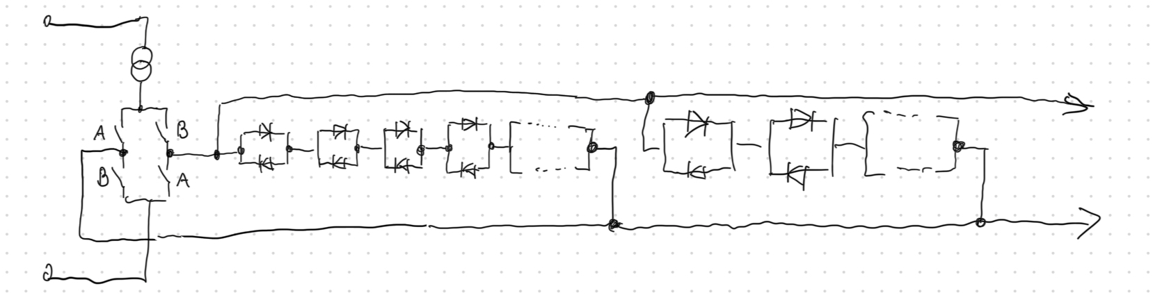

Ich habe es mal aufgemalt, abwechselnd werden die beiden A Schalter und
dann die beiden B Schalter eingeschaltet im schnellen Zeitmultiplex. Mit
wechselndem Tastverhältnis. Man erkennt die drei Adern hoffentlich.
Die 3. Ader erkenne ich nicht. Zähl noch einmal nach ;-)
von Harald A. (embedded)
Ist okay, macht nix.
von Dieter W. (dds5)
Tja, die 2 "erkennbaren" Adern sind die Rails oben und unten.
Die dritte ist die Verbindung von LED zu LED auf halber Höhe.

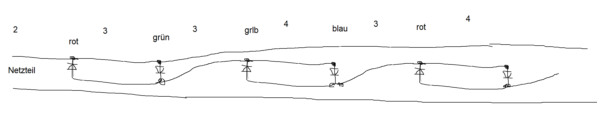

Ich auch, aber ich komme noch nicht ganz zurecht damit. Die Lichterkette
ist verdrillt. Ich dachte mir, wenn ich das Konzept mal übertrage, dann
müsste ich zwischendurch mal vier Drähte oder auch mal nur zwei Drähte
zwischen den Lämpchen haben, siehe Anhang - und das ganze dann irgendwie
im "Raster" von einem vielfachen von vier. Jedoch hat die Kette
anscheinend nie vier Drähte zwischen zwei Lämpchen sondern immer 9x3
Drähte, dann 1x2 und dann wieder 9x3 und wieder 1x2 usw...
Also so:
Zuleitung 2 RT 3 GN 3 GE 3 BL 3 RT 3 GN 3 GE 3 BL 3 RT 3 GN 2 GE 3
usw...
Ich muss also mal schauen was da noch versteckt ist... rrr

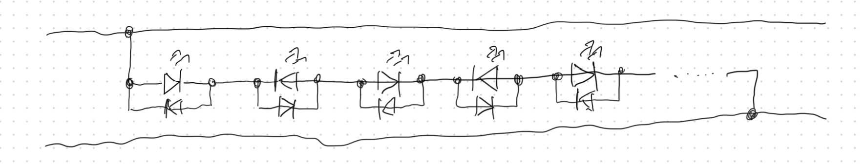

Das wäre möglich, wenn jede LED eine antiparallele normale LED enthält -
entweder drangelötet oder eingebaut. Eingebaut wäre zwar untypisch, aber
die bauen da alles mögliche mit ein wenn es irgendwo Kosten spart. Siehe
Bild.

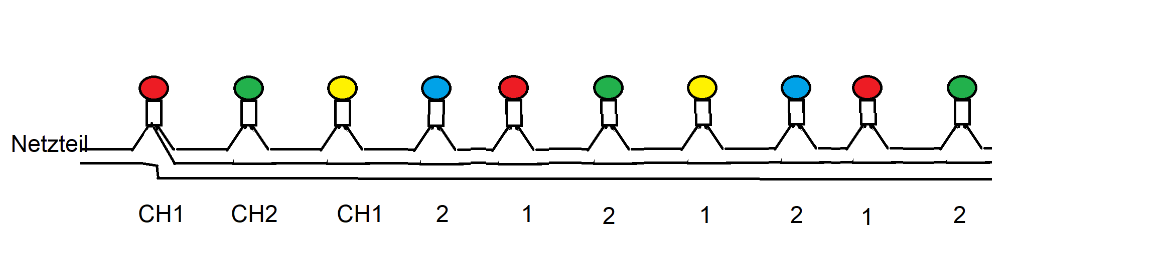

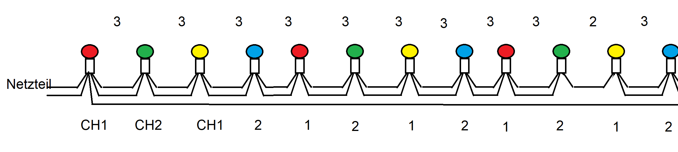

Anbei mal die Verdrahtung, wie ich sie die ersten 11 Lämpchen verfolgen
konnte, es passt nicht ganz zu dem letzten Konzept....
Die Kette hat 100 Lämpchen, mehr möchte ich nicht durchtüddeln...
Wenn man das so sieht, dass dort nichts zu viel verbaut wird, muss es
noch anders sein mit dem Konzept, denn sonst wäre jede zweite Verbindung
nur mit zwei Drähten, außer es sind längere Segmente, und:
es würden nicht immer zwei Drähte in eine Lampe hineingeführt und wieder
herausgeführt werden...
Also wenn man denkt, dass der eine Draht ggf, bis ganz ans Ende geführt
wird...

von Thorsten S. (whitejack)
Harald A. schrieb:
> Ich meinte das schon ernst
Eben, deswegen muss es anders sein das Konzept, denn sonst wären es
weniger Verbindungen, oder es wären weniger Drähte in die Lampen
geführt...die würden die Drähte dort nicht rein führen, wenn es nicht
nötig wäre...
Wenn es mit den Dioden wäre, dann würde die Kette eher so aussehen...
Martin S. schrieb:
> parallel und Reihenschaltung zu
> tauschen,
Hört sich logisch an. Ich denke ich muss die Kette zerlegen wenn sie den
Geist aufgibt, anders wird es nicht gehen...

Hm, gestern habe ich noch gedacht, es ging hier um die Analyse der
BESTEHENDEN Verdrahtung.
ist auch so. Darum geht's. Vielleicht nehme ich mir die Tage noch mal in
ruhe etwas Zeit und schaue wohin der Draht geht. Wenn er ans Ende geht,
ist es ja sehr wahrscheinlich dass es sich um zehn in reihe geschaltete
anti-parallelschaltungen mit jeweils zehn LEDs handelt.
Dass es ggf. innen alles weiße sind, fand ich eine logische Idee, denn
sie sind auch sehr ähnlich in der Helligkeit. Normalerweise ist blau und
rot ja sonst oft heller und gelb oft hinten an, naja, so pauschal möchte
ich das auch nicht mehr sagen, dafür gibt es einfach zu viel am Märkt
mittlerweile  - kann alles sein...
