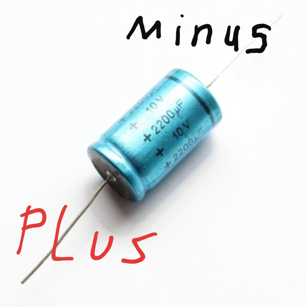

Ich habe hier eine alte Schaltung mit verschiedenen Kondensatoren, mutmaßlich gepolte. Die sind axial bedrahtet und haben die Form einer Granate oder Zäpfchen -was auch immer vertrauter ist. Einige Beschriftungen sind lesbar: zB 10uF/20V oder 4R7uF Wo ist da Minus?
N. N. schrieb: > Wo ist da Minus? Links, rechts, oben oder unten..wer weiß das schon? Schon mal etwas von Fotografie gehört?
Ich rate mal. Axiale Tantalkondensatoren. Plus ist da, wo eine Rille im Gehäuse ist. Minus ist der Becher.

N. N. schrieb: > Wo ist da Minus? Falls du solche Elkos meinst, dann ist Minus am Becher und Plus auf der anderen Seite. Ich hab's aber zur Sicherheit auch nochmal drangeschrieben, damit man nicht komplett durcheinander kommt.

Vielen Dank allen Antwortern, wenn auch die Kommentare wohl eher nicht sachlich gemeint waren. Trotzdem hat mich das Stichwort Tantalkondensator weiter gebracht und eine Suche hat prompt diese Gehäuseform zutage gefördert. Demnach müsste der konisch zulaufende Teil der Pluspol sein. Dann könnt Ihr jetzt nochmal ob meiner Unwissenheit draufhauen: Lt. Wikipedia sind Tantal-Kondensatoren (ich kannte den Begriff Tantal-Elko) recht empfindlich gegenüber Verpolung. Worin besteht der Unterschied zu normalen Elkos? AKA: kann ich den Tantal-Kondensator 1uF/20V gegen einen 1uF/63V tauschen? richtig gepolt natürlich.

N. N. schrieb: > AKA: kann ich den Tantal-Kondensator 1uF/20V gegen einen 1uF/63V > tauschen? richtig gepolt natürlich. Jo, kein Problem. N. N. schrieb: > Worin besteht der Unterschied zu normalen Elkos? Tantals explodieren, Elkos laufen aus :-P

@ TO: "Früher", in alter Zeit, waren Tantals die einzigen hochkapazitiven Kondensatoren in Relation zu ihrem geringen Bauvolumen mit praktisch gar keinem DC-Reststrom. Brauchte man in hochohmigen Schaltungen "ein paar Mikrofarad", zum Beispiel als zuverlässige RC-Zeitkonstante eines Timers, so führte praktisch kein Weg an Tantals vorbei. Elkos hätten in derselben Anwendung versagt, da deren Restströme a) zu groß, und b) viel zu stark differieren, von Einzelexemplar zu Einzelexemplar. Folienkondensatoren sind in derselben Anwendung zwar perfekt, aber viel zu voluminös, dann auch recht teuer. Ab den Siebziger Jahren gab es eine regelrechte Schwemme an tropfenförmigen Tantals in bunten Farben:blau, rot, grün, gelb, orange. Sehr beliebt als Stützkondensatoren der Betriebsspannungen, örtlich verteilt über den Platinen. In vorwiegend japanischen Katalogen waren gelegentlich MTBF-Werte angegeben: Mean Time between Failure, also die mittlere Zeit bis zum erwartbaren Ausfall des nächsten Einzelbauteils. Es waren die höchsten Werte im Vergleich zu anderen, passiven Bauteilen.

Wolfgang R. schrieb: > Ich war der erste, der dem TO gesagt hat, was er das hat, ganz ohne > blöde Kommentare und ohne ein Bild gesehen zu haben. Hast du irgendwas > sinnvolles beizutragen? Merkt ihr eigentlich noch, wie bescheuert ihr > euch hier aufführt? Merken sie natürlich nicht mehr. Ich gehe mal einen Schritt weiter und tippe auf: Vishay Sprague Serie 173D.
