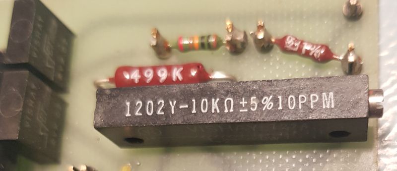

Kennt jemand eine Quelle wo ich noch Trimmer mit so kleinem TK bekomme? Bei der Bauform bin ich recht flexibel, Platz für andere die ich evtl. mit Drähten verlängere ist vorhanden. Grüße
Interessant, dass es Trimmer mit so geringem TK gibt. Ist denn der gesamte Stellbereich notwendig? Alternativ einen Festwiderstand mit niedrigem TK und einen Trimmer in Serie schalten. Wenn ich das Bild anschaue wird das schon der daneben liegende 499k sein... Dann sollte sich der TK des Trimmers nicht mehr so stark auf die Gesamtschaltung auswirken.

Erst mal das Datenblatt von Bourns zur Serie 1202 https://www.mouser.de/datasheet/2/428/Accutrim_1202-3247623.pdf https://www.mouser.de/c/passive-components/potentiometers-trimmers-rheostats/trimmer-resistors-through-hole/?m=Vishay%20Precision%20Group&series=1202 Einzelpreise um 50€
Danke. Ich hätte nicht vermutet das es sowas noch gibt. Das betreffende Gerät stammt aus ca. 1971- 1972 und die Trimmer haben leichte Aussetzer und "kratzen" irgendwie wie alte Potis. In Anbetracht der Neupreise werde ich versuchen eines mal bei einem Bekannten der die passende Ausrüstung hat zu röntgen und sehen ob ich da zwei Bohrungen machen kann und dann versuche die Teile zu spülen. Grüße
Wahrscheinlich würde ich den eingestellten Wert ausmessen und durch Festwiderstände ersetzen und notfalls diese als Anschlagwiderstande dimensionieren. z.B. ---R1---neuer Trimmer----R2--- =Gesamtwert

Schon mal abgeschätzt, wie stark sich ein üblicher TK100 Spindeltrimmer auf die gesamten Geräteeigenschaften auswirkt? Wird das Gerät wirklich über einen größeren Temperaturbereich eingesetzt? Schon mal den Trimmer einige mal von Anschlag zu Anschlag durchgedreht? Schon mal alle drei Pins nachgelötet?
Armin X. schrieb: > Wenn ich das Bild anschaue wird das schon der daneben liegende 499k > sein... Dann sollte sich der TK des Trimmers nicht mehr so stark auf die > Gesamtschaltung auswirken. Sehe ich auch so. Der 499k müßte somit einen TK von 0,2ppm haben, damit die 10ppm des 10k Potis Sinn machen. Ich traue Trimmpotis generell nicht. Für geringen TK nehme ich Festwiderstände und kalibriere in Software.
Egon P. schrieb: > Kennt jemand eine Quelle wo ich noch Trimmer mit so kleinem TK > bekomme? Es gibt schon welche mit 10ppm/°C: https://de.rs-online.com/web/p/trimmerpotentiometer/7637157 Allerdings unbezahlbar: 100€ das Stück 😉
Peter D. schrieb: > Ich traue Trimmpotis generell nicht. Für geringen TK nehme ich > Festwiderstände und kalibriere in Software. 100% Zustimmung, ich traue denen auch nicht. Man sieht ja beim TO, dass sie irgendwann das Spinnen anfangen. Nur wissen wir ja nicht, um was es sich handelt: Armin X. schrieb: > Nur mal so aus Neugierde: > Was ist denn das für ein Gerät, das solch teure Trimmer neben den teuren > Vishai Filmwiderständen eingebaut hat? Ich befürchte bei dem Gerät lässt sich nix in Software kalibrieren. In dem Fall finde ich den Ansatz von Festwiderstand + 10fach+ kleinerem Trimmer interessant.
Muß man bei derartig hohen Anforderungen nicht mit der temperaturbedingten Verschiebung des Schleifers rechnen? Er wird sicher nicht wie die Dehnfuge einer Autobahnbrücke wandern, aber leichte Andruckänderungen sind schon denkbar.
Wollvieh W. schrieb: > Muß man bei derartig hohen Anforderungen nicht mit der > temperaturbedingten Verschiebung des Schleifers rechnen? Ja, deswegen steht in einschlägigen Datenblättern beim Temperaturkoeffizient "through the wiper" dran. Beim Thread Opener interessiert mich die Frage, ob der Trimmer Bestandteil eines Spannungsteilers ist!
