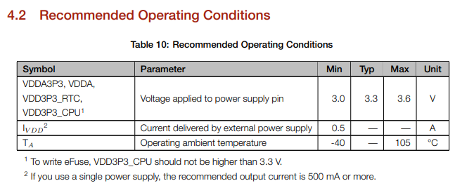

den Diskurs zu vereinfachen also nochmal zusätzliche Spezifikationen für
das aktuelle Projekt zusammen:
1. Empfohlene Betriebsspannung des/der Module (dem angehängten Bild zu
entnehmen): Min. 3.0, Typ. 3.3, Max. 3.6
2. Erfahrungsgemäßer Energiebedarf zur Laufzeit: Min. 50µA, Typ. 80mA,
Max. 250mA
3. Langzeitbetrieb >2 Jahre geplant bedeutet eine geringe
Selbstentladung der Zellen und ein niedriger Ruhestrom sind ein Muss.

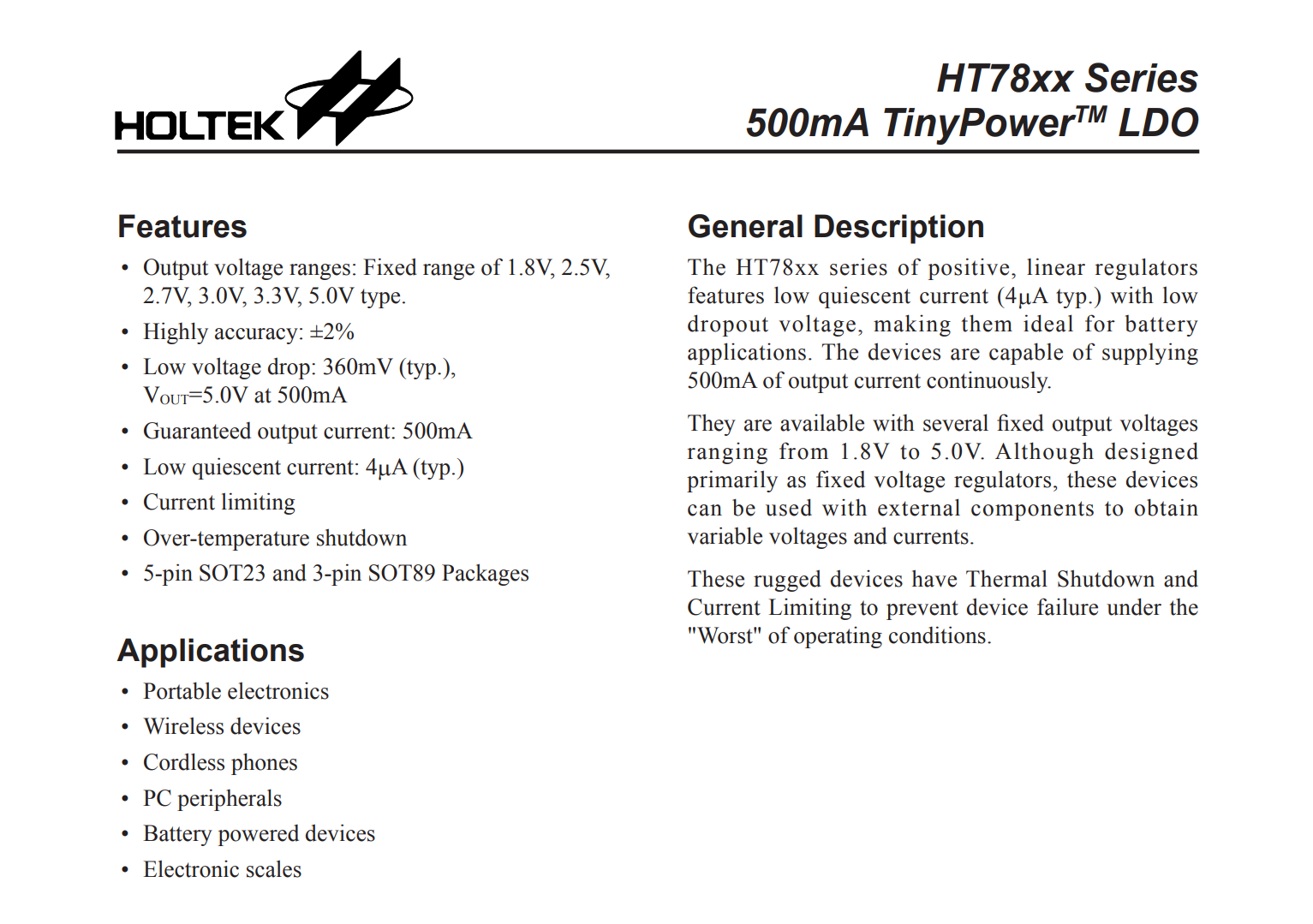

Wolf17 schrieb:
> Falls die Last nicht direkt mit 3,6V klar kommt, dazu einen 1µA LDO für
> 33ct der mit 20mV auskommt, fertig sind die stabilen 3,3V/51µA für 5
> Jahre, falls die nächste Salamischeibe nichts anderes fordert.
Damit sind, wir denke ich bereits kurz vor dem Ziel. Allerdings bleiben
ein paar kleine Punkte offen. Im Idealfall sollte der LDO im Äußersten
mehr als 250 mA liefern können gleiches gilt für die Zellen. Zusätzlich
wäre auch der Spannungsabfall bei den Zellen in Korrelation mit der
Dropout-Spannung des Reglers zu bedenken.

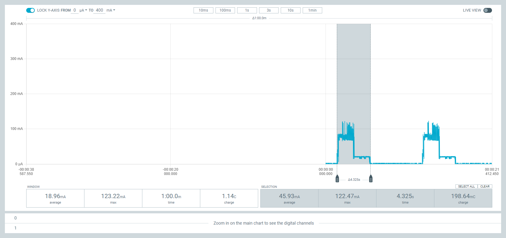

von Simon L. (plaenkler)
Wolf17 schrieb:
> Simon L. schrieb:
>> Nehmen wir also für weitere rein theoretische Überlegungen an, das Gerät
>> wacht nur einmal im Monat auf.
> Dann die Stromaufname und Zeit messen und hier angeben. Notfalls mit
> Shunt und Speicheroszi.
Im Anhang befindlich eine reproduzierbare Messung der Software auf dem
µC. Der Messung entsprechend braucht ein Durchlauf ca. 200 mC.

In der Messung habe ich zwei Zyklen manuell angestoßen. Das Display
wacht nie alle 20 Sekunden auf, sondern ein mal im Monat.

Wenn das alle Stunden einmal passiert, und dazwischen nur 50µA gebraucht
werden, liegt der Durchschnitt bei ~0,1mA.
Mit der AA Li geht es 2 Jahre. Für den Pulsstrom empfehle ich
niederohmige Supercaps parallel zur AA. Zwei von diesen für 3,70€ in
Reihe haben 12F <0,1R.

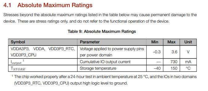

Yep, Frage falsch verstanden. Ist es denn ok den ESP an seiner maximal
zulässigen Spannung zu betreiben O.o?
Sicher, sind ja nicht die maximum Ratings, sondern die empfohlenen.
Ron-Hardy G. schrieb:
Nach diesem Hinweis in die beschriebenen „Absolute Maximum Ratings“
geschaut und siehe da. 3.6 V -.-

> Wie bereits oben beschrieben ist eine
> der Anforderungen, dass der LDO mindestens 250 mA liefern kann.
Ich empfehle wie Espressif, den Spannungsregler für mindestens 500 mA
auszulegen. Es läuft sonst nicht langzeit-stabil.
> Vielleicht verstehe ich etwas falsch, aber damit
> gerate ich unter die Versorgungsspannung von 3.3 V, oder?
Ja ist so. Wobei der Chip auch mit etwas weniger Spannung stabil läuft.
Der verwendete Flash Speicher ist da der begrenzende Faktor. Meine
ESP8266 Module laufen mit 2,8 Volt stabil, darunter nicht mehr.
Da steht aber auch: Stress ÜBER den max.ratings...
Schon klar, aber die Primärzellen liefern am Anfang bestimmt auch mehr
als die Nennspannung.
von Monk (roehrmond)
Simon L. schrieb:
> k, gibt es da eine konkrete Empfehlung, die ich in meiner Evaluation
> berücksichtigen kann?
https://www.tme.eu/Document/518ee50b428e44b1d7a5af85218fcf3b/esp32-wroom-32du.pdf
Tabelle 2: "Minimum current delivered by power supply" "500 mA"

Simon L. schrieb:
> Ich dachte eher an eine Modellbezeichnung für einen LDO.
XC6220B331 oder HT7833
Steve van de Grens schrieb:
Ich finde den HT7833 eine traumhafte Wahl. Danke dafür! Jetzt muss ich
nur noch eine Lib für KiCAD oder Eagle finden. :D Ist bekannt wo
Footprint, 3D Model usw. auffindbar sind? Habe mir aufgrund der
niedrigen Bestände mal 1000 Stk. bei LCSC gesichert.
Der Dropout ist aber ziemlich hoch bei diesem LDO.
Mehmet K. schrieb:
Im aktuellsten Datenblatt vom Hersteller steht das der HT7833 lediglich
360 mV (typ.) braucht. Ist das denn besonders hoch? Wichtig ist mir in
erster Linie der Ruhestrom (4 µA) und das eine Spannung am Eingang
größer 7.2 V toleriert wird.
Ich habe für den Schaltplan das Symbol
Regulator_Linear:MCP1700-3002E_SOT89 verwendet, und den Footprint
Package_TO_SOT_SMD:SOT-89-3
Du siehst ja selbst, dass der CX6220 deutlich weniger drop-out Spannung
hat, aber nur maximal 6V verträgt. Für 4xAA Batteriehalter ist mir das
zu knapp.
Wo kommen denn jetzt die 7.2 V plötzlich her? Ist das eine neue
Salamischeibe, oder ein Stück Leberkäse. In meinen Augen Käse, weil dann
über die Hälfte der Batteriekapazität im LDO verheizt wird.
Ich stimme Keks zu, daß der ESP32 nicht die beste Wahl für eine
Batterieanwendung ist. Aber in deinem Fall trotzdem machbar, nachdem du
es ja geschafft hast denn Standby-Verbrauch auf 50 µA zu bringen, und
jedes Aufwachen des Displays (1x pro Monat) nur etwa 200 mC (= 0,055
mAh) benötigt.
Also: 440 mAh Standby + 12 * 0,055 mAh = 441 mAh pro Jahr
Mit zwei 1,5 V AA Lithium-Primärbatterien in Reihe, ohne einen LDO, hast
du ausreichend Reserven für mehr als 2 Jahre. Diese Zellen können höhere
Ströme liefern, haben eine geringe Selbstentladung, und liegen lange
Zeit über 1,6 V (= 3,2 V für den ESP, siehe angehängtes Datenblatt).

von Rainer W. (rawi)
Wolf17 schrieb:
> Und wo werden die 0,25A gebraucht? Die Messung zeigt nur knapp über
> 0,1A.
Dann hast du Mist gemessen oder irgendwelche größeren Puffer dazwischen
gehabt.
Rainer W. schrieb:
>> 0,1A.
> gehabt.
Nein, kein Mist und kein Puffer. Der ESP braucht nicht mehr Energie, um
sich mit dem WiFi zu verbinden und über die TCP API ein Bild für das
E-Paper Display abzuholen.
