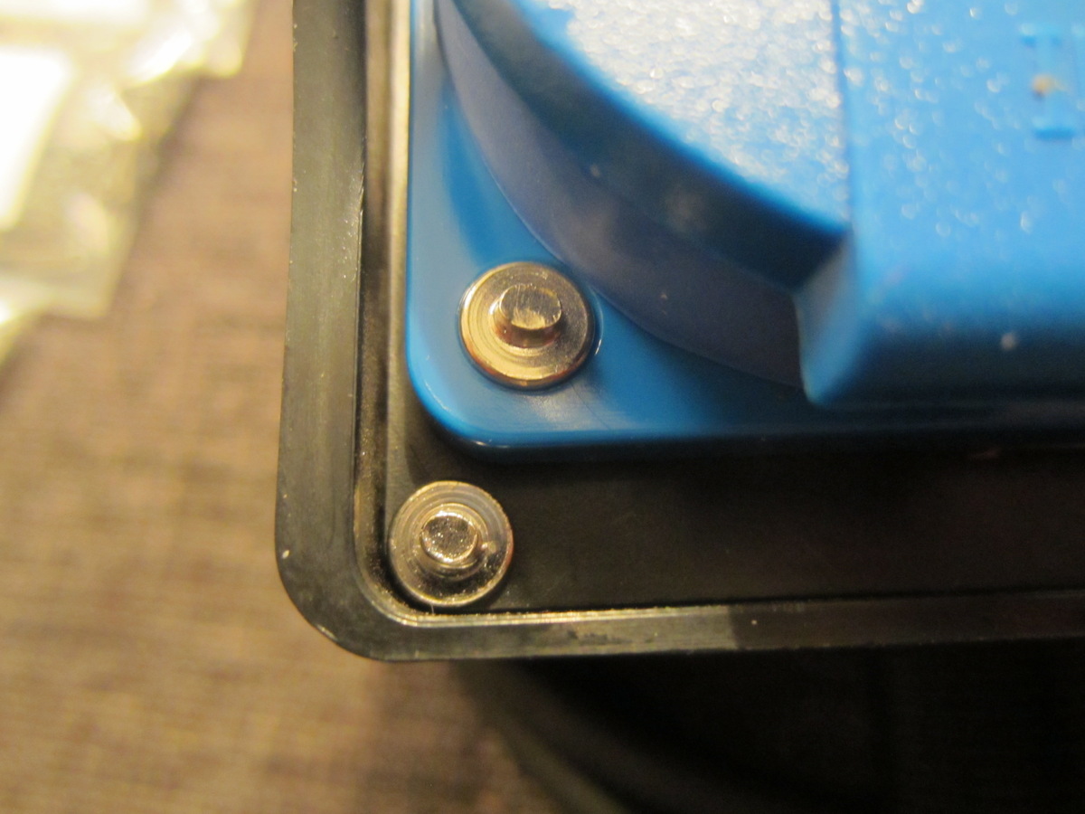

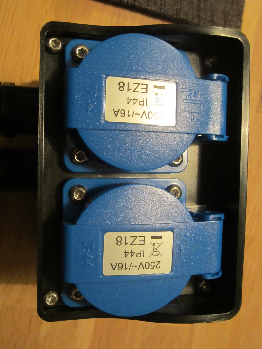

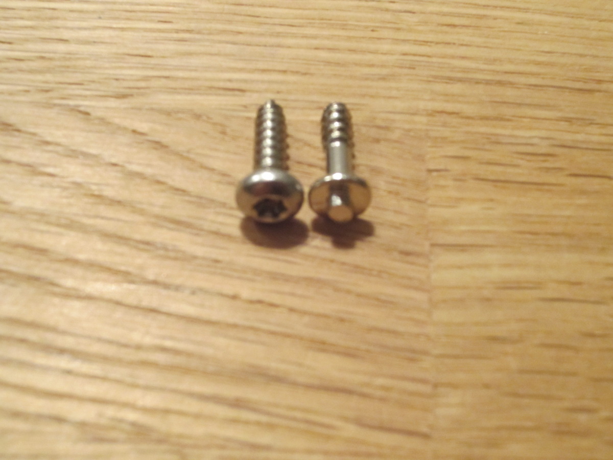

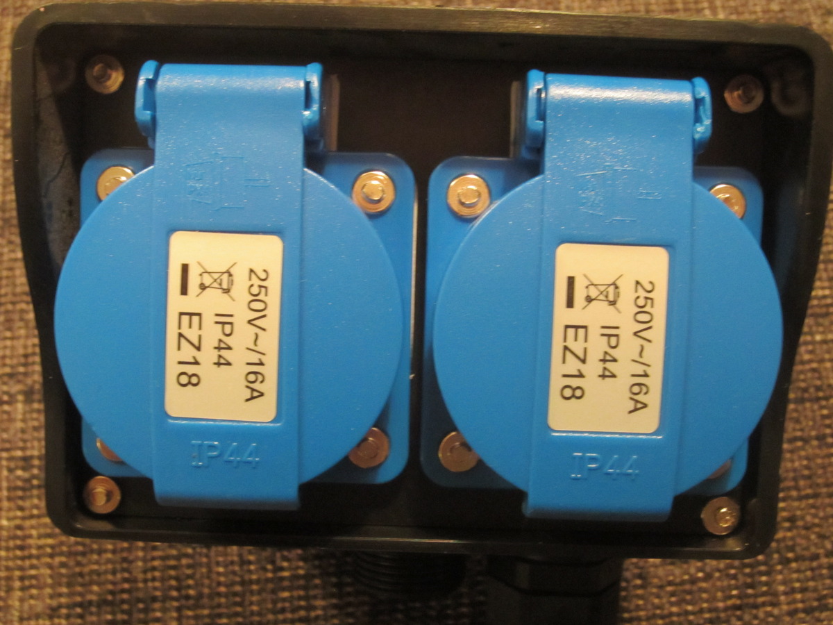

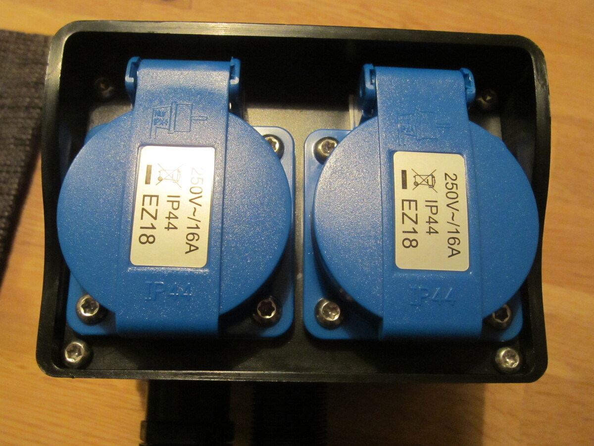

ich suche einen kleinen Ovalkopfschraubendreher oder Bit.
Ovalkopf:~ 2,2mm x 2,9mm
Diese für die Kaffeeautomaten sind zu groß

von Rene K. (xdraconix)
Wenn mich meine Perspektive nicht täuscht. Dann ist das kein Loch /
Vertiefung sondern eine Ovale Erhebung oder?!

von Mani W. (e-doc)
Das ist eine Nietung, daher nichts zu schrauben...
von Dieter W. (dds5)
Ralf X. schrieb:
> Für mich ist nicht ersichtlich, ob der Schüssel aussen oder innen
> greifen muss.
Aus dem Schraubenkopf wächst dieser ovale Butzen und der muss von außen
gepackt werden.

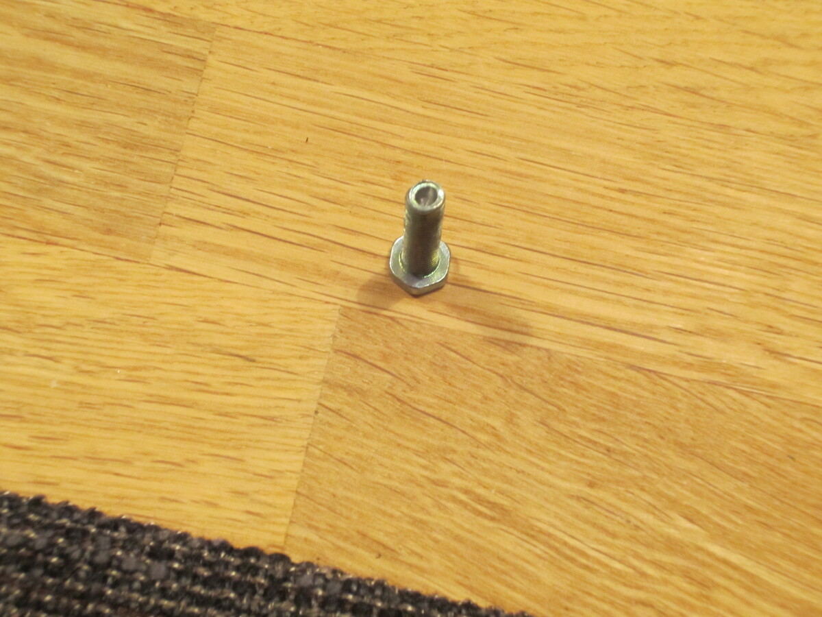

von Heinz R. (heijz)
Man nehme eine Schraube aus dem Fundus, z.B. M8 - unten ein Loch rein
bohren - danach die Schraube unten mit dem Fäustling Oval klopfen -
passt als Adapter
Selbst schon so gemacht...
> greifen muss.
Das Bild taugt nicht viel, aber die Schraube sieht mir nach "aussen
greifen" aus und hat nur einen Stanzgrat.

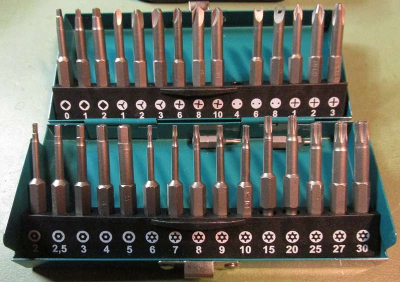

> Bit-Sets sind ja schoen und gut, aber regelmaessig viel zu dick
> um ueberhaupt bis zum Schraubenkopf vorzudringen.
In diesem Fall ist viel Platz. Aber auch für die anderen
Arschlochschrauben gibt es dünne Bits, mein Satz kam vor langer Zeit von
Reichelt.

Es muß nicht R* sein, mein Satz kam halt von dort. Es gibt diese
Secury-Bits sogar mit noch größerer Länge - und im Ernstfall ist die
passende Form trotzdem nicht dabei.

von T. (ueberregulator)
Das sieht ganz stark nach zwei Nieten aus, denn gewöhnlich steht das
Profil nicht so vom Schraubenkopf ab. Oval wäre auch eine ungünstige
Form um Kraft zu übertragen. Die Nieten müssten aus Alu sein so wie es
auf dem Foto aussieht.

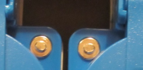

Richtig,
Hier ist erstmal nicht das Problem ob Bit oder Zange...
Die Perspektive in dem das Bild gemacht wurde ist katastrophal und zeigt
eindeutig wie sich Menschen eine Perspektive "zurecht legen".
Für mich hilft da auch kein Bit sondern eine Zange. Andere verstehen
nicht warum man eine Zange empfiehlt weil das doch eindeutig ein Loch
ist.
Also: andere Bilder bitte!

Schraubendreher in den Schlitz.
Für TO Torstens Fall wären genauere Bilder bei viel Licht hilfreich.

von Fabian H. (hdr)
Ich bin etwas verwundert, wie manche Leute hier auf dem Bild eine
Vertiefung erkennen kennen. Selbst wenn ich die Augen zusammenkneife,
bleibt es eine deutliche Erhebung.
Seht ihr da wirklich teilweise eine Vertiefung oder wurde das Bild nach
den anderen Beiträgen noch einmal ausgetauscht?!
Für mich sah das schon gestern Abend als erster Antwortender nach
Erhebung aus. Daher mein Vorschlag, ein Rohr oval zu biegen. Aber die
Idee kam nicht gut an.
von C. D. (derschmied)
Ich wette hier und jetzt um eine Schachtel Kippen der Marke L&M im Wert
von € 10,- dass es sich NICHT um Schrauben handelt, sondern um Nieten.
Auf dem Foto ist der flache Kragen der Niete zu sehen, er dient der
Kraftverteilung. Darauf erhöht sitzt ein Kranz, in dessen Inneren die
Abdrücke des Setzwerkzeugs noch schemenhaft zu erkennen sind.
Dieser Kranz ist zu schwach um irgendwelche Kräfte eines Bits oder
sonstigem aufzunehmen. Material wird Aluminium sein.
DerSchmied
von Martin S. (mmaddin)
An der oberen Schraube ist eindeutig zu sehen dass es eine Erhebung ist.
Wenn man sich die Perspektivische Linie vom Deckel zur Orientierung
nimmt und sich nicht nur auf die Schraube konzentriert, dann sieht man
das sehr gut.
Rene K. schrieb:
> zeigt
Wenn man dann auch mal den Ebay Link schaut, dort schlägt der TO ja
sogar ein Hohlbit vor, das nicht ganz passt!

von Wolf17 (wolf17)
Die müssten dann zur Montage von hinten gesteckt worden sein. Sollte das
der TO nicht gesehen haben?
Ovalköpfe sind bei Kaffeemaschinen nicht unüblich.

Thorsten S. schrieb:
> https://www.ebay.de/itm/276247632276

von Thomas R. (thomasr)
> DerSchmied
Nieten, ja. Aber nicht im eigentlichen Sinne. Eher "eingepresste
Schraube" wie auch bei vielen Tischsteckdosen üblich. Die bekommt man
nur mit Bohren oder Pressen von der Rückseite wieder heraus.
Thomas R. schrieb:
> Eher "eingepresste
> Schraube"
Nope, das sind in den meisten Fällen Ovalkopfschrauben, kann man sehr
gut mit dem o.g. Tool von ebay herausdrehen, ohne Probleme. Man sieht es
kaum, aber der Kopf ist leicht oval, habe ich gestern gerade erst wieder
genutzt um eine Steckdosenleiste zu öffnen.
Dieses Set:
https://www.tme.eu/en/details/wiha.32279/screwdrivers-sets/wiha/32279-as/
Ist dafür hervorragend geeignet, damit lassen sich die Ovalkopfschrauben
mit dem glatten Kopf, die in den Senklöchern der meisten
Steckdosenleisten von oben aussehen wie Nieten, hervorragend
herausdrehen.

von Harald K. (kirnbichler)
Oliver S. schrieb:
> Alle anderen klopfen da den Torx rein, drehen die
> Schxxx-Schraube raus
Auf dem sehr schlechten Bild kann man es nur erahnen, wenn man die
richtige Dosis Kaffee intus hat - diese Schraube hat wohl kein Loch,
sondern einen hervorstehenden Zapfen. Da kommst Du mit einem Torx nicht
weiter.

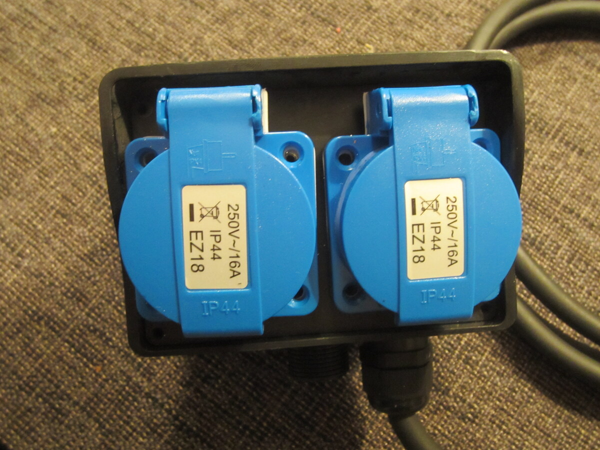

Es ist eine Gartensteckdose und die Schrauben sollen alle raus. Es ist
noch nichts weiter geschehen.
Ich suche nach wie vor ein Tool dafür. Für die meisten Zangen ist dort
nicht genug Platz und das ist bei 24 Schrauben auch viel zu viel
Fummelkram.

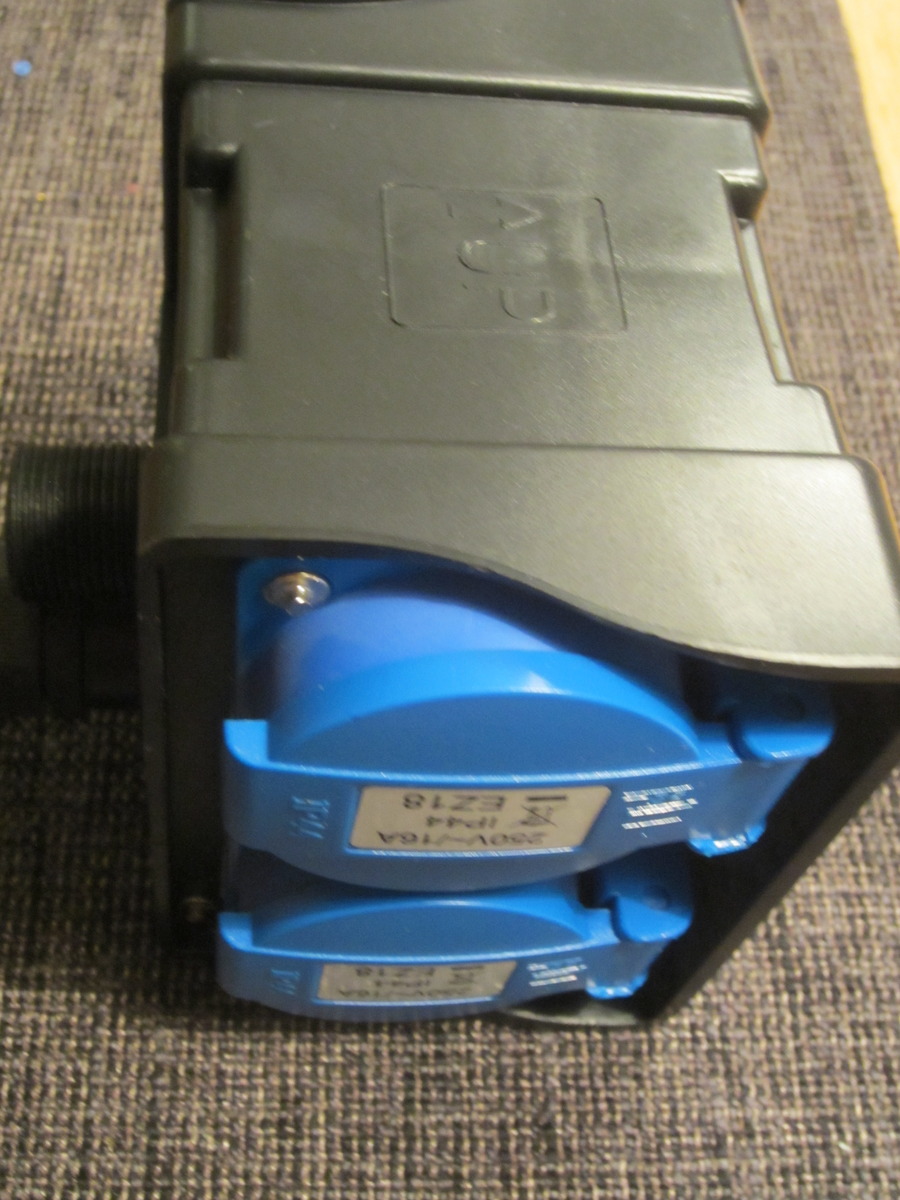

Es steht ein Ovalkopf dort raus, wie man auf diesen Bilder hoff. besser
sehen kann.
Etwas mit einem Loch versehen und etwas platt klopfen ist auf Platz
zwei, auf Platz eins steht ein Kauftool da davon ggf. noch mehr bereits
vorhandene Dosen zu öffnen sind um ein internen Umbau vorzunehmen,
dadurch diese Frage hier - da es sich lohnt dort zu "investieren" -
etwas zu kaufen am besten...
> sehen kann.
Ja, das kann man jetzt tatsächlich.
Ich würd' versuchen, die Steckdose so, wie sie ist lozuwerden und eine
bessere mit vernünftigen Schrauben als Ersatz zu kaufen.
von Thorsten S. (whitejack)
Auf die "Idee" dass man das als Loch sehen kann bin ich überhaupt nicht
gekommen, aber wenn man länger nur auf den Kopf guckt, dann sehe ich das
auch. Mit den Umliegenden Fluchten wäre das dann aber ein sehr schiefes
Loch...

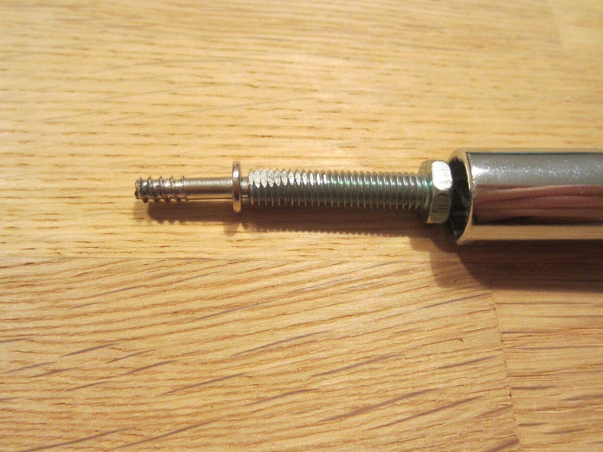

Die erste Schraube ist raus dank diesem Tip:
> passt als Adapter
und diesem:
Martin S. schrieb:
> Der Umfang einer Ellipse mit 2,2 x 2,9mm ist ~8,05mm, passend wäre also
> ein Röhrchen mit ~2,56mm Durchmesser.
also eben raus an die Bohrmaschine und mit 2,5mm Bohrer eine alte
Schraube aus der Grabbelkiste angebohrt, etwas hämmern, noch mal bohren,
noch mal testen, noch mal hämmern noch mal etwas nachbohren, dann ging
es.
Der Ovalkoppf ist zu allem Überfluss auch noch etwas konisch breiter
nach unten, was es noch blöder macht.
Ein Tool dazu wäre dennoch schön, aber ich denke das gibt es nicht zu
kaufen, sonst wäre es hier schon genannt worden...
Meine ulle Kamera hat etwas Probleme mit dem Fokus, ich hoffe man kann
es dennoch erkennen...

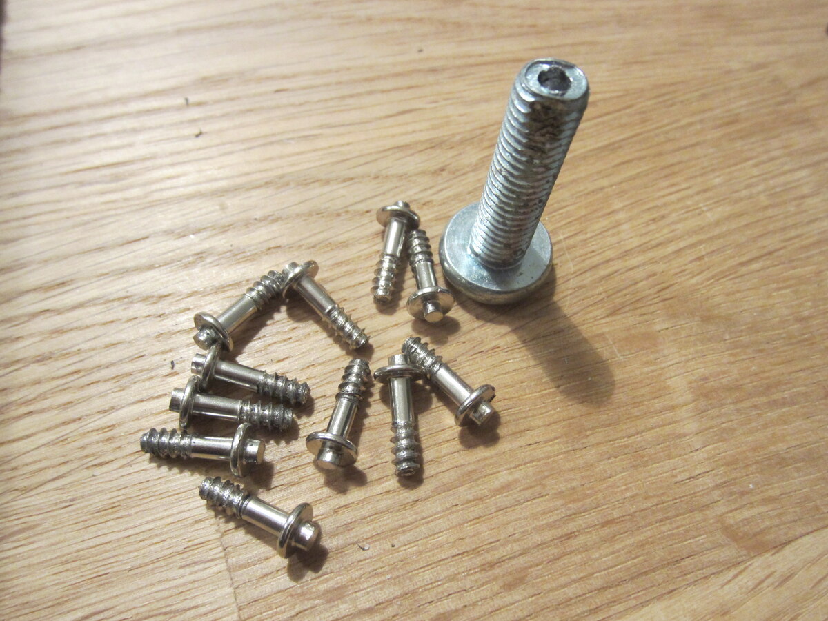

Nun ist doch eine Bastelstunde daraus geworden, denn es stellte sich
schon bei derzweiten Schraube heraus dass die aufgebohrte zu weich ist,
die war ratz fatz rund, und die Schrauben saßen anscheinen doch
ordentlich fest.
Im zweiten Schritt habe ich tatsächlich eine M3 Hülsenmutter mit 35 mm
langem Schaft und Kreuz-Antrieb gefunden, etwas platt gedrückt, passte
sofort 100% aber war zu weich.
Also dachte ich daran eine M6 Zylinderkopf V4A zu nehmen, doch dort ein
Loch rein bohren und dann vor allem etwas platt kloppen ohne das etwas
bricht - nee
Also habe ich einfach eine dickere verzinkte Schrottschraube aus der
Grabbelkiste genommen, dort gleich mit 3 mm rein gebohrt, etwas platt
gehauen und voila, damit geht es wunderbar...alle rausgedreht, ohne
Probleme...
Was für eine Geburt.
Meinen Dank für die vielen hilfreichen Praxistips an dieser Stelle und
sollte noch jemand das passende Tool finden, gerne eben hier melden,
würde mich freuen!
