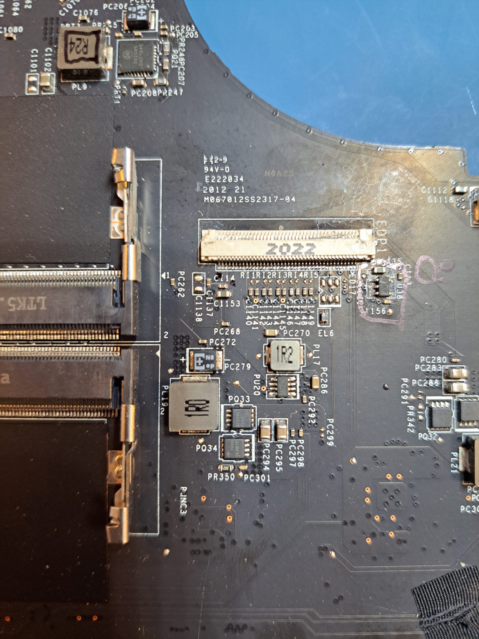

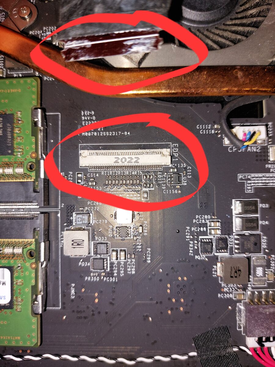

ich habe einen Gaming-Laptop MSI GF75 thin 2020.
Beim Wiederzusammenbauen habe ich den Stecker oben (müsste der vom
Display sein) in die weiße Buchse gesteckt. Da die Befestigung porös und
praktisch nicht mehr vorhanden war, war der Stecker nicht 100%ig an der
richtigen Stelle, sondern etwas verschoben.
Das Netzteil und der Akku waren nicht angesteckt, trotzdem gab es einen
Funken und es roch angeschmort. Was kann das gewesen sein? Der Laptop
läuft jetzt gar nicht mehr hoch. Was kann ich tun? Bin gerade ratlos.
Grüße

Die Buchse selbst bzw. die Kontaktierung selbst ist noch in Takt, nur
der "Spanner ist zerbrochen und genauso die Vorrichtung dafür. So wie es
aussieht hatte vor mir auch schon mindestens einer da drin rumgefummelt.
Der "Spanner" war dort schon halb zerbrochen. Ich hätte versucht einen
Schrumpfschlauch oder anderen Isolator drunter zu klemmen und dann zu
kleben. Ich weißt ist Pfusch, allerdings wurde mir mal gesagt dass guter
Pfusch keine schlechte Arbeit ist.

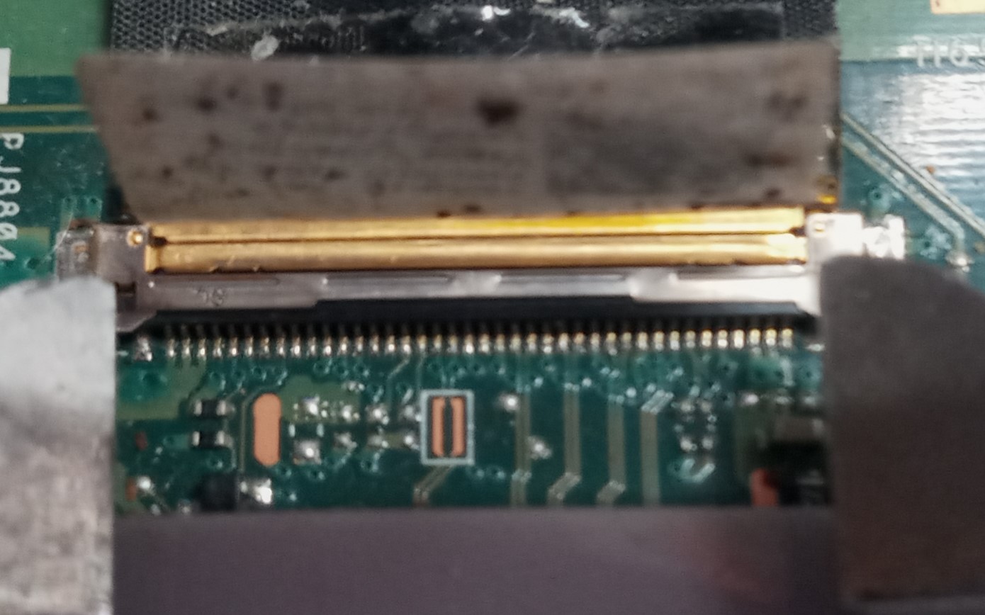

von Ralf X. (ralf0815)
Nur mal als Beispiel:
Ich habe hier ein Asus Notebook auf dem Tisch, bei dem der interne
Bildschirm im Akkubetrieb nichts mehr anzeigt, aber ansonsten alles
normal läuft.
Er startet völlig normal, schliesst man im Betrieb einen Zweitmonitor
an, gibt es dort keinerlei Fehlermeldung, im Bildschirmmenü sieht auch
alles normal aus, als wären beide Displays vorhanden, kann die Monitore
identifizieren lassen, deren Inhalte auswählen und austauschen.
Um dem Fehler auf die Spur zu kommen, wollte ich zumindest mal die
Spannungen/Signale im Netz- und Akkubetrieb aufnehmen.
Bisher habe ich mich aufgrund der Grössenverhältnisse selbst mit
Micro-Messspitzen nicht getraut aus Sorge, dann einen Schluss und
weiteren Fehler zu produzieren.
(Die Schieblehre ist auf 20mm eingestellt)
Ich warte noch auf einen Tag/Stunde, wo ich dermassen ruhig aus
ausgeglichen bin, dennoch einen Versuch wagen zu können. 😊
Die Platine scheit mehrlagig zu sein, ob ich dann die Signalwege
verfolen kann, werde ich danach sehen..
Dominik möchte ich nur sagen, dass ich unter solchen Bedingungen wie bei
ihm die Fehlersuch noch bedeutend schwieriger sehe.
Zumindest ohne Schaltbild.

von Harald K. (kirnbichler)
Das ist TMDS (embedded Displayport) oder LVDS, Übertragungstechnik, für
deren Darstellung man mehr als nur ein einfaches Oszilloskop benötigt.
Die Pinbelegung der Stecker kann man herausfinden, aber sehr viel mehr
als überprüfen, ob die Versorgungsspannung anliegt, ist nicht drin.
von Dominik (09_dom_09)
Ich denke ich habe einen Anhaltspunkt gefunden: der 1R0 Widerstand
schwankt zwischen 0,1 und 0 ohm (mein Tischmultimeter geht leider nur
auf eine Nachkommastelle). Der N8 oben drüber ist anscheinend Parallel
dazu. Bei baugleichen Bauteilen lässt sich ein Widerstand von um die 0,3
ohm messen. Deshalb denke ich das dieser defekt ist, bzw, einer der
Bauteile die parallel sind - kleiner als kleinster Teilwiderstand -
somit evtl. Kurzschschluss.
PQ33 und PQ34 scheinen In Ordnung zu sein, die linke Seite beider CMOS
sind mit dem unteren Kontakt des 1R0 verbunden. Die rechte Seite scheint
genauso in Ordnung. Einer selbstleitend, der andere selbstsperrend.
Also vermute ich im Moment den Fehler beim N8, zur Frage: das ist doch
sicherlich eine Diode, wenn die Beschriftung PC279 zeigt, Elkos mit EL
markiert sind und Folienkondensatoren auch mit PC aber nicht gepolt sein
können?
Die Mosfets am Spannungseingang, die für die Strom-/Spannungsüberwachung
zuständig sind und im Notfall abschalten, sind alle mit PQ bezeichnet,
genauso wie alle, die die unterschiedlichen Spannungen für RAM,
Prozesser usw. bereitstellen, deshalb die Annahme von mir, dass alle PQs
in irgendeiner Form Transistoren, Mosfets oder CMOS sind.
Dominik schrieb:
> Was ist es dann?
Eine Leistungsinduktivität, hier im Zusammenhang mit einem Schaltregler
genutzt.
Bauteile in einer Schaltung kann man nicht sinnvoll mit einem Multimeter
messen, weil die Schaltung die Eigenschaften der Bauteile beeinflusst.
Du hast einen Drehmomentenschlüssel und versuchst damit, den Fehler in

von Michael B. (laberkopp)
Dominik schrieb:
> der 1R0 Widerstand
ist eine 1uH Spule.
Dominik schrieb:
> Fehler beim N8, zur Frage: das ist doch sicherlich eine Diode,
Sicher nicht, sondern ein Kondensator.
Das wird nichts.

von Rene K. (xdraconix)
PQ21 sieht ebenfalls nicht normal aus - da hats doch die Keramik aus den
Beinchen gehoben. Und PDP1 muss sowieso gewechselt werden. Ich denke da
hast du einiges mehr gehimmelt. Wenn du Pech hast ist es bis zum
Grafik-Controller durchgegangen. Das würde auch das "Nicht mehr
hochfahren" erklären. Weil: Wenn es nur die Ansteuerung des Displays
wäre - würde er ja wenigstens mit nem externen hoch fahren.
Meine Meinung: Tonne... da macht selbst ein Fachmann nichts mehr dran.
(P.s.: Die Buchse ist nicht "zerbrösselt" - da war rohe Gewalt am Werk!)
