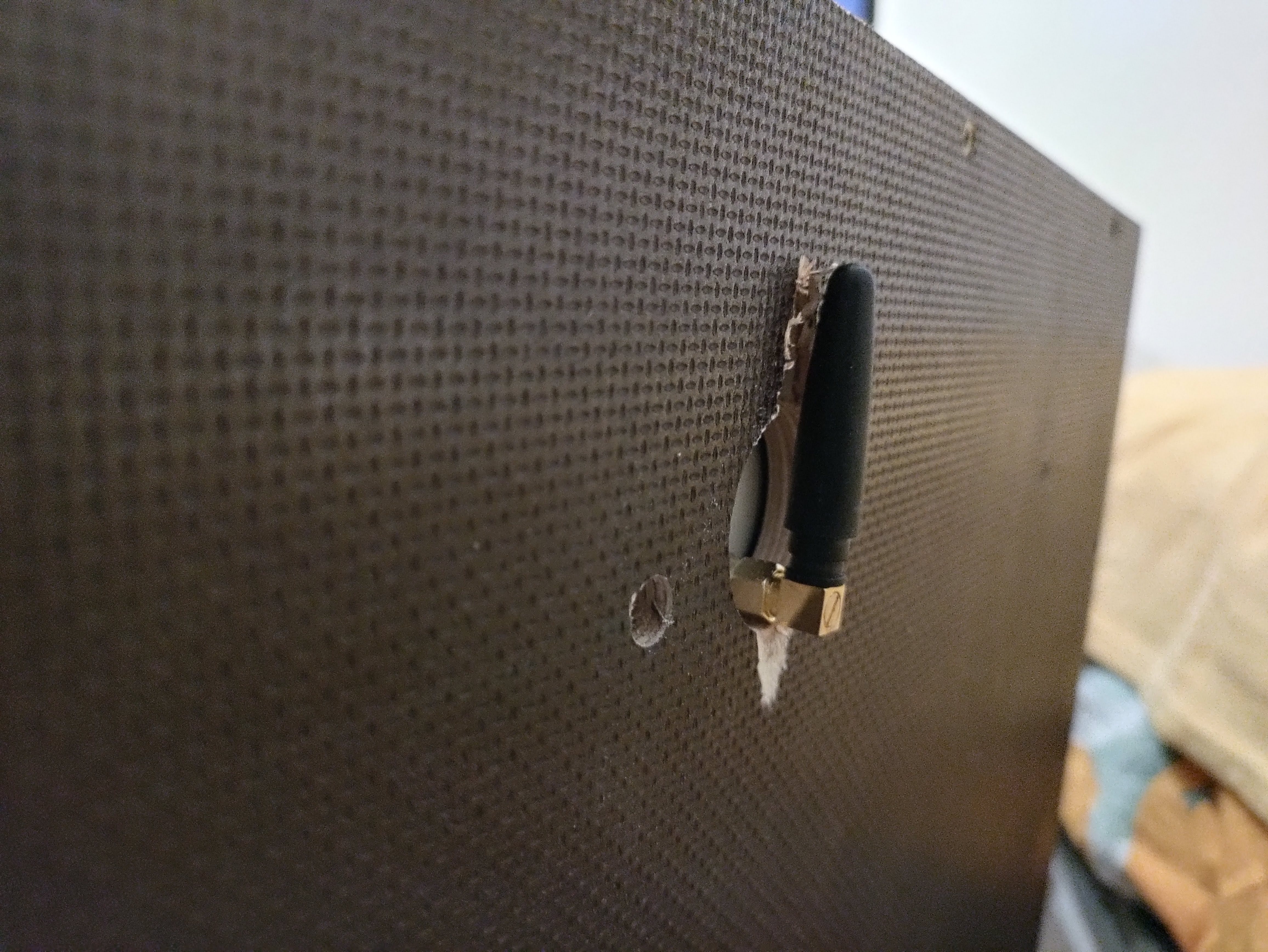

ich bastle gerade an einer Schaltung bestehend aus einem Raspberry Pi
Pico an dem ein Display (i2c), ein Servo und ein SIM800L GSM-Modul
(URAT) hängen.
Die Aufgabe des Gerätes ist es, eine GPRS-Verbindung zu einem Server
herzustellen, einen "Status" abzuholen und diesen am Display
darzustellen und ggf. den Servo zu bewegen.
Grundsätzlich funktioniert alles einwandfrei nur leider nicht sehr
zuverlässig. Der Pico (oder auch ein anderes Board mit RP2040 Prozessor)
"hängt sich immer mal wieder auf" und manchmal "zuckt" der Servo
unmotiviert.
Als (wahrscheinliche) Ursache habe Störungen durch den
GSM-Verbindungsaufbau identifiziert. Ich hab nun probehalber das
SIM-Modul, so weit es das Gehäuse zulässt, vom Pico getrennt und mit
längeren Drähten verbunden. Die Antenne habe "außen" angebracht (Aber
nur ca. 10 cm vom SIM800 entfernt, mehr Platz gibt das Gehäuse nicht
her; das Gehäuse ist aus Holz (12mm Siebdruckplatte), schirmt also nicht
bzw. wenig).
Den Pico (in einem zusätzlichen Kunststoffgehäuse) und alle
Verbindungsleitungen (zum Servo, zum Display, zum SIM800 und zur
Spannungsversorgung) hab ich nun probehalber mit Alufolie umwickelt.
Jetzt funktioniert es zumindest in 99 von 100 Fällen.... also gehe ich
davon aus, dass tatsächlich "Funkstörungen" die Ursache fürs "Aufhängen"
sind.
Kennt jemand das Problem? Wie würdet ihr das angehen? Wie kann ich
geeignet "abschirmen" - die Alufolienlösung gefällt mir nicht ;-)
Bin gespannt auf eure Meinungen und Erfahrungen!

von Michael H. (michael_h89)

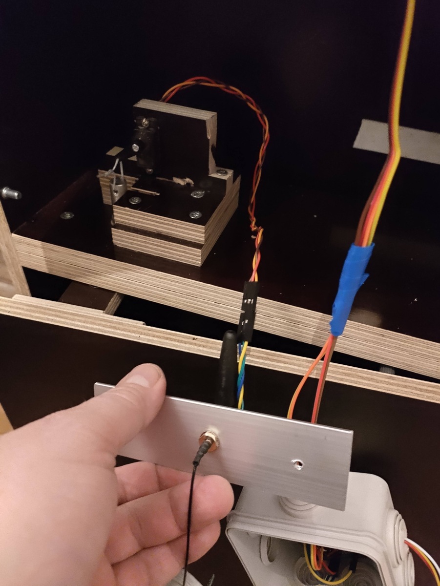

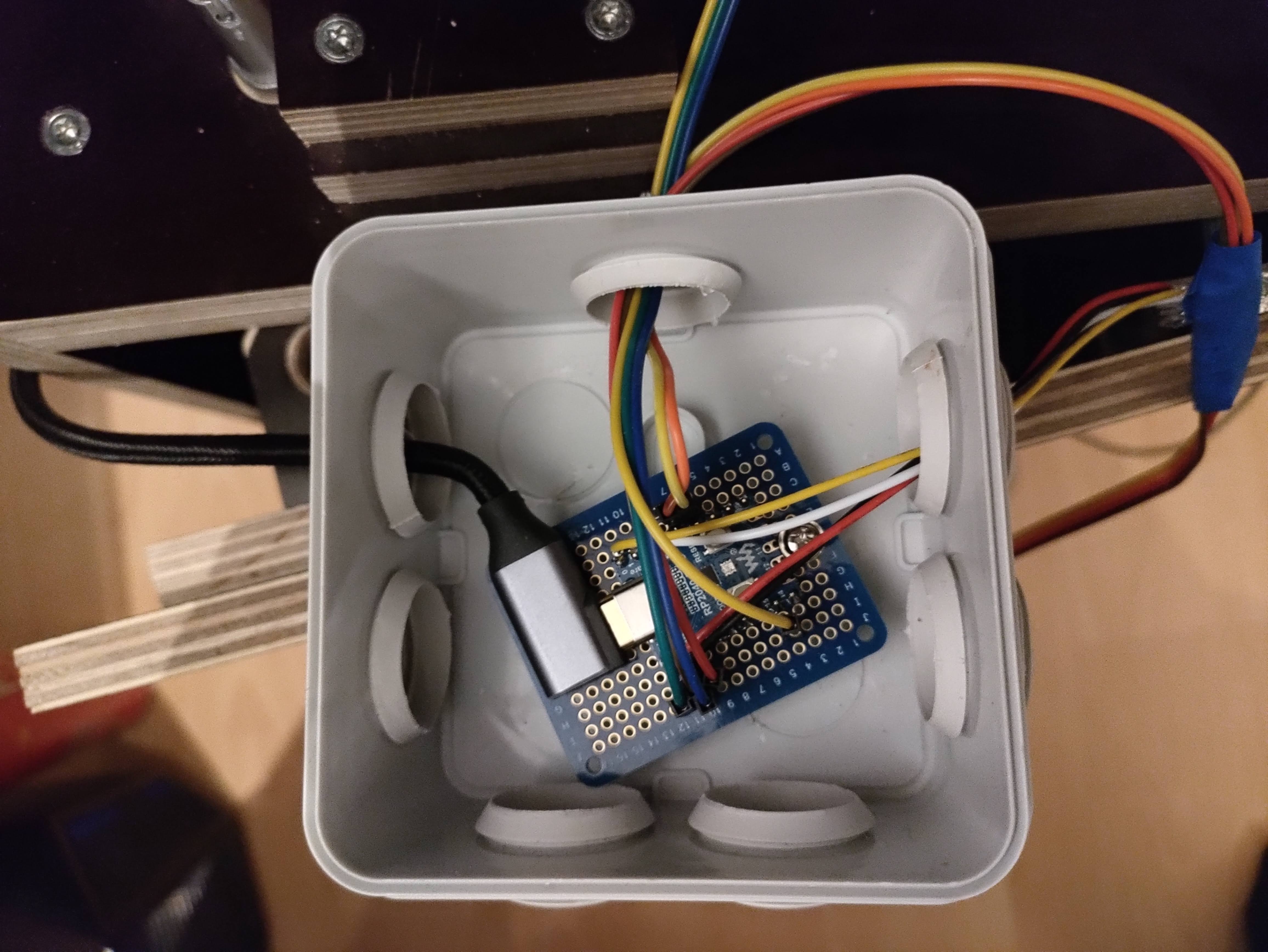

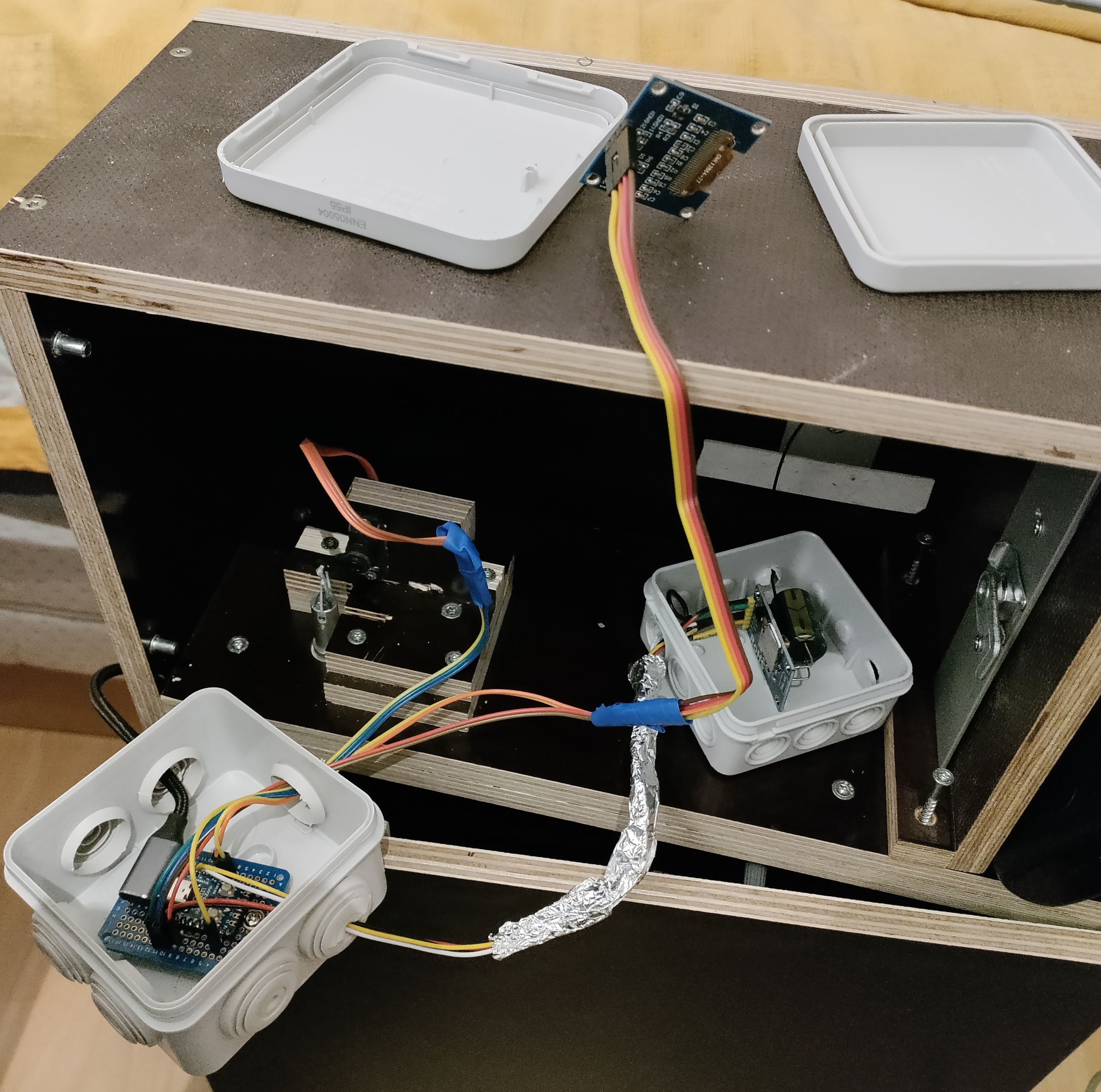

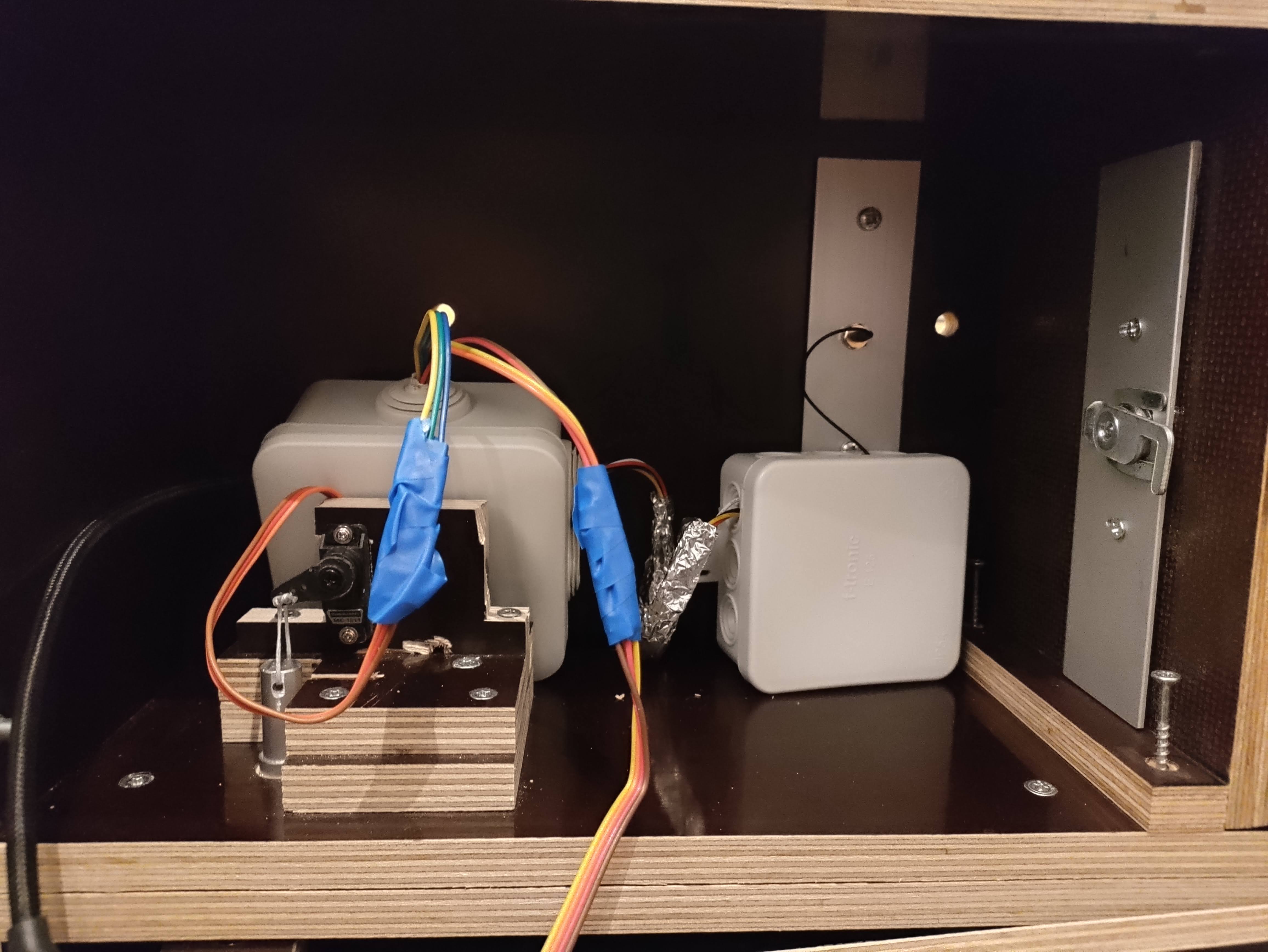

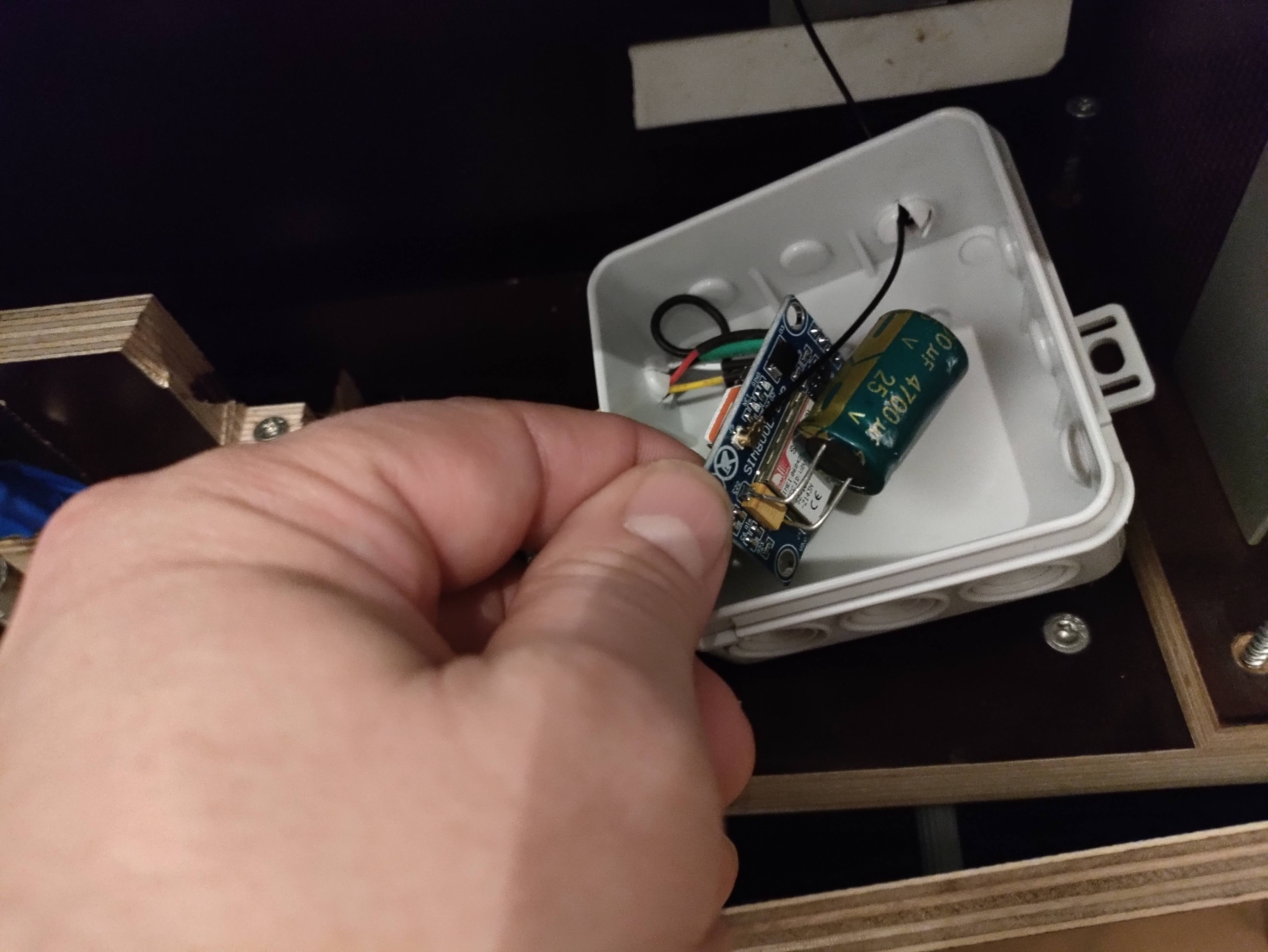

So, hier mal die versprochenen Bilder....
Bild 1 zeigt, wie es "fertig" aussehen soll, die Alu-Folie habe ich für
die Bilder großteils wieder entfernt.
Derzeit ist kein "echter" Pico sondern ein waveshare rp2040-zero
drinnen. Wie schon im Eingangspost erwähnt, ist das Verhalten bei beiden
gleich.
Bild 6 gibt dann nochmals einen Überblick mit abgenommenen Deckeln, das
Display wird in einen Rahmen in der Frontplatte gesteckt, darum muss das
Kabel so lange sein.

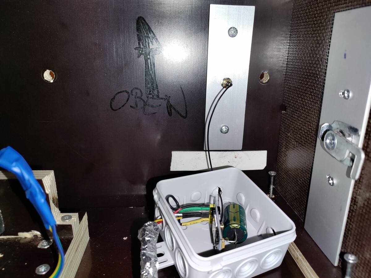

Vielen Dank für die vielen konstruktiven Anregungen. Da habe ich einige
Ansatzpunkte. Nach kurzen Tests gestern habe ich immer mehr den
Eindruck, dass die "Einstreuung" in der Servo-Zuleitung passiert. Hatte
aber nicht ausreichend Zeit, das weiter zu verifizieren. Werde am
Wochenende mal ausführlich experimentieren und dann berichteten.
Helmut -. schrieb:
> braucht zwingend eine
> Metallfläche als Gegengewicht!
Wie auf Bild 4 ersichtlich, ist die Antenne auf einem Metallstreifen
montiert. (Lambda/4)^2 hat die Fläche allerdings in der Tat nicht. Etwa

Helmut -. schrieb:
> Und sie muß senkrecht auf der Metallfläche stehen
Das wird schwierig, zumal der Hersteller dem Ding einen 90°
Winkelstecker verpasst hat....
Helmut -. schrieb:
> HF ist kein Lego-Spielzeug
D'accord. Sonst hätte ich die Frage im Lego-Forum gepostet.
von Helmut -. (dc3yc)
Michael H. schrieb:
Deswegen gibt es auch Winkelstecker oder Winkeladapter. Wenn der
Strahler zwei Zentimeter von einer Metallfläche weg ist, verschiebt sich
die Resonanzfrequenz und auch die Abstrahlcharakteristik. Und auch der
Verkäufer, der sowas anbietet, hat nur Ahnung von Lego, aber nicht von
HF.
Helmut -. schrieb:
> Und auch der
> HF.
..beziehungsweise muss man in der Praxis manchmal Kompromisse
eingehen... im Labor ist es einfach, eine Antenne senkrecht auf ein
Blech zu setzen.
GSM (ursprünglich Singleband, 900 MHz) hat eine Wellenlänge ~30cm. Ich
kenne kein Handy (nicht mal die alten Motorolas, Nokias, Ericssons...)
das eine 7,5 x 7,5 cm große Metallfläche im rechten Winkel zur (damals
noch extern aufgesteckten oder geschraubten) Antenne hatte... ;-)
Sooooo.....
Ich konnte das Problem nun weiter eingrenzen.... es tritt definitiv auf,
wenn ich die GSM-Antenne in die Nähe des Servo-Kabels bringe, wie in
Bild 7 gezeigt.
Wie ebenfalls in Bild 7 sichtbar, habe ich die Drähte nun verdrillt....
das macht es zwar besser, ganz weg ist das Phänomen jedoch nicht....
soll heißen:
mit "geraden" Drähten stürzt der Prozessor in obiger Versuchsanordnung
in 8 von 10 Fällen ab, mit verdrillten Drähten in 4 von 10. Wenn ich die
Antenne mit verdrillten Drähten nun weit genug weg gebe, ist mir bisher
noch kein einziger Absturz gelungen, 100% sicher ist das allerdings
nicht...
Noch ein paar Details:
- Der Absturz passiert meist beim Verbindungsaufbau. Wenn die Verbindung
mal steht (die Software macht eine Art "HTTP Long Polling"), läuft der
Prozessor meistens weiter.
- Es spielt keine Rolle, ob das Servo überhaupt angeschlossen ist, es
reicht, die Antenne in die Nähe der "offenen Enden" der Anschlussdrähte
zu halten.
- Wenn ich die Antenne direkt an die Verbindungsdrähte zum Display, zum
SIM800 oder an die Versorgungsleitung halte, läuft der Prozessor brav
weit....
Wie bringe ich das Problem nun endgültig und zu 100% weg? Klappferrit um
die Servoleitung? Geschirmte Servoleitung? Anderer GPIO?
Freue mich auf Euren weiteren Input.
Problem gelöst. Abhilfe war: Verkürzen der Kabel zwischen Prozessor und
Servo und diese (und nur diese) mit Hilfe von selbstklebender
Kupferfolie zu schirmen.
Zusätzlich habe ich die Metallfläche, auf der die Antenne montiert ist,
vergrößert - aber nach wie vor mittels Winkelstecker "parallel" zur
Fläche.
Vielen Dank an alle, die ihren konstruktiven Input geliefert haben.
PS: Klappferrit in verschiedenen Größen (allerdings hatte ich keine
Datenblätter und hab nur "herumprobiert") hat nichts gebracht.
