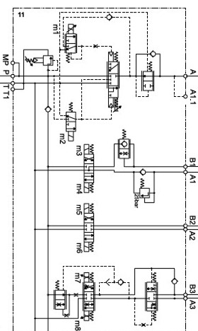

Hallo zusammen, ich würde gerne mittels Microcontroller die Spulen eines Hydraulikventils so ansteuerun dass ich die Durchflussmenge mit einem Joystick steuern kann. Jetzt ist meine Frage kann ich die Spulen einfach mit einem PWM Signal ansteuern? Da die Stärke des Magnetfeldes abhängig vom Strom ist sollte das doch machbar sein oder? Im Anhang habe ich ein Bild des Hydraulikblocks angefügt. Hoffe Jemand kann mir helfen. Gruß Leon
Wie ist die genaue Ventilbezeichnung? Ansonsten ist das die Domäne der Proportionalventile (vor dem Blick auf die Preise bitte festen Halt suchen). Bei direktgeseuerten Schaltventilen kann man es mal probieren (wird aber mehr ein Gestotter ergeben), bei vorgesteuerten Schaltventilen wird Dir die Vorsteuerung höchst wahrscheinlich einen Strich durch die Rechnung machen.

Der Hydraulikblock den ich verwenden will ist aus einem Linde r14 Schubmaster was da die genauen Bezeichnungen sind weiß ich leider nicht. Hab nur eine Betriebsanleitung zu dem Teil gefunden: https://www.manualslib.de/manual/69366/Linde-R-14.html?page=75 Konnte da jetzt aber auch nichts genaueres rauslesen

Leon M. schrieb: > Jetzt ist meine Frage kann ich die Spulen einfach mit einem PWM Signal > ansteuern? Da die Stärke des Magnetfeldes abhängig vom Strom ist sollte > das doch machbar sein oder? Ja, genau so geht das. Und dann musst du die "Stueuerkante" finden, also quasi den "Threshold-Strom des Ventils", den Punkt, wo das Ventil grade anfangen will aufzumachen. Denn das ist dein "Nullpunkt". Von dort aus kannst du dann vollends aufsteuern. Wenn du bei Knüppelnullstellung mit 0% PWM anfängst, dann wird ein gutes Stück nichts passieren und dann legt er "auf einmal" los. > Da die Stärke des Magnetfeldes abhängig vom Strom ist Richtig, weil du aber die PWM mit Spannung machst und sich der Widerstand der Spule mit Erwärmung erhöht, musst du dann bei wärmerer Spule (Eigenerwärmung durch Strom, Fremderwärmung durch Öl) auch mehr Spannung (= anderes Tastverhältnis) für den gleichen Strom draufgeben. Du kannst das umgehen, wenn du eine Stromregelung machst. Ob es nötig ist, kannst du ja einfach mal ausprobieren.

Leon M. schrieb: > ich würde gerne mittels Microcontroller die Spulen eines > Hydraulikventils so ansteuerun dass ich die Durchflussmenge mit einem > Joystick steuern kann. Aus der Bezeichnung „Hydraulikventil“ und der beigefügten Zeichnung würde ich ableiten, dass das Ventil nur „AUF“ oder „ZU“ kennt. Diese Ventile haben dann keinen Ventilkegel, der notwendig wäre, um den Durchfluss, z. B. proportional zum Hub, einzustellen. Man sollte deshalb zuerst einmal prüfen, wie das Ventil tatsächlich aufgebaut ist.
Du brauchst einen fähigen Lastschalter für Hydraulikventile, z.B. BTS432 (etwas alt aber noch zu bekommen, neuere Typen gerne selbst rausfinden). Du schaltest die positive Seite, auf der rückkehrenden negativen Seite der Spule machst du eine Strommessung gegen Masse (Shunt + passender OP). Eine Freilaufdiode (ca. 5A Belastbarkeit) vom Schaltausgang gegen Masse ist in diesem Fall essentiell wichtig, damit der Strom in den PWM-Lücken weiterfließt. PWM-Frequenz ca. 150Hz ist meist passend. Den gemessenen Strom (Mittelung über die PWM Periode z.B. 5..30 Abtastungen) gibst Du auf einen PI(D)-Regler in Software und legst das ganze auf einen Regelbereich von ca. 0.5A…3A aus. Für den PID-Regler kannst Du nach einem Integer PID im Netz suchen, der z.B. im 10ms Raster aufgerufen wird. Die PWM-Auflösung sollte 12..16bit betragen, die Analogauflösung für den Strom idealerweise 10bit oder besser. Für deine Regelung brauchst Du einen Strombereich, den Du individuell herausfinden musst. Oft ergibt sich ein Regelbereich von ca. 0.5…1A bis 1.5…2A. Dieser Bereich ist dann der Regelbereich, den Du auf deine Joystickauflösung skalierst. Warum das Ganze? Mit einer reinen PWM-Regelung ohne Strommessung wirst Du nicht weit kommen, da der Widerstand der Spule von kalt bis warm sehr stark reinspielt und Dir dein Plan, von PWM X Prozent bis Y Prozent zu regeln verhagelt. Aber probiere es gerne selber aus.

Leon M. schrieb: > die Spulen eines Hydraulikventils so ansteuerun dass ich die > Durchflussmenge mit einem Joystick steuern kann. Du musst zuerst herausfinden, ob es ein proportionalventil ist. Also * fragen * Datenblatt lesen * Typenschild posten * Einsatz beschreiben * bisherige Ansteuerung erforschen Notfalls mit einem Labornetzgerät ausprobieren. Der Unterschied zwischen Prop-Ventil und schaltventil ist ähnlich wie zwischen Transistor und Relais. Mit einem Relais kann man zwar auch fein regeln, z b. Batteriespannung im Auto. Nur ist es dann Zweipunktregelung, nicht pwm
