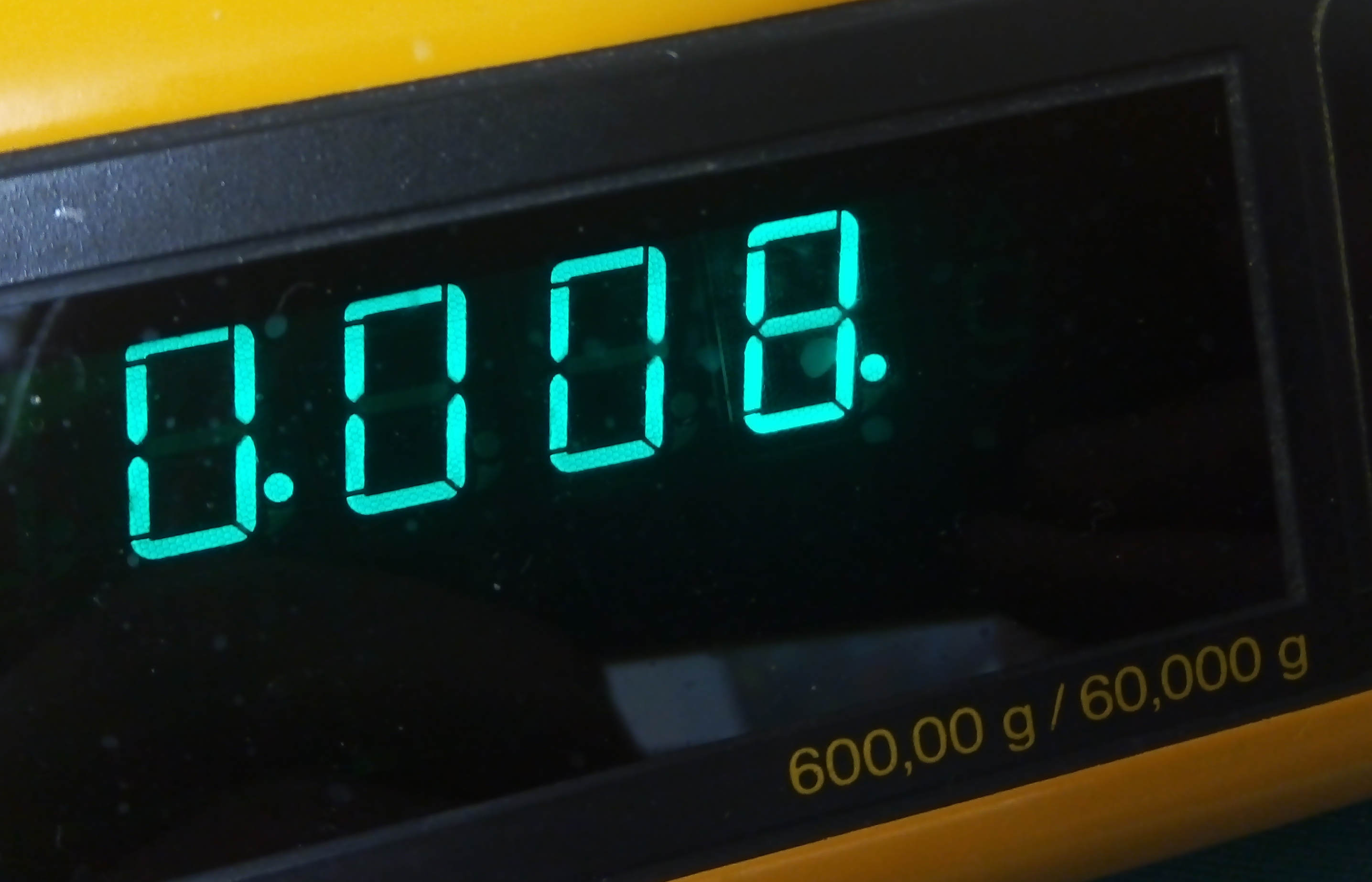

Bei der niederwertigsten Stelle der VFD-Anzeige einer Sartorius 1419 Waage leuchten Segmente, die nicht mitleuchten sollen. Die Zahlen sind daher nicht oder fast nicht zu erraten. Alle höherwertigen Stellen funktionieren einwandfrei. Hat jemand Erfahrung ob dies am VFD selbst oder eher an der Ansteuerung liegt ?
> Hat jemand Erfahrung ob dies am VFD selbst oder eher an der Ansteuerung > liegt ? Kann eigentlich nur an der Ansteuerung liegen. Leuchten kann es ja nur wenn Spannung an Anode und Gate anliegt, sonst fliegen die Elektronen ja nicht. Vanye

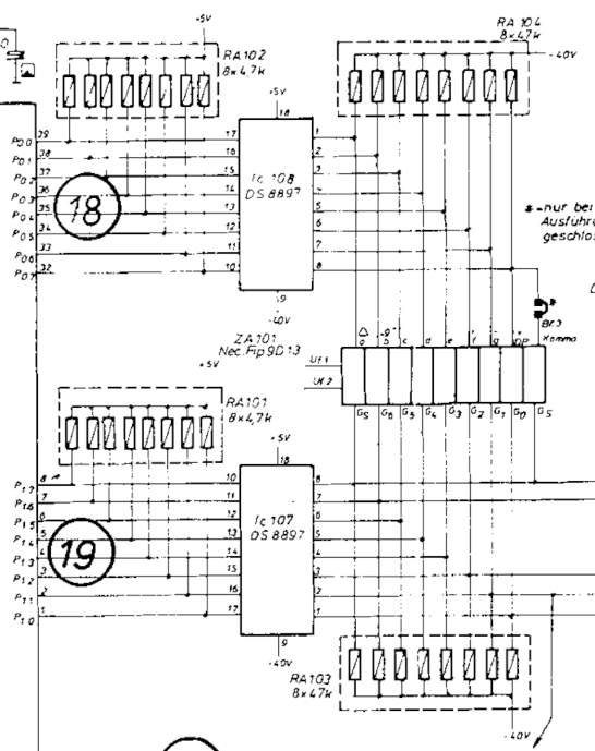

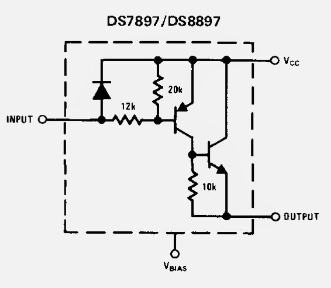

Ja schade, der Widerstand war kaputt, aber nicht die Ursache. Der DS8897 Treiberchip hat einen Defekt. Dürfte Unobtanium sein... Bild: Interne Schaltung eines Kanals
Wenn da nur ein Kanal des DS8897 defekt ist, könnte man ja den extern nachstricken. UDN 2981 könnte auch klappen, invertiert aber leider nicht. Müsste man z.B. mit einem 74HC240 kombinieren.
Dann bau den doch einfach nach. Schaltplan hast du ja bereits.
Vanye
Vanye R. schrieb: > Dann bau den doch einfach nach. Schaltplan hast du ja bereits. Leider kapier ich nicht wie ich das Substrat (VBias) mit dem Rest der Schaltung verbinden müsste. Das sind die -40 Volt, und damit das wichtigste.
Thomas W. schrieb: > Leider kapier ich nicht wie ich das Substrat (VBias) mit dem Rest der > Schaltung verbinden müsste. Gar nicht. Diskret aufgebaut gibt es ja kein Substrat.

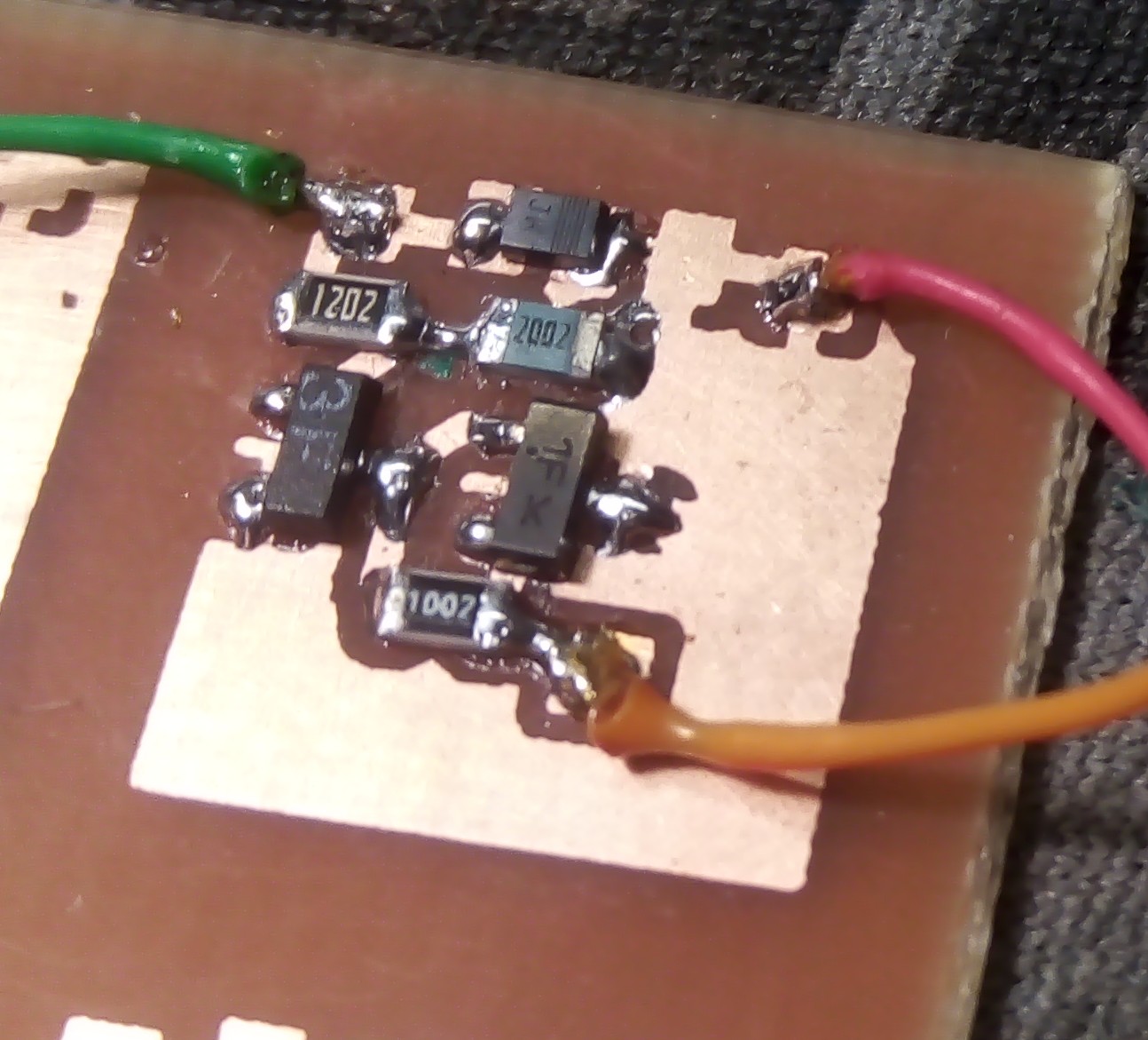

Gut, dann werde ich das Mal in SMD zusammenfrickeln (und vorher testen bevor ich den Controller schrotte)
Beitrag #7583924 wurde vom Autor gelöscht.
So, schaut erstmal ganz brauchbar aus, nur kleiner hab ich es nicht hinbekommen. Nächste Woche Mal einbauen.
Da hat mich der Fehler ganz schön an der Nase herumgeführt. Die Ersatzschaltung eingebaut und gleiches Fehlerbild. Alles wieder entfernt und nochmal die Leiterbahn gegen Masse gemessen. Komisch nur 5kOhm. Ganz am anderen Ende der Platine ist dann ein Stecker, der für eine Erweiterung gedacht ist, dort war etwas klebriger Dreck, der die Ursache war. Entfernt und geht wieder. Was für ein Holzweg...
