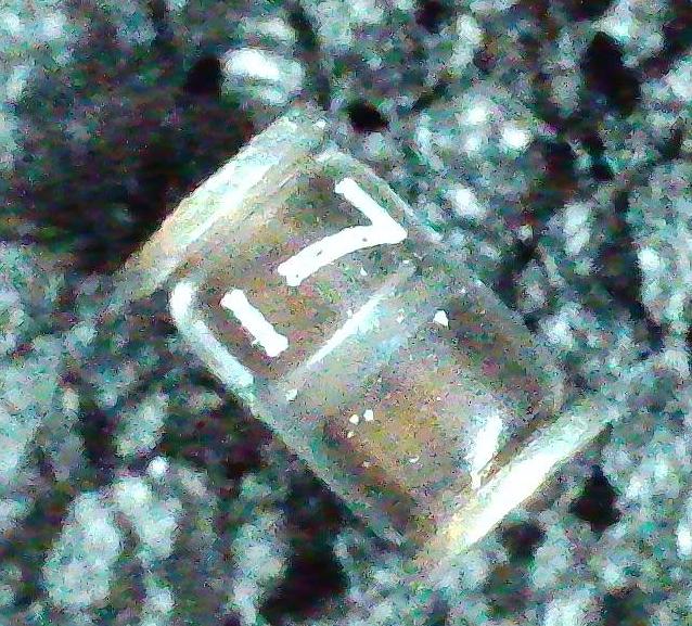

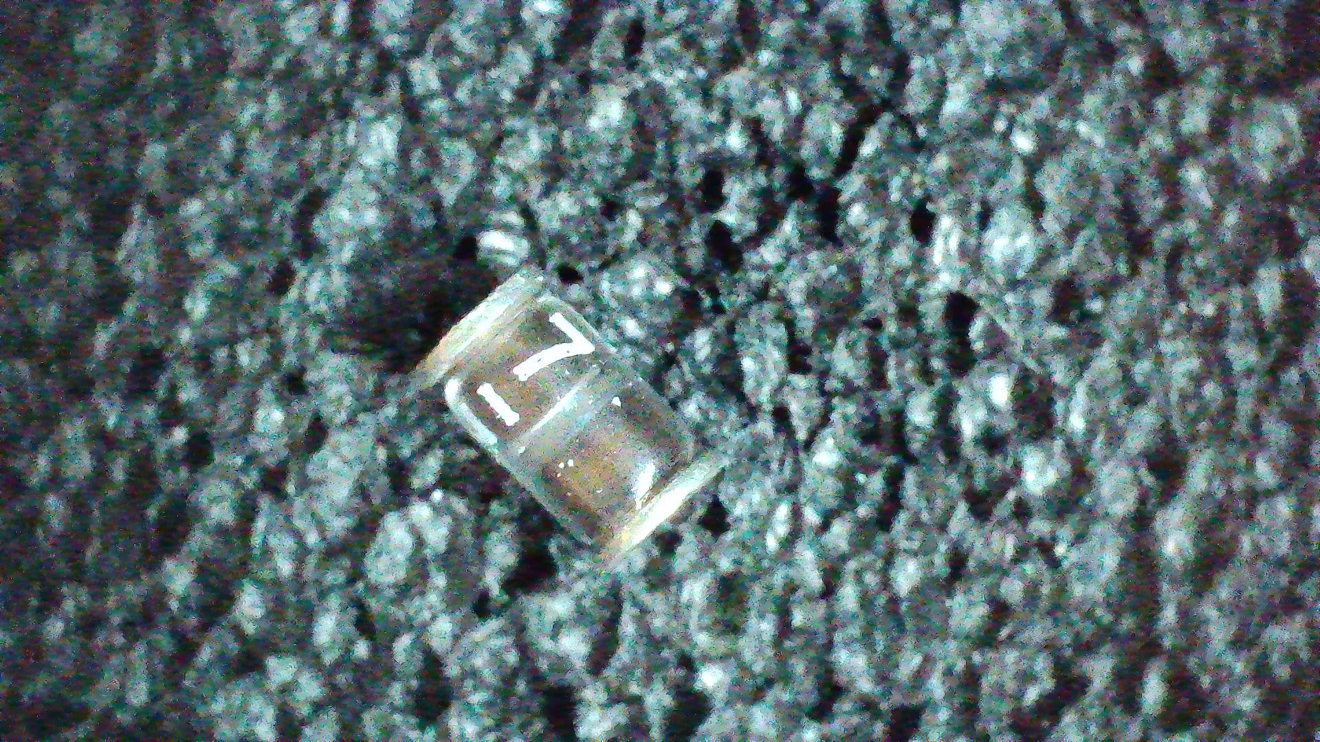

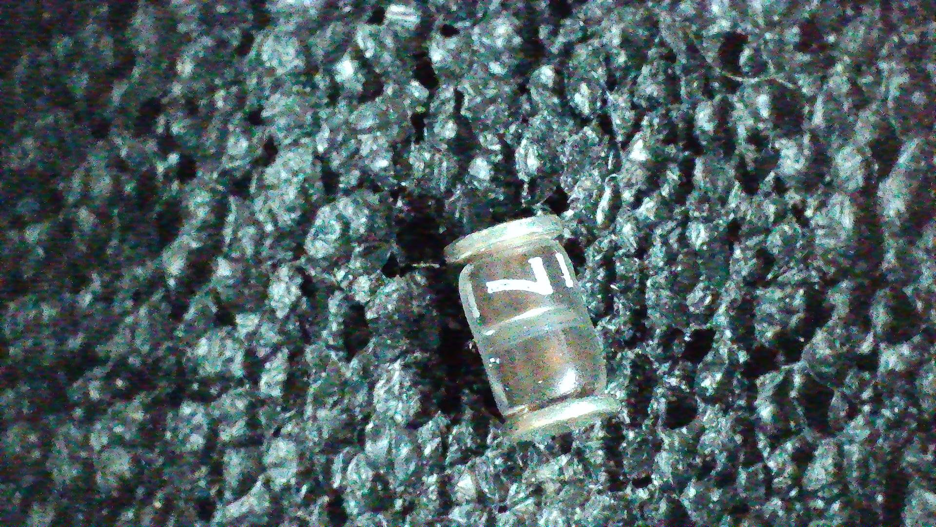

Hi, ich habe einige Dioden, bei deren Identifizierung ich keine Lösung gefunden habe. S. Bilder Der Marking code ist 7 oder 77 grau oder weiß. Die Ziffern sind übereinander angebracht mit einem Unter- oder Oberstrich (je nach Betrachtung). Das Gehäuse MiniMelf od. DO-213AA oder ....? Kennt jemand diese Bauteil und hat die korrekte Bezeichnung. Vielen Dank im Vorraus

Peter S. schrieb: > Der Marking code ist 7 oder 77 grau oder weiß. BYD77 ? https://www.ebay.co.uk/itm/254078059937

Wie lange ist das Gehäuse? Ohne Maßstab lässt sich das nicht am Bild erkennen. SOD-106 (MELF) 5.8mm SOD-80 (MiniMELF) 3.6mm MicroMELF 2.2mm Kann mir jemand erklären warum sich hier ständig Leute über ein paar Pixel zu viel aufregen? Zu wenig und es wird gemeckert, zu viel sind auch nicht recht? In anderen Foren juckt es wirklich niemanden, so viel kostet Speicher jetzt auch wieder nicht. Wegstaben V. schrieb: > Zur Info: Mein portables Datenvolumen beträgt monatlich 1 GB (1000 MB), > also täglich 30 MB. Mit 4 MB für dein tolles Bild hast du mir 13% meines > Tagesvolumens geklaut. /s Zur Info: für den genannten 1 (einen) GB zahle ich Anteilsmäßig 0.48€, also habe ich 0.194 cent ausgegeben damit ich das scharfe Bild in seiner ganzen Pracht sehen kann. Die zahle ich zwar unabhängig davon ob ich die Daten verbrauche oder nicht, aber eigentlich intessiert das ganze Theater niemanden. Überdies hat mir die wirklich tolle Auflösung 2 Minuten gespart die ich nicht im Pixelbrei nach Anhaltspunkten suchen muss, also waren die 0,194 cent dann doch gut investiert.

Michael B. schrieb: > Peter S. schrieb: >> Der Marking code ist 7 oder 77 grau oder weiß. > > BYD77 ? > > https://www.ebay.co.uk/itm/254078059937 Danke!!! Volltreffer - BYD77D ist korrekt
