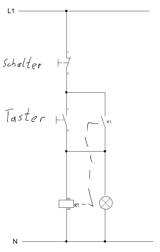

Einen Kleinspannungsschalter kann man durch einen Drucktaster und ein
24V 2xum Relais in Selbsthalteschaltung ersetzen.

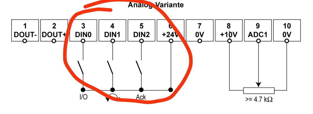

Richtig, mein Fehler: mit einem Taster an den Klemmen 3 und 6 wird der
Motorausgang des FU geschaltet.
Und dieser Taster soll erst möglich sein zu schalten, nachdem der FU mit
230V eingeschaltet wurde.

von Wolf17 (wolf17)
Mike C. schrieb:
> mit einem Taster an den Klemmen 3 und 6 wird Motorausgang FU geschaltet.
Dann reicht ein 24V Relais mit 1xEIN das an 3-7 geklemmt wird. Der
Kontakt kommt an 3-6 und überbrückt den Drucktaster.
Wird der 3-6 Taster gedrückt startet der FU, das Relais zieht an und
schließt 3-6 und hält sich selber, bis die 24V abfallen.

von Peter H. (pjoddi)
OK- ist ein Argument...
Ich würde dann an den digitalen Ausgang des Umrichters ein kleines
Hilfsrelais 24VDC hängen, den DO auf "betriebsbereit" parametrieren
(P0731 auf 3), und deinen Ein/Aus-Schalter in Reihe zu dem Relaiskontakt
verschalten.
24V und 0V stellt Dein FU ja zur Verfügung (bis max. 50mA)
Dann bekommt dein Schalter erst Spannung, wenn der FU bereit ist.
Achtung! Bedienungsanleitung S. 52/53 für Relaisbeschaltung beachten!
... oder halt die Variante von Wolf17, aber erweitert um einen
Aus-Taster, der die Selbsthaltung des Relais aufhebt (zum Ausschalten).

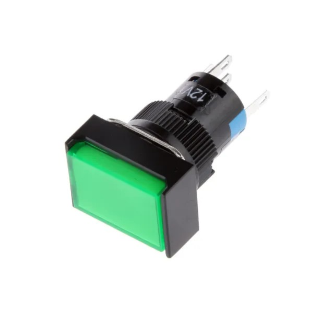

Mit einem Schalter wie auf dem Bild wird derzeit der Ausgang des FU
geschalten.
weiß jemand VL ob es so einen Schalter mit der gewünschten Funktion gibt
oder hat jemand eine Idee wie eine Schaltung mit dieser Funktion
aussehen kann?
von Enrico E. (pussy_brauser)
> aussehen kann?
Das nennt sich Selbsthalteschaltung.
Mit dem Taster schaltest du ein. Ausgeschaltet wird entweder mit dem
Schalter, oder durch Stromausfall. Nach dem Stromausfall schaltet sich
die Schaltung nicht mehr automatisch von selbst ein! Der Taster muss
erneut gedrückt werden.
von Ste N. (steno)
Kann man den FU nicht umparametrieren, das statt des Schalters einfache
Taster zum Einsatz kommen können? Das würde doch die ganze Problematik
mit einem Schlag umgehen. Also je ein Taster für EIN Rechtslauf, EIN
Linkslauf und AUS. Um welchen FU handelt es sich denn?
von Rainer W. (rawi)
Vermutlich um diesen hier:
Mike C. schrieb:
> Der FU ist ein Sinamics G110.
von Mike C. (bigmike0488)
Rainer W. schrieb:
genau, G110
