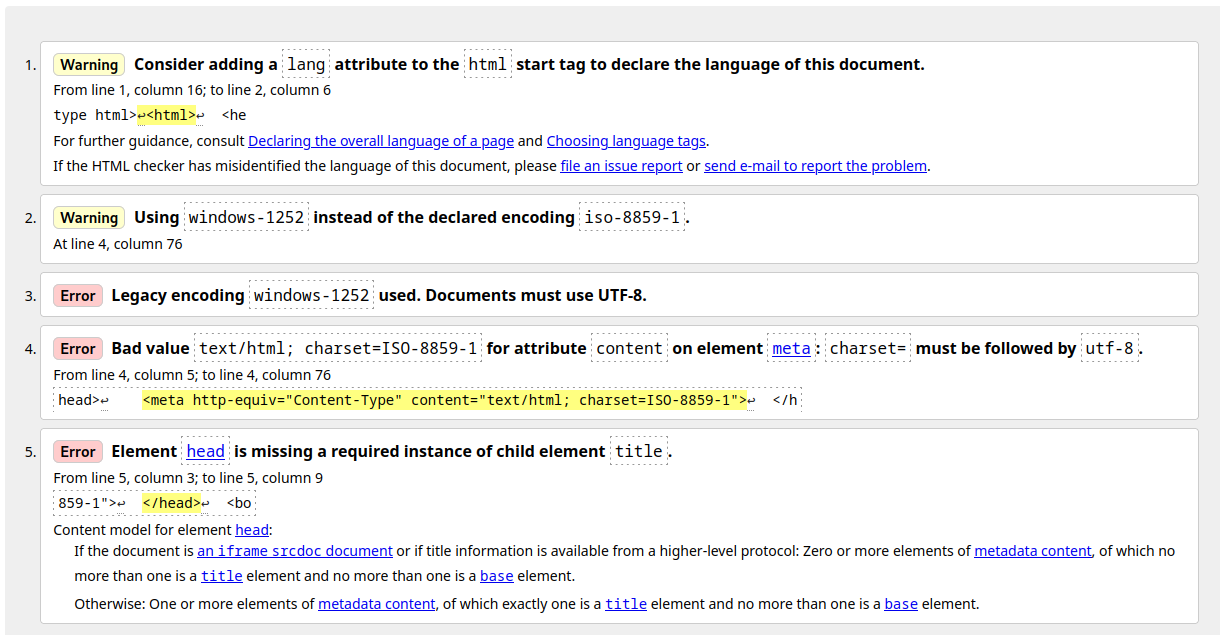

Steve van de Grens schrieb: > Bist du sicher, das das so richtig ist? Ich kenne das eher so Weil Du kein HTML5 kennst. https://www.w3.org/QA/2002/04/valid-dtd-list.html
Hmmm schrieb: > https://www.w3.org/QA/2002/04/valid-dtd-list.html OK, aber da ist DOCTYPE groß geschrieben. Vielleicht ist das wichtig. Ich finde es allerdings fragwürdig, keine HTML Version anzugeben. Die dahinter stehende Annahme, dass alle Versionen ab 5.0 immer zueinander kompatibel sein werden finde ich ziemlich naiv. Als hätten wir damit keine Erfahrung aus der Vergangenheit. Naja, so ist das jetzt halt. Gut, dass das nicht meine Idee war. Ich wasche meine Hände in Unschuld. Mir fällt da gerade was ein: Hatten wir nicht erst vor kurzem die Diskussion, dass ISO8859-1 in HTML 5 nicht mehr zulässig ist? Jupp, wird prompt vom W3C Check moniert.
