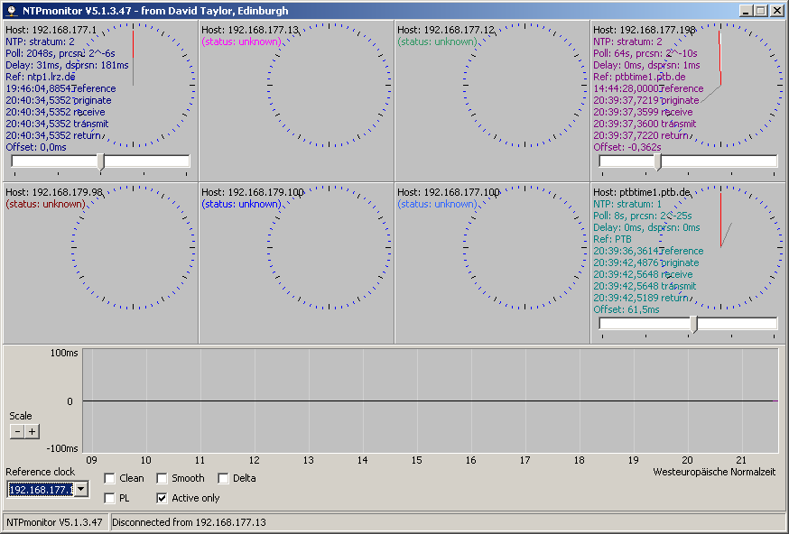

von Motopick (motopick)
Im Anhang die genaueste, beste und exakteste Atomuhr des Universums.
Braucht aber Flash!
Gut als Homepage (aka Heimatseite) mobiler Browser.
Kommt naemlich ohne physischen Kontakt zur Atomuhr aus. :)
