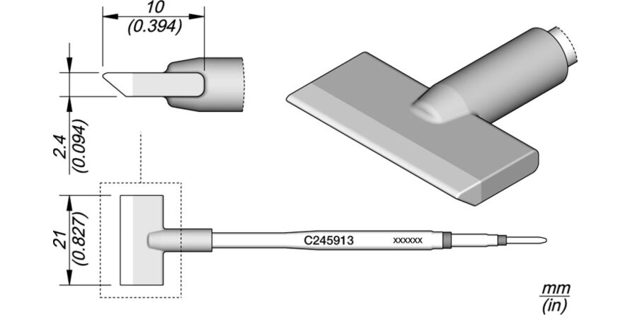

viel Unterhitze, Flußmittel, an die beiden Laschen eine Lötpinzette Weller WMRT ansetzen und an den Pinreihen eine JBC C245-913 oder C245-914 ansetzen
