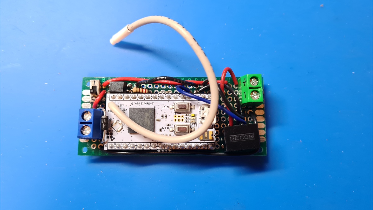

Hi, ich habe hier ein Z-Wave Funk-Modul mit dem ich die Stromzufuhr für
einen Kettenantrieb ein- und ausschalte. (Genauer: der Kettenantrieb ist
im Z-Wave Netz, hat aber derart hohen Standby-Stromverbrauch, dass ich
ihn mit einem Vorschaltgerät zwangsweise schlafen lege. Somit kann ich
den Kettenantrieb an Batterie/Solarpanel betreiben).
Nun ist mir nach ca. 3 Monaten im Einsatz das Z-Uno Modul gestorben.
Anstecken an PC macht zwar "ding" aber es lässt sich kein Sketch
hochladen, Board-Reset geht nicht, keine LEDs leuchten auf, einfach 0
Funktionalität. Das Board zieht einfach stur ca. 60mA vom Regler, das
ist sowieso mehr als im Normalbetrieb, und heizt den Z-Wave Chip von
Silicon Labs auf.

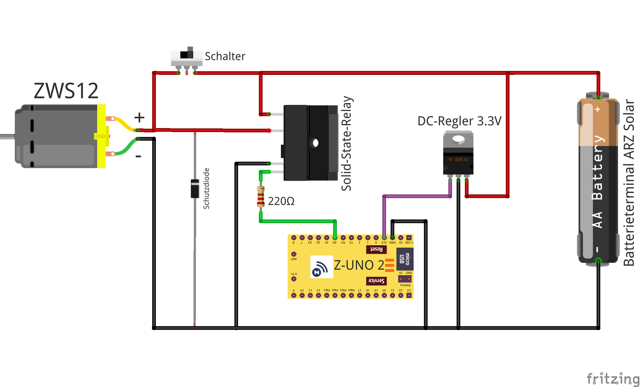

Lange Rede kurze Frage, die einzige Fehlerursache die ich sehen kann
wären Spannungsspitzen vom Kettenantrieb. Jedoch:
 a) Eigentlich schaltet das Modul die Stromzufuhr nie unter voller Last
aus.
 b) Ich habe eine Flyback-Diode für den Kettenantrieb.
 c) Weitere Spitzen würde doch die NiMh-Batterie schlucken?
Schaltplan ist im Anhang, etwas laienhaft grafisch dargestellt, die
verwendeten Komponenten sind:
- Modul: Z-Uno 2
- DC-Regler: Recom R-78E3.3-0.5
- Batterie: 10 Zellen NiMh Pack (ca. 14V)
- Solid State Relay: G3VM-41AY1
(https://omronfs.omron.com/en_US/ecb/products/pdf/en-g3vm_ay_dy.pdf)
- Schutzdiode: 1N4007
- Der Wippschalter dient zur manuellen Überbrückung.
Nach auslöten der Schaltung zeigen die diskreten Komponenten keine
Auffälligkeiten, Durchmessen ergibt dieselben Werte wie die neuwertigen
Exemplare aus dem Sortimentskasten.

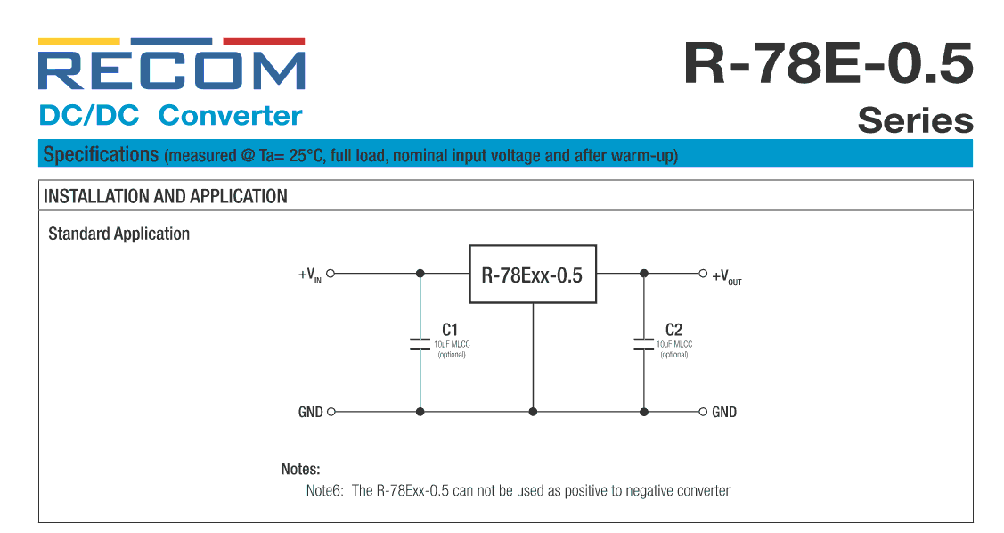

Hmmm ich dachte für den ausgangsseitigen Kondensator missbrauche ich
einfach den Kondensator der schon auf dem Z-Wave Modul drauf ist.
Denkst Du aufgrund der fehlenden/falschen Kondensatorbeschaltung regelt
der sporadisch falsch, also so dass man mit dem Multimeter zwar immer
3.3V misst, aber "im Feld" in 24h dann eben doch mal ein kurzer Spike
auftritt?
In Klammern steht da doch "optional"...
von Lord Magnet (lord_magnet)

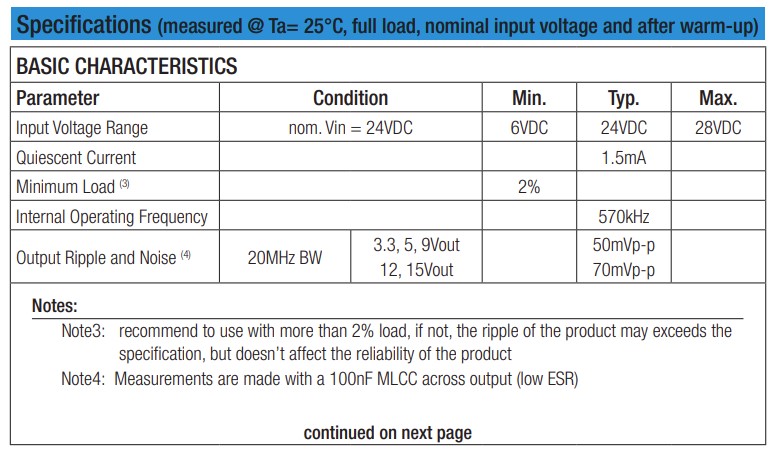

Max. capacitive load sind 220uF soviel hab ich ja auch nicht.
Ups, jetzt sehe ich was, 2% minimum load, wird natürlich durch das Modul
unterschritten im Deep Sleep, ist nun die Frage wieviel Ripple
schlussendlich ausserhalb der Spez entsteht, ich könnte das morgen mal
messen.
No-load ripple sind 50mV und mit 2mA load 85mV.... VIN 14.5V
DC Motoren sollte man immer entstören, weil sie Bürstenfeuer erzeugen
und damit nette Spitzen auf die Versorgungsspannung schicken. In diesem
Fall würde ich einen 47nF - 0,1µF über den Motor schalten und zumindest
in die positive Zuleitung noch eine Drossel mit so 47µH-470µH. So eine
Drossel wird sich vermutlich auch gut in der Zuleitung zum DC/DC machen
- in Kombination mit dem Abblock-C aus dem Datenblatt. Drossel muss den
Motorstrom vertragen.
von Monk (roehrmond)
Der ist zu weit entfernt, um den angedachten Zweck zu erfüllen.

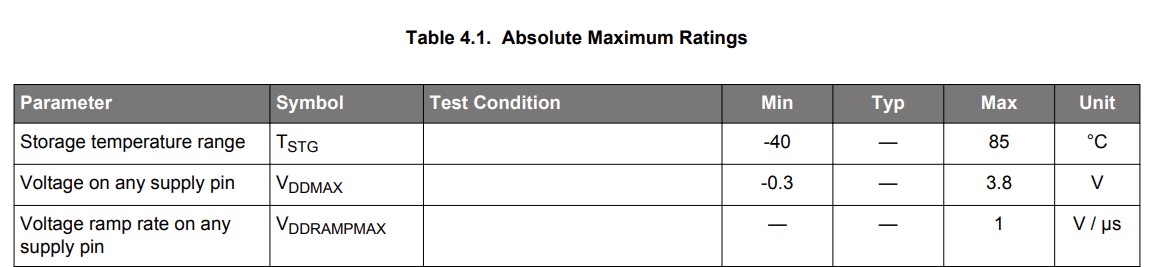

Also ich hab das ganze nochmal angeschlossen und im Betrieb vermessen,
ich krieg nicht mehr wie 100mV Reglerüberschuss hin, auch mit 500MHz
Bandbreite. Recommended Operating Range geht bis 3.8V.
Aber eigentlich ist die Sache ja ganz einfach, das Modul ist ja nebst
GND nur an zwei Orten angeschlossen, einmal Analog Out nach GND via
220Ohm, das klingt ja erstmal ziemlich sicher, also muss es via 3.3V VDD
kaputt gehen (wenns nicht von selbst kaputt ging).
Im Datenblatt des SiLab Chips habe ich aber noch "Max voltage ramp rate
on any supply pin" gefunden: 1 V / µS. Mit 20MHz Bandbreite finde ich
zwar nicht direkt Stellen wo tatsächlich so ein schneller ramp up
stattfindet, aber kann schon sein.
So ein RF Chip ist wohl etwas empfindlicher wie ein 0815 PIC. Werde mal
versuchen das gerecht zu entstören, danke für eure Tipps.
