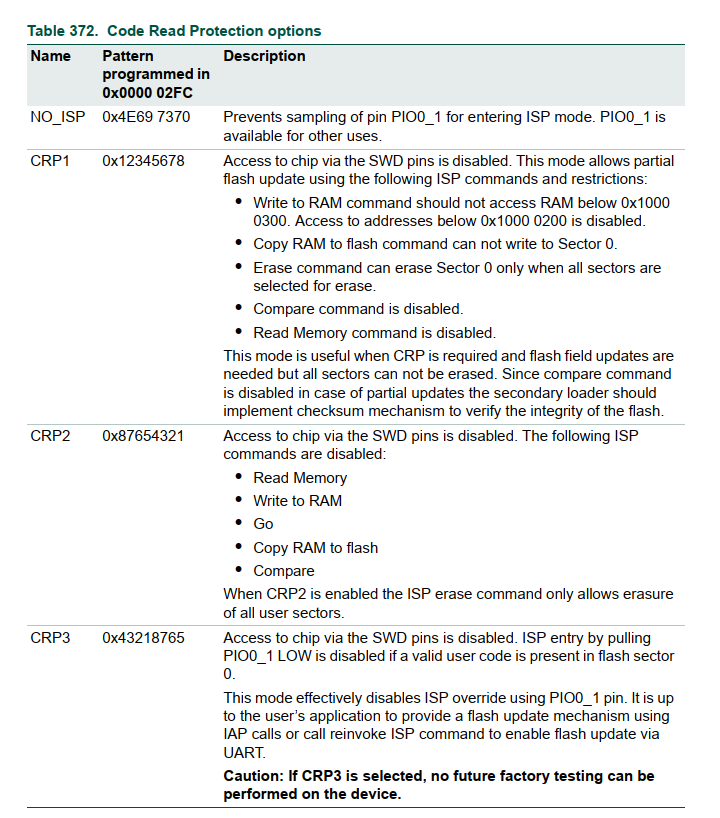

- ich hab die beiden Pin's für SWD auf GPIO's umkonfiguriert
- die CRP Stelle im Flash (versehentlich) auf CRP_NO_ISP geschrieben
Dadurch hab ich natürlich gegen die Empfehlung von NXP verstossen (siehe
Anhang) - ist jetzt aber schon passiert.

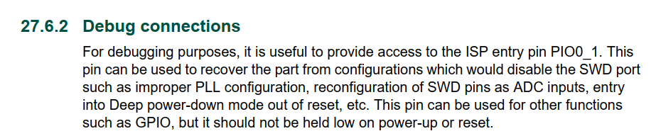

von Andreas B. (bitverdreher)
Mit Reset und PIO0_1 kannst Du ihn doch via Bootloader mit neuer SW
begluecken.
PIO1_6 und 7 sind RxD und TxD dazu.
Oder hast Du ihn mit mit CRP3 komplett ausgeknipst? Dann hilft nur
loeten.
Nein. Bei CRP3 wäre game over - da wäre fix löten angesagt.
ich hab "NO_ISP" - siehe Anhang. Das disabled SWD nicht - aber Pin0_1
und Pin0_3 sind nicht für ISP nutzbar. Ist in Kombination aber mit
Umkonfigurieren der SWD Pin's aber nicht sonderlich empfehlenswert.
J. S. schrieb:
> Bzw wenn man in den Bootloader gestartet hat kommt man auch mit SWD
> wieder dran.
Und genau das schaff ich gerade nicht: Ich komm nicht in den Bootloader.
Aus meiner Sicht müsste es einen kurzen Zeitraum geben, wo SWD
funktioniert:
Nach Reset aber bevor die Benutzerapplikation startet (und damit die SWD
Pin's umkonfiguriert). Wenn es Tricks mit dem JLink gibt, wäre das wohl
meine einzige Chance.

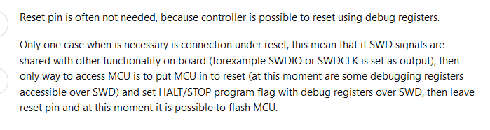

von Alram L. (alram)
Wenn ich das hier beschriebene schaffe:
https://electronics.stackexchange.com/questions/86418/relationship-between-reset-pins-and-swd-functions-arm-cortex-m0
(oder Antwort siehe Anhang)
dann hätte ich gewonnen ... aber ich hab keinen Plan ob das bei meinem
µC (LPC11C14) möglich ist und ob bzw. wie das mit JLink funktioniert.
Das NO_ISP hatte ich so gar nicht auf dem Schirm. Dann sollte es doch
mit normalem SWD gehen. Du blockierst ja nur ISP, nicht SWD.
Einschalten und auf Reset halten, dann SWD.
ja müsste - aber genau da scheitere ich :(

Bekommt der LPC11C14 externen Takt? Dann könnte man eventuell versuchen
ihn langsamer zu machen.
Das J-Link Log sieht ja so aus als ob nach dem Reset SWD funktioniert,
sonst würde kein SW-DP gefunden. Aber wenn dann die SWD Pins
wegkonfiguriert werden geht es nicht weiter. Daher wäre ein Ansatz das
Zeitfenster nach dem Reset zu verlängern. Der SWD Takt ist wohl mit 4
MHz bereits am Limit des J-Link.

J-Link macht beim Connect relativ viel was man nicht zwingend benötigt
um die CPU anzuhalten. Man könnte nach dem Connect versuchen per Reset
und den Kommandos "SWDSelect", "SWDWriteDP" und "SWDWriteAP" die CPU
selber anzuhalten. Dazu muss man sich die Doku von ARM für die CPU
anschauen, das ist alles etwas Fummelei, funktioniert aber.
Allerdings ist die Frage ob man damit schneller ist und die CPU
rechtzeitig anhalten kann.

von Dieter S. (ds1)
Alram L. schrieb:
> Und die 100 commands find ich auf die schnelle wohl nicht raus.
Es geht doch nur um 100 mal "h" für "halt". Die Idee ist ähnlich wie
mein Vorschlag mit den SWD Kommandos: nach dem Connect (was relativ
lange dauert) macht man einen Reset und führt gezielt Kommandos aus die
dann hoffentlich schnell genug sind. In diesem Fall geht es darum dass
eines der 100 "h" zum Erfolg führt.
