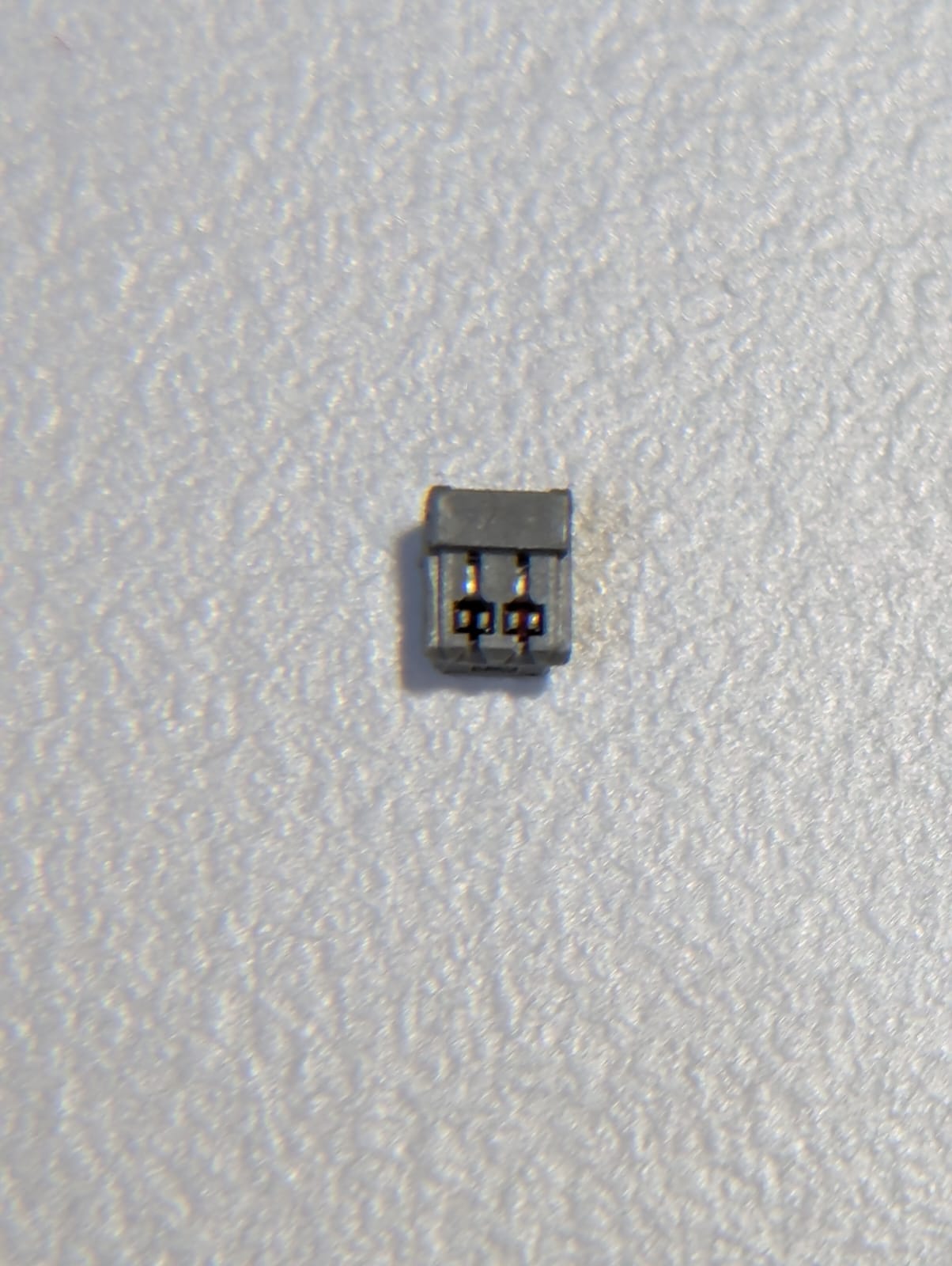

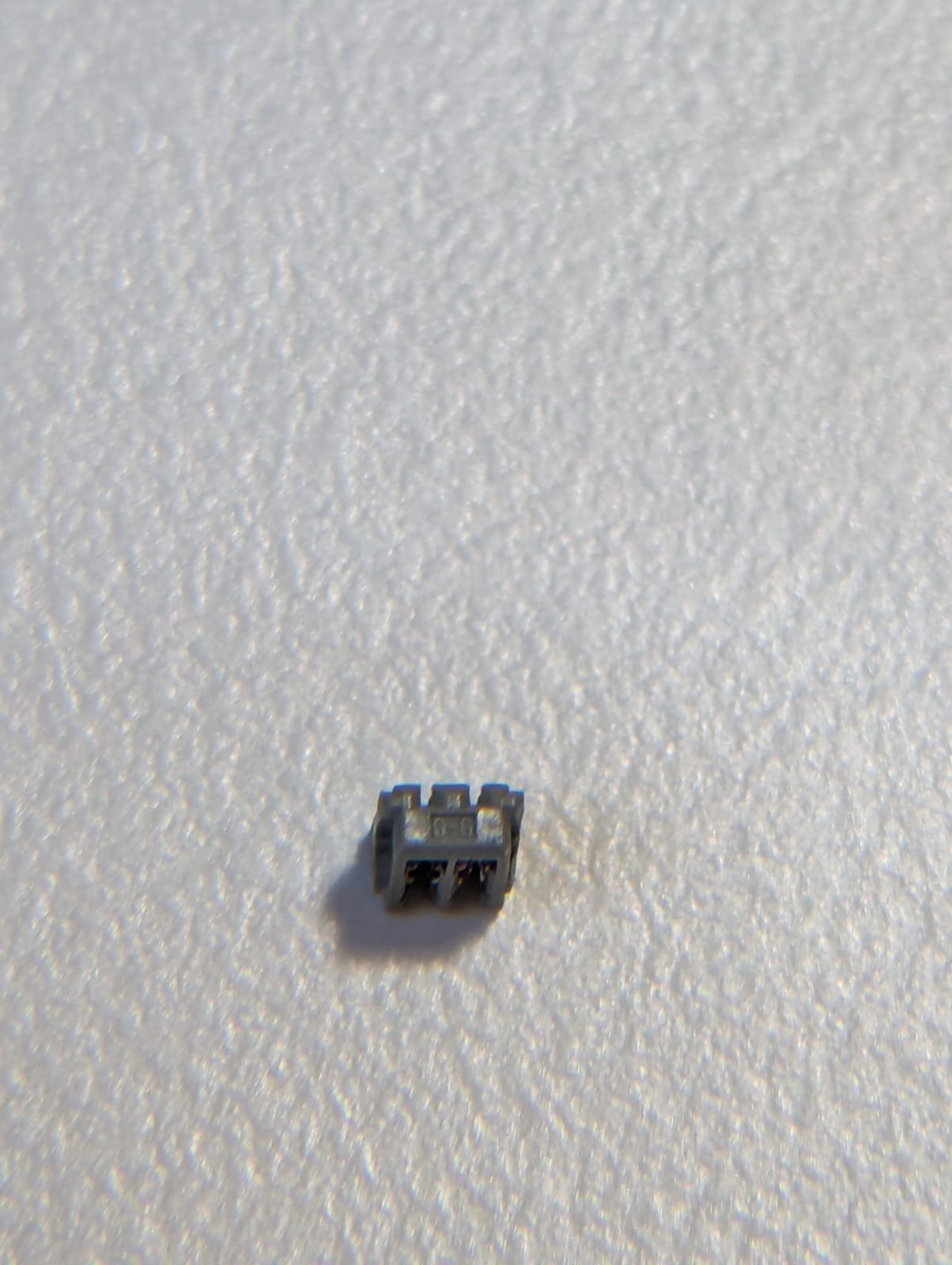

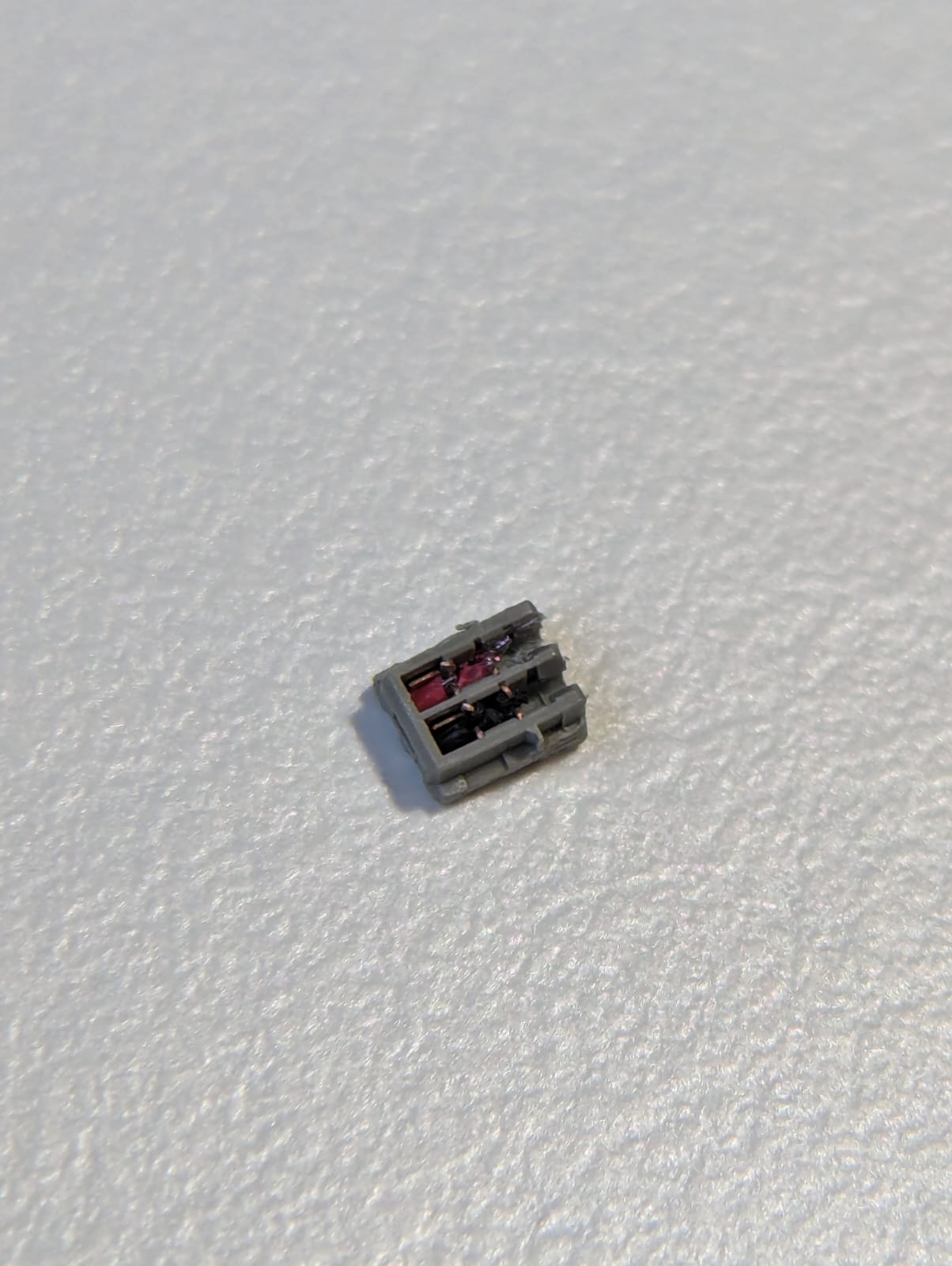

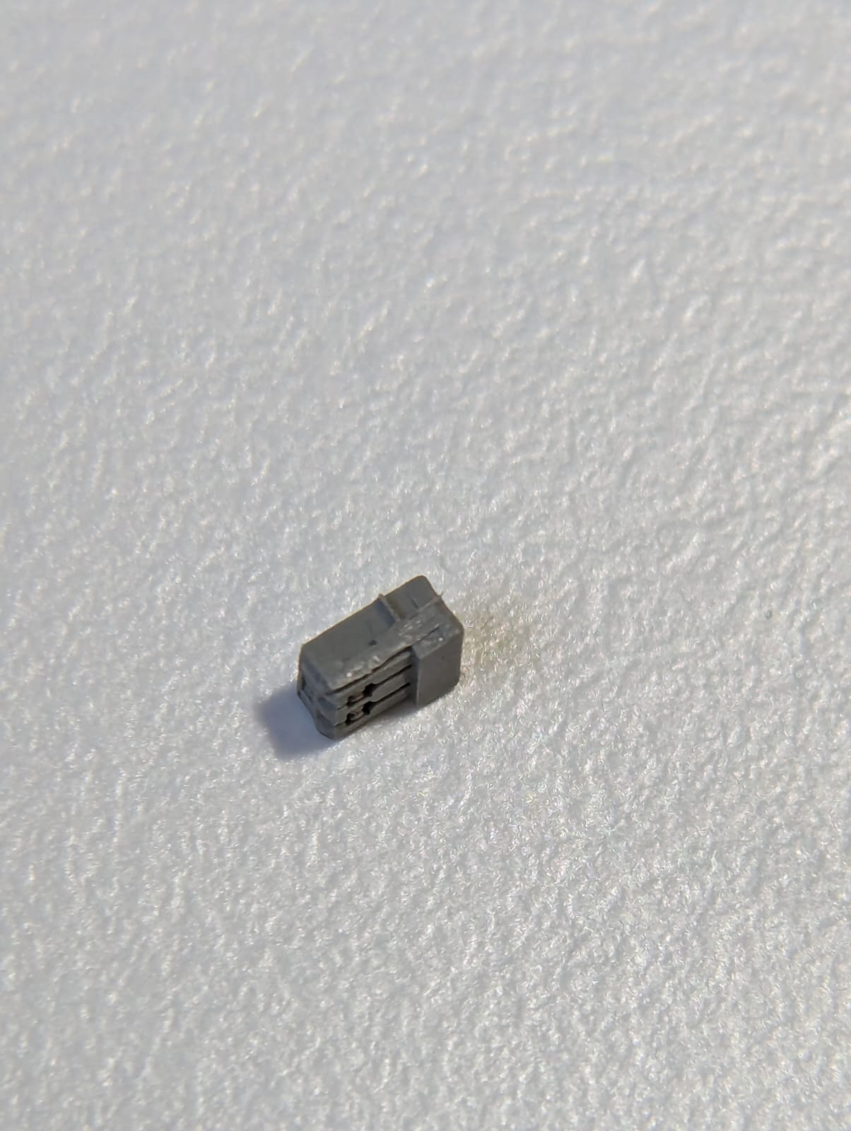

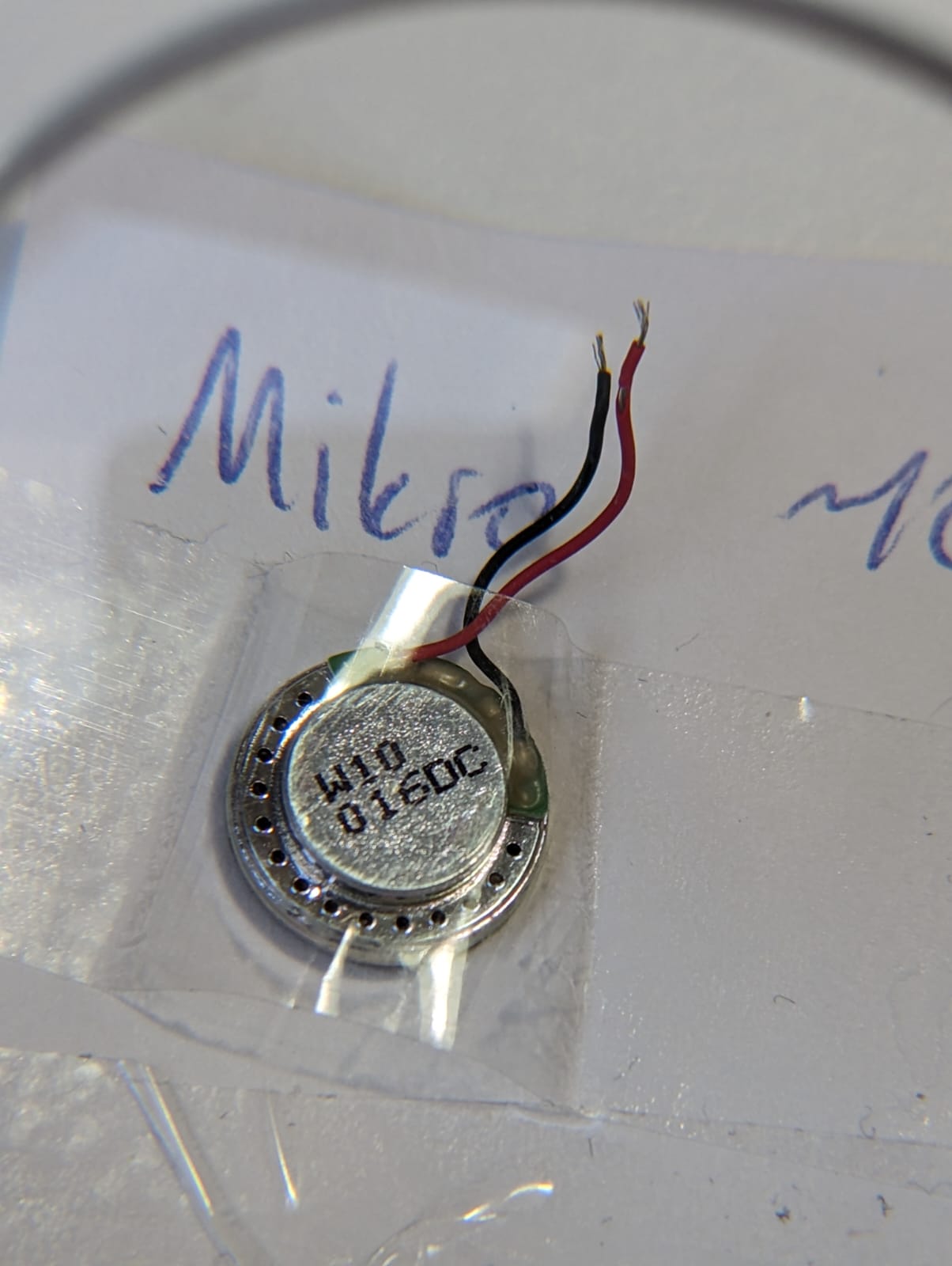

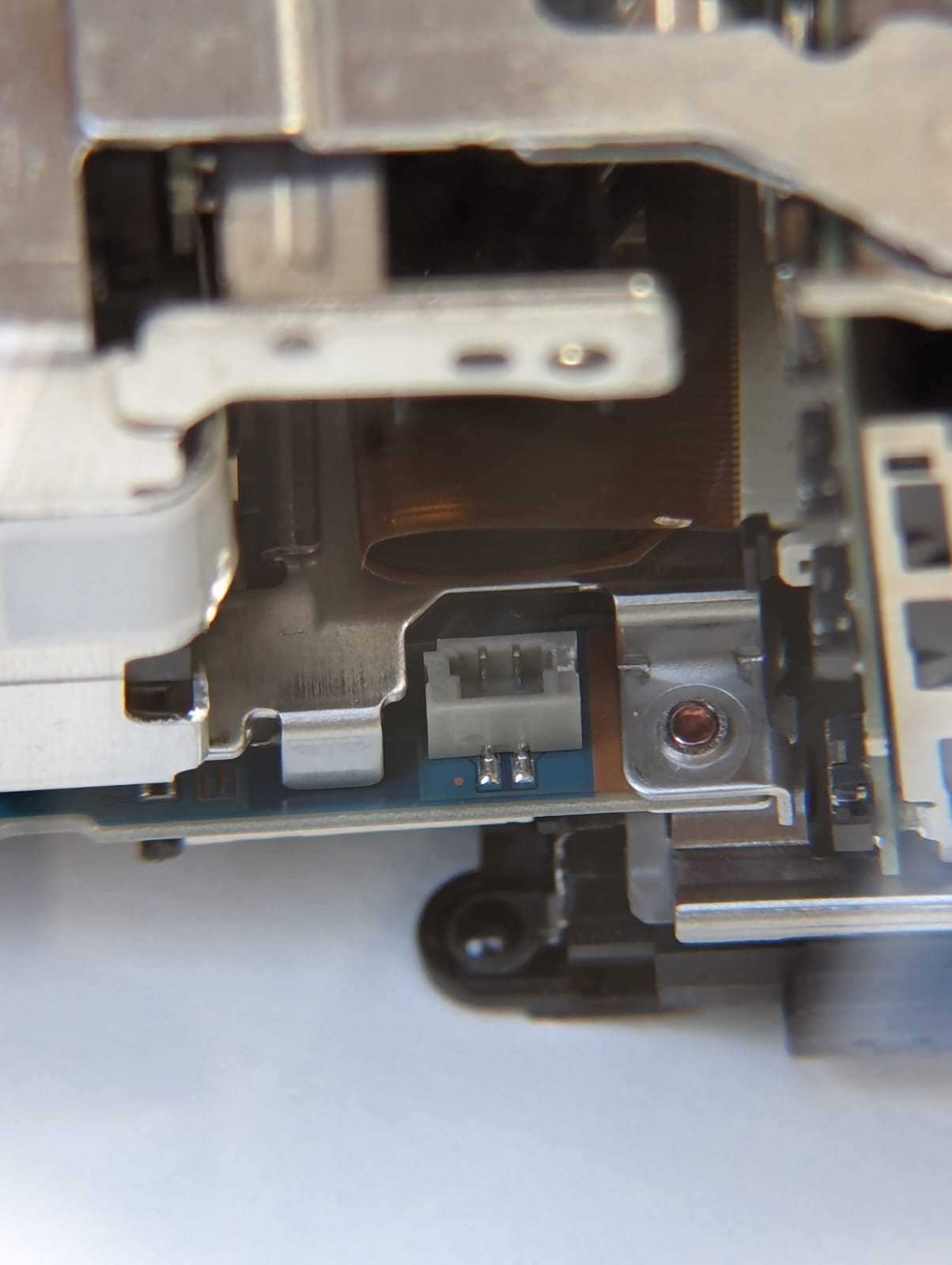

Hallo zusammen, Ich hoffe ihr könnt mir weiterhelfen. Ich bin für jeden Tipp dankbar! Ich repariere gerade einen Camcorder und habe entdeckt, dass das Mikrofon-Kabel gerissen ist. Leider war dieser mit einem kleinen Kunststoffstecker verbunden (ähnlich einem PC-Lüfter). Ich kann die Art des Steckers jedoch nicht identifizieren. Das Problem ist auch, dass ich die herausgerissenen Litzen nicht wieder reinbekomme. Ich habe gesehen, dass es auf einschlägigen Portalen ähnliche Stecker (mit Litzen dran) zu kaufen gibt. Jedoch habe ich bisher nicht genau diesen Stecker gefunden. Zum Hintergrund: Der Camcorder ist ein Sony-HDR-CX116E Das Mikrofon hat als einzige Markierung: W10 016DC Dazu habe ich leider ebenfalls nichts gefunden. Einen defekten zweiten Camcorder als "Organspender" habe ich ebenfalls nicht gefunden. Ich habe auch versucht die Abstände der Pins zu messen (mit einem Messschieber). Wenn ich richtig gemessen habe, sind die Pins 0,7mm auseinander. Mit dem Plastik außen ist der Stecker an der breitesten Stelle oben 2,96mm breit und unten etwa 2,36mm. Meine Idee ist nun, ein Stecker mit Litzen zu kaufen und diesen dann an das Mikrofon zu löten. Oder ich ersetze das Mikrofon mit einem ähnlichen (sofern ihr das identifizieren könnt). Ich habe leider zu wenig Erfahrung mit diesen Steckern und Mikrofonen, weshalb ich nicht genau weiß nach welchen Begriffen ich suchen soll. Vielleicht habt ihr ja schon eine Idee oder Tipps für mich. Vielen Dank euch allen!
So wie es aussieht werden die Litzen in den Steecker gedrückt und dadurch schneiden die sich ein und haben Kontakt. Also einfach mal die Reste aus dem Stecker fummeln mit einem Cutter, die neuen Litzen reinlegen und reindrücken. Gibt dafür auch Werkzeug. Ich glaube gleiches wird auch bei Telefondosen gemacht. Ansonsten... warum lötest du nicht einfach das Mikro direkt an die Kontakte von der Buchse?
Hey Max, Danke für deine Antwort! Das rausfummeln klappt leider gar nicht gut und ich wage zu behaupten, dass ich bei so etwas wirklich vorsichtig und geduldig bin :) Deinen zweiten Vorschlag finde ich gut. Das wäre definitiv eine Lösung. Das Problem ist nur, dass dann der Stecker hin ist, sollte ich doch irgendwann einen Ersatz finden. Ich behalte das aber im Hinterkopf! Vielen lieben Dank! VG Julius
Julius schrieb: > Das Problem ist nur, dass dann der Stecker hin ist, Wieso? Unten auf der Leiterplatte anlöten und nicht in der Buchse.

Ein JST wird vermutlich nicht passen weil die Kontakte vom Camcorderstecker außen liegen und nicht mittig. Wieso hast du den Camcorder denn zur Reparatur wenn du nicht viel Erfahrung mit löten hast? Viel mehr Möglichkeiten wirst du nämlich nicht mehr haben.
Max B. schrieb: > Ein JST wird vermutlich nicht passen weil die Kontakte vom > Camcorderstecker außen liegen Bei Amphenol hab ich mal ähnliche gesehen.

Ron-Hardy G. schrieb: > Julius schrieb: >> Das Problem ist nur, dass dann der Stecker hin ist, > > Wieso? Unten auf der Leiterplatte anlöten und nicht in der Buchse. Hey nochmal Ron, Ich hab letztlich deine Lösung gewählt. Das hat jetzt ganz passabel funktioniert. Ich hoffe ich muss den Camcorder jetzt nie wieder öffnen, aber der Ton funktioniert gut. Vielen Dank nochmal!
