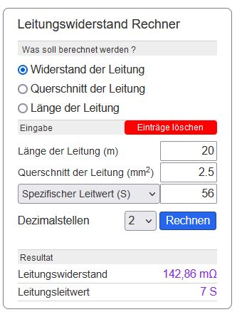

Man kann auch 2x 22m 1,5qmm isolierte Kupferader aus einem NYM nehmen
und parallelgeschaltet unter Wasser betreiben.

Nimm 10m 1,5 mm2, das sind genau die 0,12 Ohm die Du brauchst.
Ins Wasserbad und gut.

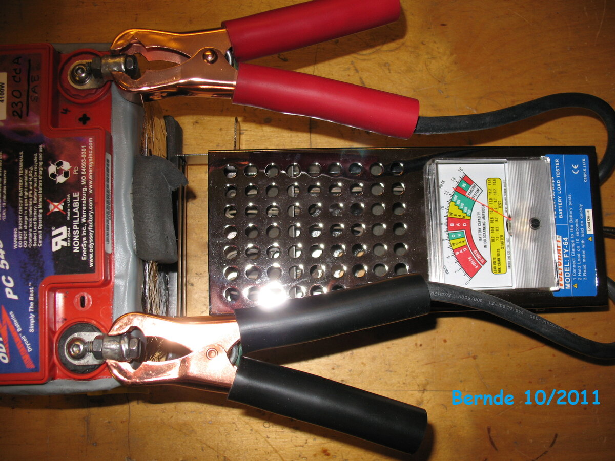

von B. (overdrive)
... oder so was, wandelt wunderbar el. Energie in Wärme um (@ 12V
~100Amps) und zeigt die Restkapazität an.
von Luky S. (luky)
Hallo B. das ist ja genau das Teil was ich gesucht habe - ist das auch
für den "Dauerbetrieb" (10min?) geeignet?
von Cha-woma M. (Firma: --------------) (cha-ar-196)
ArnoNym schrieb:
> ansonsten gibt es Zementwiderstände solcher Bauart:
https://de.farnell.com/cgs-te-connectivity/te1500b1r0j/widerstand-1500w-1r0-5/dp/1760857
> 1,2kW sollte für unter 200€ zu bekommen sein.
Den du da Ausgesucht hast, der hat 1 Ohm, macht bei 12V dann 12W!!!!
von Harald W. (wilhelms)
Nein.
von B. (overdrive)
Die vorgesehene Messzeit ist 10sec (nur Konvektion!).
Bei ~1,2kW für 10min muss ein sehr starkes Gebläse dran.
Bei übermäßiger Wärme wird der Widerstandsdraht auch hochohmiger, also
zieht weniger Strom.

braucht auch keine Sonnenbrille im Betrieb.
von Thomas (kosmos)
Der Batterietester, zeigt übrigens keine Kapazität an das ist einfach
der Spannungsabfall was da angezeigt wird.
von Jörg R. (solar77)
Thomas schrieb:
> Der Batterietester, zeigt übrigens keine Kapazität an..
Richtig.
> ..das ist einfach der Spannungsabfall was da angezeigt wird.
Falsch. Das Teil zeigt die Akkuspannung unter Last.
von Michael (michaelp)
Wenn nur die Stromtragfähigkeit untersucht werden soll müssen es keine
12V sein und es kann einiges an Verlustleistung gespart werden.
von Thomas (kosmos)
hab so ein Teil auch da, genaugenommen Zeigt es die Spannung mit und
ohne Last an je nach Schalterstellung. Ich sehe also wie weit die
Spannung abfällt, für dich ist das eben die Spannung unter Last.
Edit: Kühlen kann man das Ding aber eher schlecht da der Draht dadrin
sehr wenig Konvektionsfläche bietet.

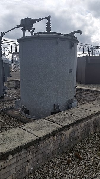

von Carypt C. (carypt)
Oh, wow, ich dachte ich finde es nicht wieder, Wikipedia ->
Wasserwiderstand Bild recht weit unten,
https://de.wikipedia.org/wiki/Widerstand_(Bauelement), es läuft wohl
eher unter Potentiometer.
https://de.wikipedia.org/wiki/Datei:33kV_liquid_earthing_resistor.jpg
21R 750A für 10sek 33kV , na, dann ist der Wassereimer wohl zu klein.
Das Foto erinnert mich an die Heathkit "Cantenna", ein Blecheimer mit Öl
und einem Widerstand für HF-Sender, der grob 1 kW für knapp 10 Minuten
fressen kann, bis das Öl zu sieden beginnt. Läßt sich sicher in anderer
Konfiguration für den vorliegenden Bedarf betreiben. Wobei ich Öl und
potentiell rotglühende Drähte etwas heikel finde. Dann doch lieber
unbrennbares PCB zum Kühlen. ;)

So würde ich es wohl auch machen: 20m 2.5mm² Einzelader. Vielleicht
Autokabel (also mit dünnerem Mantel, eventuell sogar Silikon für die
Ängstlichen). 1kW erwärmt in 15 Minuten 100l Wasser um 2°C.
