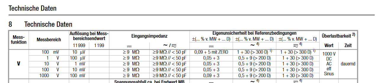

Alex schrieb: > Es ist ein Gossen Metrawatt Metrahit AM Pro Und, was sagt denn nun das Datenblatt? Im kleinsten Messbereich 100mV ist der Anzeigefehler 1% vom Messwert +30 Digits. 1% von 0V sind 0V und 30 Digits sind 5x mehr als die 6, die dein Gerät anzeigt. Also alles im grünen Bereich. Wenn du die Zero-Taste Drückst, bekommst du die 30 Digits auf 05 runter. Also nur kanpp besser als deine 06. Sprich: ignoriere einfach diese letzte Anzeigestelle. Was die anzeigt, bringt laut der Spec nicht wirklich was zum Messwert.
Bearbeitet durch Moderator
Alex schrieb: > Es ist ein Gossen Metrawatt Metrahit AM Pro. Also, da passt was überhaupt nicht! Ein 4 1/4 stelliges AM Pro hat als kleinsten ACV Berich 100mV mit 10µV Auflösung, das kann keine nV messen. Ausserdem sagt Seite 3 Anmerkung 1 zum 100mV AC Bereich: Werte <200 Digit werden im mV-Bereich unterdrückt. https://www.gossenmetrawatt.de/media/doku/tx/metrahit-am-series/metrahit-am-series-outdoor-db_d.pdf Im 1V AC Bereich gilt: 0,5% + 9D (>200D). Die Spezifikation gilt also anscheinend grundsätzlich erst ab 200 Digit! Unter Anmerkung 10 versteckt sich für AC noch: bei kurzgeschlossenen Prüfspitzen Restwert 1 ... 30 D im Nullpunkt Bei offenem Eingang ist dagegen alles möglich.

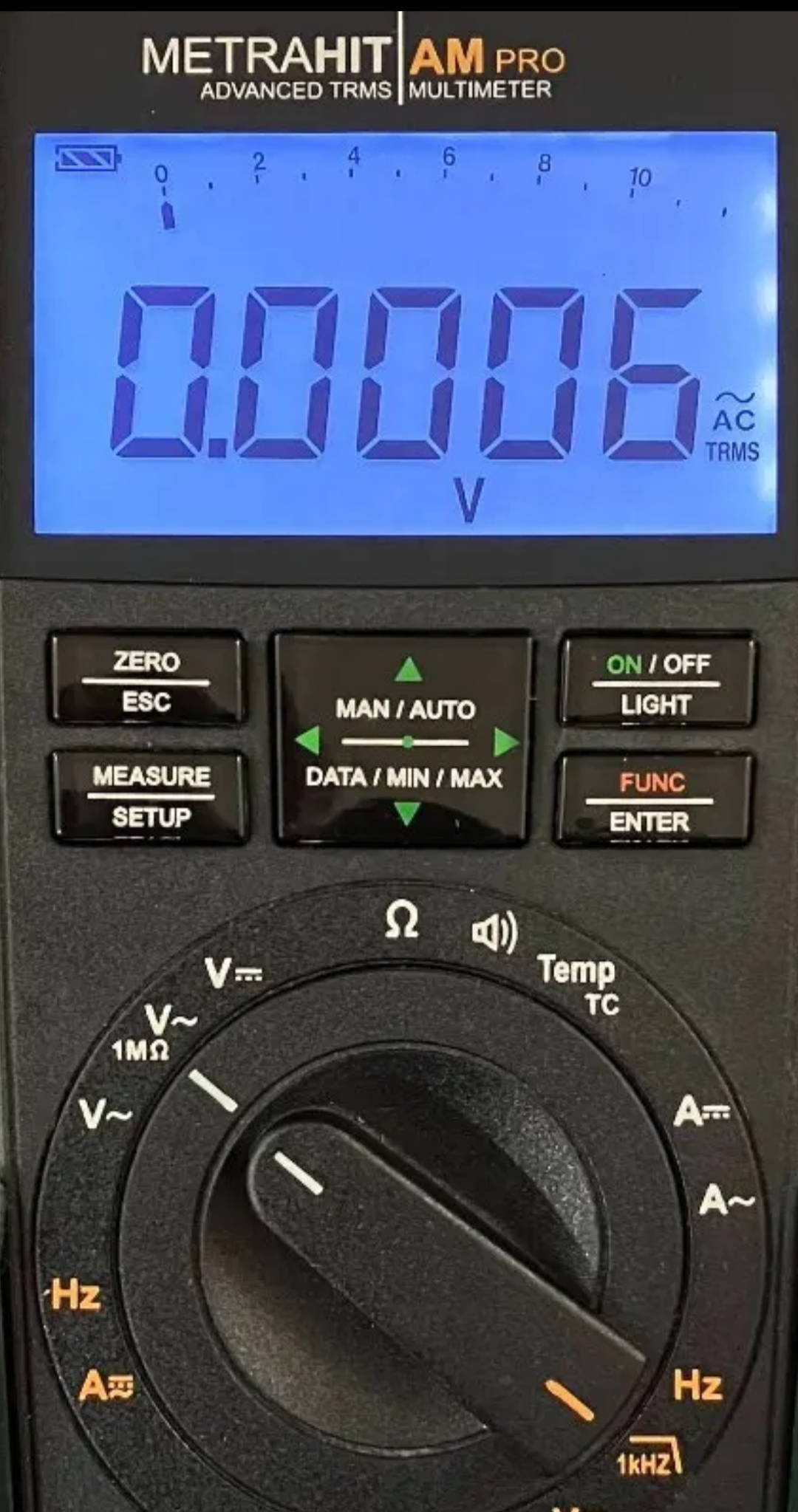

So alles nochmal auf Anfang. Batterie raus neue rein. Anderes Kabel etc. Also Angezeigt wird 0.0006V im AC Modus 1 Megaohm.

Alex schrieb: > Also Angezeigt wird 0.0006V Also grade mal 0,6mV und nicht noch 3 Nullen mehr wie anfangs ausgesagt... Auch da gilt das mit den 30 Digits oder eben "vergiss die letzte Stelle, es sei denn du nullst das Gerät".

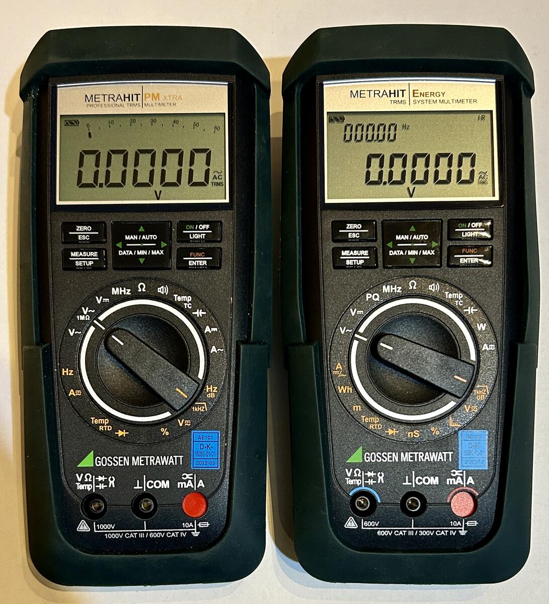

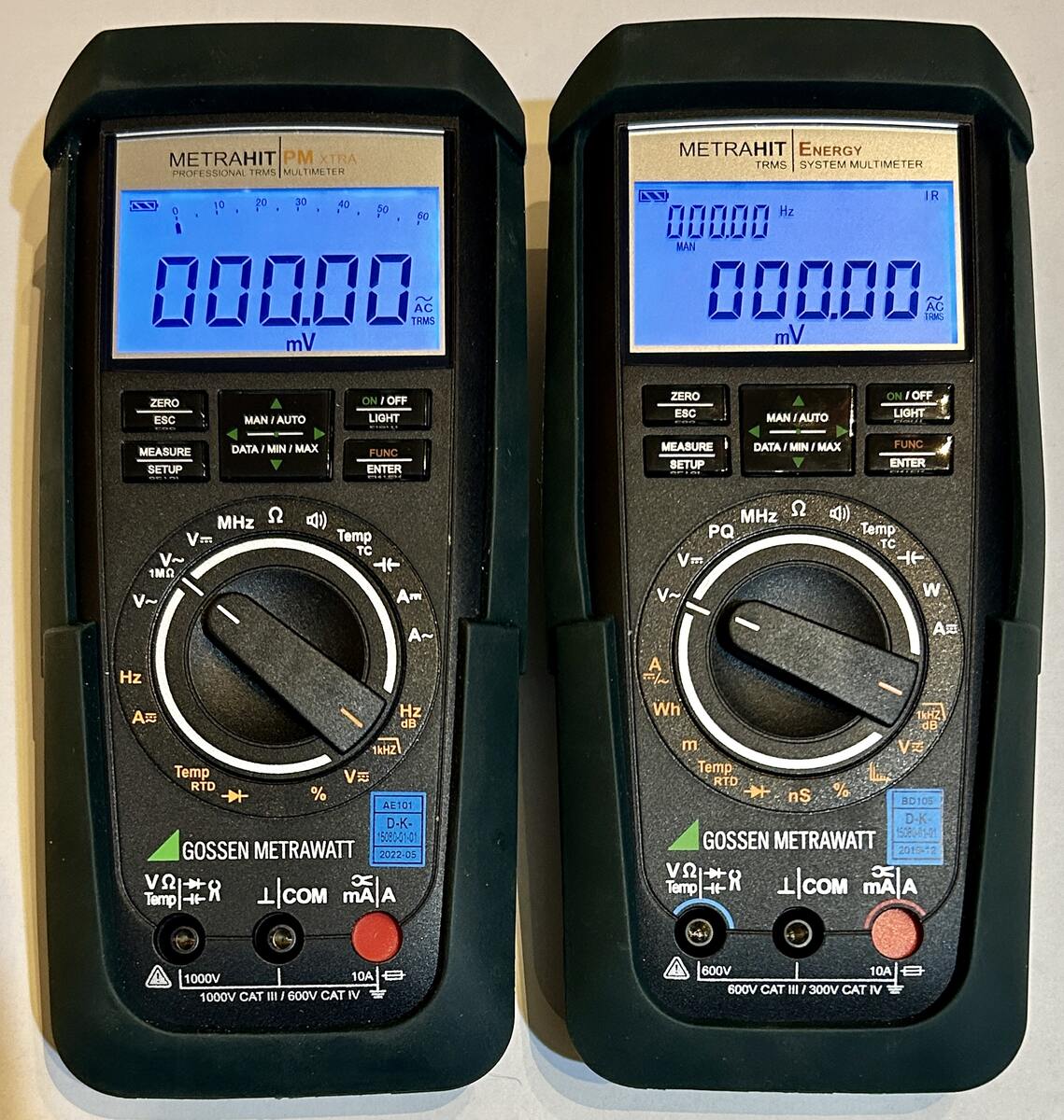

Alex schrieb: > So alles nochmal auf Anfang. Batterie raus neue rein. Anderes > Kabel etc. > > Also Angezeigt wird 0.0006V im AC Modus 1 Megaohm. Wenn der Wert immer angezeigt wird und konstant so bleibt ist es schon merkwürdig. Würde mir aber trotzdem kein Kopfzerbrechen bereiten, solange sonst alles funktioniert. Bei meinen Gossen Metrawatt zeigt das Display allerdings „0“ an, sowohl im V als auch mV Bereich.

Alex schrieb: > Hm. Ich schau mal. Vielleicht kann ich es zum Kalibrierservice geben. Auch der Kalibrierservice wird dir nur die im Datenblatt angegebenen Genauigkeiten garantieren, also ±9 Digit im 1V-Messbereich. Es kann daher theoretisch sogar passieren, dass das Gerät nach der Kalibrierung nicht mehr 0.0006V, sondern 0.0009V anzeigt. Ich würde das Gerät einfach so lassen wie es ist und Messungen sehr kleiner Spannungen, wo es wirklich auf die letzte Stelle ankommt, im Relativmodus (mit der ZERO-Taste) durchführen.
