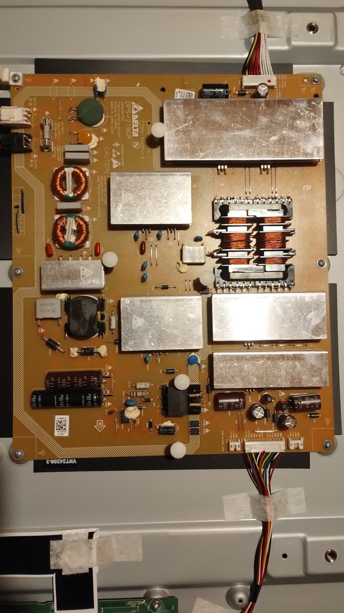

Hallo zusammen, der Fernseher (2014) von einem Kumpel geht reproduzierbar nach einer gewissen Laufzeit aus. Dann schaltet man ihn wieder an und er geht wieder nach einer gewissen Zeit aus. Die Laufzeit verkürzt sich von Mal zu Mal. Ich dachte mir, ich schraube die Kiste auf, vllt sticht etwas ins Auge. Tut es aber nicht. Mit einem Multimeter habe ich ein paar Spannungen nachgemessen. 24V, 12V und 5,25V sind alle sauber da. Ich denke auch eher, dass eine Überwachungschaltung zündet und nicht wie anfangs vermutet alternde Elkos ursächlich für das Verhalten sind. Aber mit Sicherheit sagen, kann ich es nicht. Hat vllt wer noch ein paar Ideen? Und/Oder könnte mir sagen, wo ich den Temperaturfühler finde? Danke, Schotter

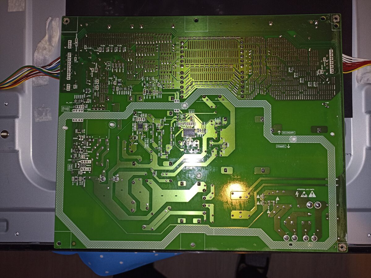

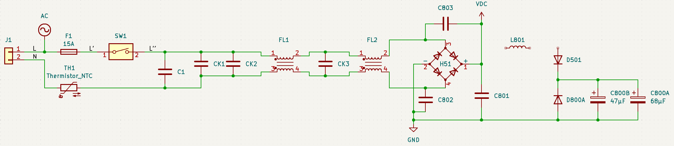

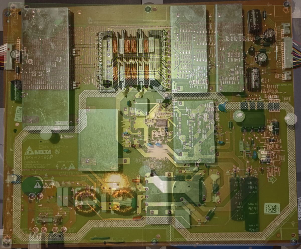

Danke für die Antworten. Ich hab den Kumpel gebeten ein Foto von der Unterseite der Platine zu machen. Erwartet hatte ich nur ein paar Leiterbahnen und keine Komponenten... Nun ja. Das zweite Foto habe ich dann gespiegelt übers erste gelegt und versucht den Schaltplan zu rekonstruieren. Das Result - eher der Zwischenstand - hängt an, aber wirklich happy bin ich damit nicht. + Ist H51 kein Brückengleichrichter? + Was machen D501 und D800A? + Wozu brauche ich L801? Sollten die großen Elkos die 100Hz Ripple nicht genug glätten? Beim gestrigen Messen hatte ich die Spannung an den großen Elkos gegen über dem Gehäuse gemessen. Bei DC kam nichts bei raus, bei AC bekam ich 5V angezeigt. + Können die 5V der Ripple sein? Bilder in maximaler Auflösung: + Rückseite PCB: https://ibb.co/crc6cyb + PCBs überlagert: https://ibb.co/zSC52cF

Schotter schrieb: > Können die 5V der Ripple sein? Man man man. Natürlich ist das der Ripple. Im Multimeter wird ein DC-Blocker (=Kapazität in Reihe) in den Messpfad geschaltet und da kommt nur der Wechselanteil drüber...
