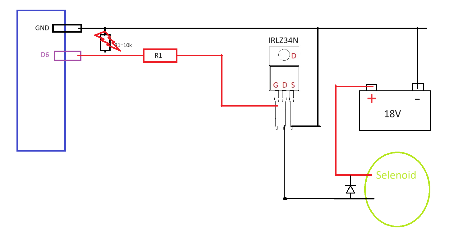

Bei folgendem Code löst mein Selenoid zwar aus, aber ca. jede 2te
Sekunde meldet mein Netzteil Kurzschlüsse..
#include "Arduino.h"
int relais_pin = 6;
void setup()
    Serial.begin(9600);
    pinMode(relais_pin, OUTPUT);
void loop()
    Serial.print("\nStart new Cyclus: ");
    digitalWrite(relais_pin, HIGH);
    delay(100);
    digitalWrite(relais_pin, LOW);
    delay(900);
Benutzt habe ich ein Arduino Nano, poweder über USB.
Zeige Fotos vom Aufbau.
Schafft das NT denn 1A? Netzteil mal getauscht?
Was bedeutet das? Wie ist die Last mit der Stromversorgung verbunden?
Was heißt die Stromversorgung meldet Kurzschlüsse? Ich kenne nur
(Labor)Netzgeräte die bei Überlast in die Strombegrenzung gehen.

Ich vermute, dass ein Widerstand zwischen Pluspol LNT und Seleniod
fehlt?

Die Schaltung würde ja passen. Evtl. geht das NT in die Begrenzung.
von Edna K. (edna_k)
Ne mit dieser weiter oben erwähnten Schaltung habe ich es nicht
hinbekommen.
Ich habe den Wiederstand nur am Pluspol zum n-FET gelassen, so haut es
nun hin (s.Anhang).

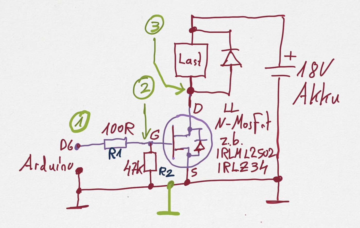

Wozu dient der Widerstand R1 (D6 nach Gate) eigentlich? Der FET schaltet
bei einer bestimmten Spannung und nicht Stromstärke? Kann ich den auch
weglassen, bzw. auf 125Ohm reduzieren, damit ich D6 auf 40mA begrenze?
Das Solenoid betreibe ich mittlerweile mit 18V (Batt. rechts). Sowohl
die Masche linke Seite vom Arduino (5V) als auch die Masche in der
rechten Seite (Solenoid Batterie 18V) teilen sich ein GND!? Kommen die
sich nicht ins Gehege?
Angstwiderstand.
Normalerweise will man das der FET möglichst schnell schaltet, weil er
sonst bei höheren Lasten zur Heizung wird.
Der Widerstand macht ihn langsamer. Aber da du keinen Treiber einsetzt
ist es vielleicht doch sinnvoll, da ein paar hundert Ohm einzusetzen,
denn das Gate ist ein Kondensator, der ja im ersten Moment ein
Kurzschluss ist, der Widerstand begrenzt dann den Strom aus dem Pin.
Der von dir geblitzte Widerstand ist aber dennoch sinnvoll, denn er
zieht das Gate auf "zu", wenn der ESP z.B. im Reset ist. Untere
zweistellige Kiloohm halte ich da für sinnvoll, und die sollten auch
kein Problem für den ESP sein, Evtl. hast du einen zu niedriegen Wert
benutzt?
Edna K. schrieb:
> Sowohl
Ganz im Gegenteil: ohne die Verbindung geht es nicht, weil beide Teile
aufeinander Bezug nehmen.
Wenn du aus irgendwelchen Gründen Masse nicht verbinden kannst, musst du
die Schaltung anders lösen.
Es hieße im englischen Sprachraum übrigens "Solenoid", aber wir sind
hier im germanischen, da sagt man "Spule", oder "Elektromagnet".

Jens M. schrieb:
> Angstwiderstand.
Schade das Du erst Angstwiderstand schreibst..den Sinn dessen dann aber
ausführlich und richtig erklärst.
> benutzt?
Den kann man problemlos auch bis 100K auslegen.
von Jörg R. (solar77)
Edna K. schrieb:
> hinbekommen.
> nun hin (s.Anhang).
Welchen Wert tatsächlich hat denn der Widerstand von D6 nach GND?
Welchen Wert hat der Widerstand von D6 zum Gate des Mosfets? Vielleicht
ist der viel zu groß und bildet mit dem anderen Widerstand einen
Spannungsteiler und die Spannung am Gate ist zu gering.
Zeige doch mal Fotos von dem Aufbau.
Das GND vom Arduino und dem Akku zwingend miteinander verbunden sein
müssen wurde Dir bereits von Jens M. geschrieben.
Von Manfred P. wurde geraten (nicht im Sinne von raten😀) das ein
Multimeter ganz schnell Licht ins Dunkle bringen würde.
Ich habe Deine Schaltung mal etwas anders gezeichnet:
https://www.mikrocontroller.net/attachment/624156/IMG_1871.jpeg
Wie gesagt, zeige Fotos vom Aufbau, oder miss zumindest mal etwas mit
dem Multimeter, jeweils zwischen den eingezeichneten Messpunkten gegen
GND. Miss jeweils wenn der Arduino kein Signal an D6 ausgibt und wenn er
eines ausgibt.
https://www.mikrocontroller.net/attachment/624157/IMG_1873.jpeg
