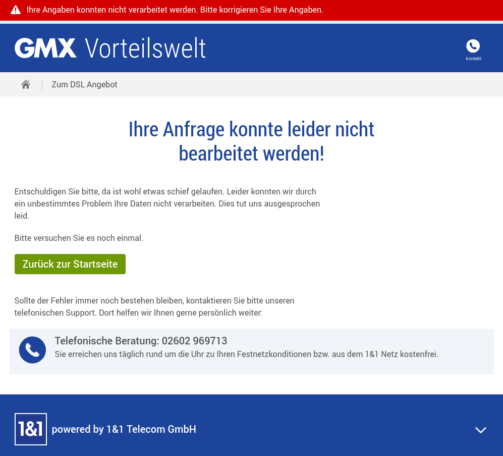

Erstmal Dank für deine Antwort. Ralf X. schrieb: > Ansonsten mal regelmässig die Vergleichsportale aufrufen, manche > Sonderkonditionen gelten nur für kurze Zeit, da habe ich auch schon 40 > GB/Monat gesehen zzgl. Prämien mit Rufnummermitnahme. > Andere räumen monatliche Kündigungsfristen ab Vertragsabschluss gegen > einmalig 20-40 Euro ein. Ich suche schon eine Weile und alle bisherigen scheinbar günstigen Tarife waren alle verknüpft mit einem Abo. Dein Link zeigt obiges Bild.
Steve van de Grens schrieb: > Ralf X. schrieb: >> Andersrum bekommt man auch z.B. Handyverträge mit 30 GB/Monat für >> 10,-€/Monat > > Das dachte meine Tochter auch mal. Aber > >> Service unterirdisch > > Ich will das hier im Detail nicht breit treten. Es ist unterm Strich > halt so, dass die Billigkunden nur in der Masse von Interesse sind. > Persönliche Probleme sind da persönliches Pech. Das kann einem mit jedem Anbieter passieren. Daher empfehle ich an sich auch immer, sich vorher über die Netzabdeckung in seinen wichtigen Bereichen und ggf. Probleme des echten Vertragspartners zu informieren. Ich selber hatte in den 00er Jahren mal eklatante Probleme direkt mit der Telekom, Nachbarn vor Ort mit Vodafon. Da brachte der monatliche Serviceaufpreis gar nichts, sondern der RA.. > Ralf X. schrieb: >> 24 Monate Laufzeit > > Wer sich dann auch noch eine monatelange Vertragsbindung ans Bein > gebunden hat, ist doppelt schlecht dran. Der die 24 Monatsbindung nicht bezahlen möchte, muss eben einen Aufschlag hinnehmen.
CA schrieb: > Erstmal Dank für deine Antwort. > > Ralf X. schrieb: >> Ansonsten mal regelmässig die Vergleichsportale aufrufen, manche >> Sonderkonditionen gelten nur für kurze Zeit, da habe ich auch schon 40 >> GB/Monat gesehen zzgl. Prämien mit Rufnummermitnahme. >> Andere räumen monatliche Kündigungsfristen ab Vertragsabschluss gegen >> einmalig 20-40 Euro ein. > > Ich suche schon eine Weile und alle bisherigen scheinbar günstigen > Tarife waren alle verknüpft mit einem Abo. > > Dein Link zeigt obiges Bild. Du meinst also Abo für kostplichtige Zusatzdienste? Versuche mal die Anwahl von https://www.gmx.net/handy/ Oder war das erst nach Aufrufen/Abschicken des ausgefüllten Antrags? Die angezeigte Rufnummer ist übrigens eine normale Durchwahlnummer von 1&1.
