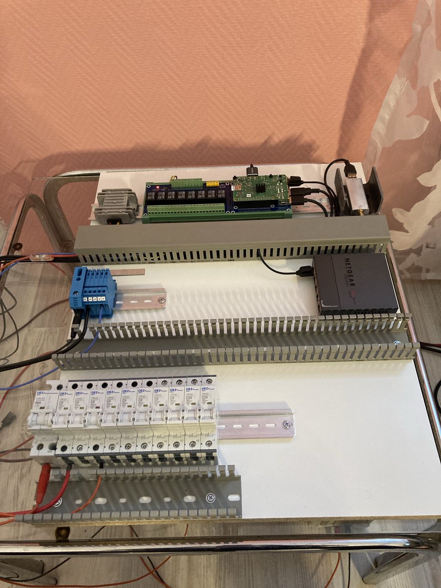

Hallo Leute, ich muss in meinem Gefährt zwei, drei kleine Pumpen (24V/5A) ein/ausschalten können. Gesteuert von einem Raspi. Das Versorgungsnetz hat ebenfalls 24V. Der Raspi hat aktuell ein Relaishat, die Relais werde ich aber maximal als Steuerreleais benutzen, weil die mir zu chinesisch sind. Mit den Steuerreleais möchte ich Schütze schalten, an denen die Pumpen hängen. Meine erste Frage: ich finde nirgens Schütze die explizit DC schalten können? Zweite Frage muss/soll ich die Steuerleitung Steuerreleais <> Schütz extra absichern? Die Lastseite hat einen 6A Automaten. Danke für euer Interesse!

Welle 🧐 S. schrieb: > Mit den Steuerreleais möchte ich Schütze schalten, an denen die Pumpen > hängen. Bei 24V/6A? Nun gut, des Menschen Wille ist sein Himmelreich... > Meine erste Frage: ich finde nirgens Schütze die explizit DC schalten > können? Reichhaltige Auswahl gibts bei allen Herstellern die Schütze produzieren, z.B.: https://mall.industry.siemens.com/mall/de/ww/catalog/products/10018656 > Zweite Frage muss/soll ich die Steuerleitung Steuerreleais <> Schütz > extra > absichern? Die ganze Steuerung mit samt Raspi (kopfschüttel...) bekommt selbstverständlich eine separate Sicherung für jede Spannungsebene. Das dürfte genügen. Zeig mal her das Kunstwerk, wenns fertig ist... :-)

Welle 🧐 S. schrieb: > Meine erste Frage: ich finde nirgens Schütze die explizit DC schalten > können? Dann hast du falsch gesucht. Sowas gibt es für Kfz, Boote und Landmaschinen. Wie wärs mit Albright? https://www.electronic-mueller.de/dc-relais/albright/albright-sw82/index.html Bei 6A allerdings sind das Kanonen auf Spatzen. Nimm die Kfz Relais, die Hinz empfahl.

Tom K. schrieb: > Welle 🧐 S. schrieb: > >> Mit den Steuerreleais möchte ich Schütze schalten, an denen die Pumpen >> hängen. > > Bei 24V/6A? Nun gut, des Menschen Wille ist sein Himmelreich... Ich weiss ... Kanonen. Ich bin auch nur auf Schütze gekommen, wegen der Lichtbogen Thematik bei DC. Schütze haben wohl "Löschkammern" - Relais verkleben im besten Fall? Das muss recht sicher aufgebaut sein, ich schlafe drauf :) > Die ganze Steuerung mit samt Raspi (kopfschüttel...) bekommt > selbstverständlich eine separate Sicherung für jede Spannungsebene. Das > dürfte genügen. Klar, der Rpi-Stromkreis hat eine eigene Sicherung. Die Frage ist, muss die Spulenseite vom Schütz auch abgesichert werden? Die Lastseite ist klar. > Zeig mal her das Kunstwerk, wenns fertig ist... :-) Mach ich :-)

Matthias S. schrieb: > Bei 6A allerdings sind das Kanonen auf Spatzen. Nimm die Kfz Relais, die > Hinz empfahl. Hallo Matthias, hab ich vergessen zu schreiben - es muss auf Hutschienen passen ... Ich habe die hier gefunden: https://new.abb.com/products/de/1SBE121111R0120/esb20-20n-01 ???

Welle 🧐 S. schrieb: > Ich bin auch nur auf Schütze gekommen, > wegen der Lichtbogen Thematik bei DC. Das gilt aber nicht für 24VDC.

Welle 🧐 S. schrieb: > Tom K. schrieb: >> Zeig mal her das Kunstwerk, wenns fertig ist... :-) > Dauert noch etwas ...
