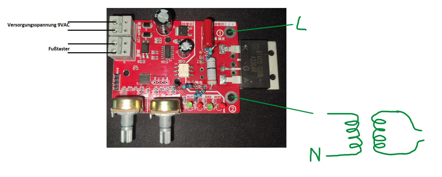

Hallo zusammen, ich habe mir einst ein Punktschweißgerät aus einem Mikrowellentrafo und einer Platine für Punktschweißgeräte aus China gebaut. Die Platine macht nichts anderes als einen kurzen Impuls auf eine Spule zu geben, welcher sich in Dauer und Stromstärke mit zwei Potis einstellen lässt. Ein Bild von der Platine ist im Anhang. Es sind schon drei mal Widerstände kaputt gegangen, welche ich behilfsmäßig repariert habe. Nachdem gestern beim benutzen die Sicherung rausgeflogen ist, macht die Platine nun nichts mehr. Sie erkennt den Fußtaster und die Leds leuchten, sie gibt aber keinen Impuls ab. Die Widerstände und Dioden habe ich schon durchgemessen, aber diesmal ist es was anderes. Meine Frage ist nun, wie die Vorgehensweise ist herauszufinden, welches Bauteil kaputt ist. Und ja, ich weiß dass es Tausend Videos dazu gibt, aber ich werde aus diesen Videos nicht schlauer und weiß auf mein Problem bezogen nicht, wie die Fehlersuche jetzt weitergeht. Vielen Dank für eure Antworten im Voraus!
Zunächst mal: Du weißt was die dicke, weisse Linie auf der Platine bedeutet?
Nein, aber ich denke mal die Linie trennt zwei verschiedene Funktionsräume.
Ist das ein "echtes" Bild von der reparierten Version? Wenn du die weiße Linie nicht mit irgendwas überbrückt hast (unten der eine Widerstand wäre verdächtig) kann es eigentlich nur der dicke Triac sein. Kannst du den durchmessen? Sonst einfach einen neuen besorgen und einbauen.
Pascal F. schrieb: > Nein, aber ich denke mal die Linie trennt zwei verschiedene > Funktionsräume. Die trennt Netzspannung von Kleinspannung. Auf der einen Seite beißt der Strom ganz fürchterlich, auf der anderen ist er harmlos.

Kann ich denn an einer Stelle messen, ob der Kleinspannungsbereich überhaupt einen Impuls an den Netzspannungsbereich weitergibt?

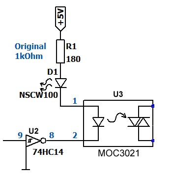

Pascal F. schrieb: > Kann ich denn an einer Stelle messen, ob der Kleinspannungsbereich > überhaupt einen Impuls an den Netzspannungsbereich weitergibt? Ja, an der LED (Pins 1 und 2) vom Optotriac/koppler U3.

Pascal F. schrieb: > Oder kann ich es auch > einfach mit dem Multimeter messen? Ich kann Impulse bis 50ms einstellen. Probiers halt aus: Pin 1+2, Plus ist an Pin 1. Zu erwarten ist ein Impuls von 1,2V Amplitude. Netzspannung braucht es dazu nicht.

Hallo, ich sitze gerade an einem ähnlichen Projekt. Bei mir hat der Triac nicht richtig durchgesteuert bzw. nur bei Volldampf. Zurückgedreht auf unter 80% wurde der Trafo überhaupt nicht mehr angesteuert. Problem: der Optokoppler benötigt laut Datenblatt 5-15mA, um richtig durchzuschalten. In der Schaltung sind jedoch die Primärseite des Optokopplers und die LED ganz rechts in Reihe geschaltet. Angenommen, an beiden Dioden fallen zusammen 3Volt ab, dann begrenzt der Vorwiderstand mit 1kOhm den Strom auf 2mA. Mit einem R=330 Ohm war es schon besser und jetzt ist einer mit 180 Ohm drin. Damit bin ich zufrieden, die Platine ist so funktionsfähig. Gruß, Bernd

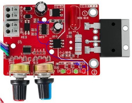

Hmm, ich gehe also mal davon aus, daß die Eingangsseite des weißen Optokopplers ein richtiges Signal bekommt, Prüfled leuchtet. Die Ausgangsseite des Optokopplers enthält auch einen Triac, die Ausgangsseite wird won einem Kondensator(-netzteil) (rotbraun) mit zusätzlichem dicken Widerstand 39R gespeist, das folgt ja eigentlich dem Netzstrom, Nullpunkterkennung, ganz klar ist mir diese Schaltung nicht, egal. Leitet denn die Spule noch ? Kann der Powertriac denn eine Glühbirne schalten ? Wow, braucht man nicht irgendwo einen Varistor um die induktionsüberspannungspannung der Primärspule kurzzuschließen ? (wird zum Teil durch das "Netzteil" des Optokopplers erledigt ?)
Carypt C. schrieb: > Ausgangsseite wird won einem Kondensator(-netzteil) (rotbraun) mit > zusätzlichem dicken Widerstand 39R gespeist Das ist ein Snubber. Der speist nicht, der verringert Spannungsspitzen. Diese steilen Spannungsspitzen enthalten eine Menge hoher Frequenzanteile. Diese werden durch den 39 Ohm Widerstand stark bedämpft, während bei 50Hz auf Grund des Kondensators nur ein paar mA fließen.
