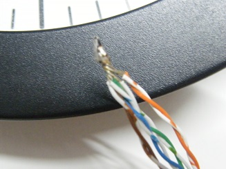

Hallo, ich habe gerade eine Netzwerkdose am Patchpanel angeschlossen. Schließe ich den Master am Patchpanel und den Remote an der Netzwerkdose an, leuchten auf dem Remote 1&2 nicht. Vertausche ich, schließe also den Master an der Netzwerkdose an und den Remote an dem Patchpanel, dann leuchten ebenfalls auf dem Remote die beiden LEDs nicht. Was kann man da für einen Fehler schlussfolgern? Vielen Dank
Ohmscher Test wird Dir verraten, welcher Draht keinen Kontakt hat. Die Paare sollten trotzdem Paare bleiben!
Am einfachsten wäre es ja wohl erstmal den Injektor des Tester und den Remote mit einem kurzen -nachweislich funktionierenden- Netzwerkkabel direkt zu verbinden um Probleme mit dem Tester selbst auszuschließen.
Martin S. schrieb: > leuchten auf dem Remote 1&2 nicht. > Was kann man da für einen Fehler schlussfolgern? Steht das nicht in der Bedienungsanleitung des Gerätes?
> mit nachweislich funktionierenden- Netzwerkkabel testen
Ja. Wahrscheinlich hat er beim Anschließen kein gescheites
Auflegewerkzeug gehabt und es besteht nun ein Kontaktproblem oder ein
evtl. Kabelbruch?
Hallo, es waren zwei Keystones und beim Zusammendrücken ist kein Kontakt entstanden. War ein Verständnisproblem bei mir, jetzt weiß ich's: Der Master arbeitet einfach 1,2, ... 8 ab und der Terminal zeigt wo etwas eingeht.
