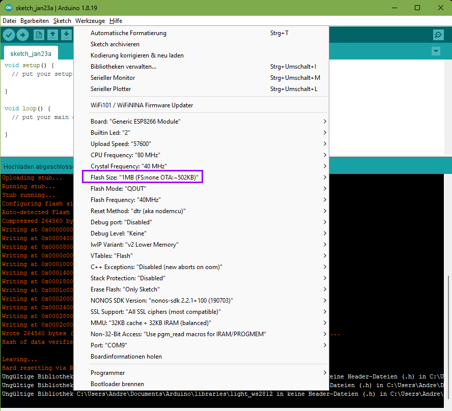

Wollte nach einem Jahr mein ESP-01 ändern, aber ich kann diesen nicht
mehr programmieren. Habe die IDE 1.8 neu installiert und auch der
Treiber ch341 neu installiert. Ich erhalte jedesmal eine Fehlermeldung
keine Berechtigung beim COM Port.
Liegt das nun am Windows oder weiss jemand wie man das beheben kann?
ESP-01 und Serial Adapter (mit ÜBERPRÜCKUNG GPIO).
Danke

Er heisst ESP-01 und ist ein General8266 laut IDE.
Ja der Comport ist richtig. Habe noch neu gebootet wegen dem ch341
Treiber.
Habe nun auf 1mb gestellt jetzt gehts plötzlich, also ich sehe da nicht
mehr durch bei diesen komischen Fehlermeldungen.

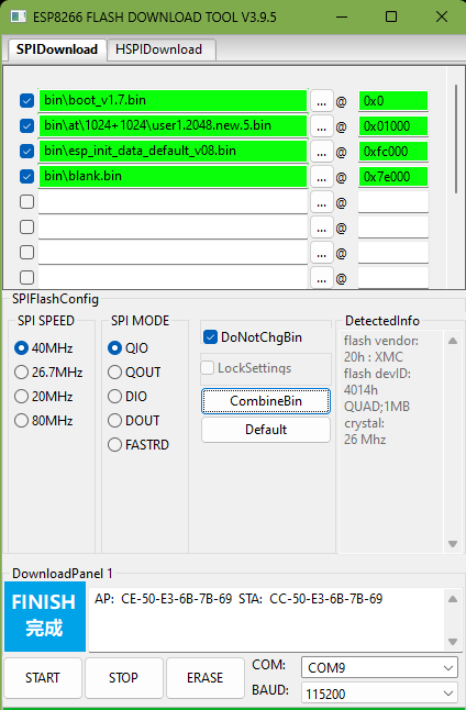

Hier noch die Config für das Firmware, was nicht funktioniert.
Konnte nirgend Einstellungen finden.
Hat nun doch noch funktioniert, vermutlich waren die Path zu lange.

Du brauchst die Variante für "Flash size 8Mbit". Die blank.bin musst du
zwei mal verwenden.
Nein, du hast die Dateien an die falschen Positionen im Flash gesendet.

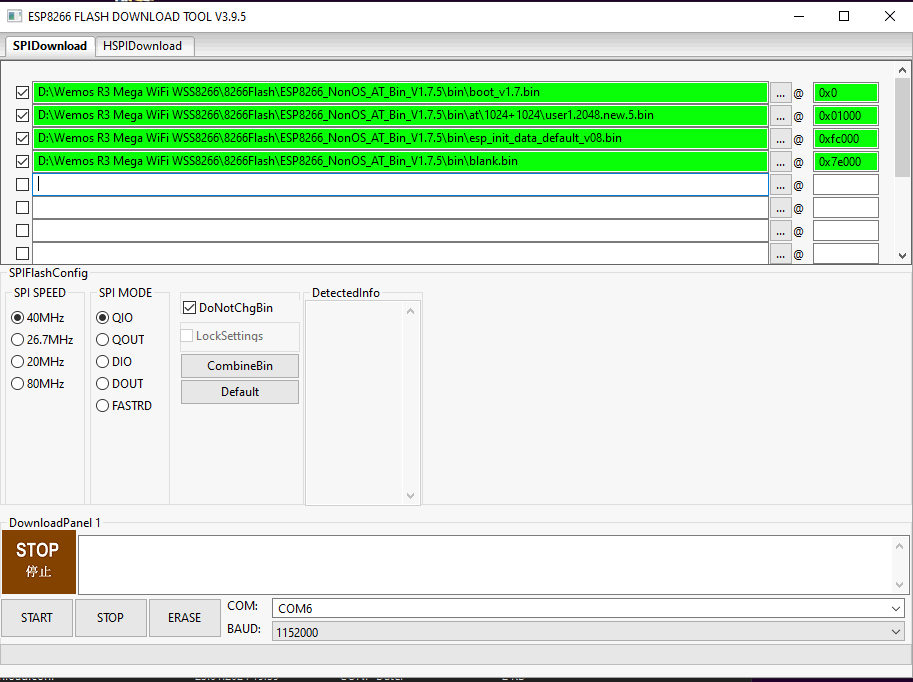

von A. D. (anmalo)
Erhalte leider nur dises Virrwar, nach Prg. der 8Mbit Variante...
Opening port
Port open
x3ffe8000, len 764, room 8
tail 4
chksum 0x92
load 0x3ffe82fc, len 676, room 4
tail 0
chksum 0x22
csum 0x22
2nd boot version : 1.7(5d6f877)
SPI Speed : 40MHz
SPI Mode : QIO
SPI Flash Size & Map: 4Mbit(256KB+256KB)
jump to run user1 @ 1000
correct flash map
mismatch map 2,spi_size_map 0
system param partition error
--- The partition table size is larger than flash size 0x80000 ---
please check partition type 6 addr:fd000 len:3000
22
system_partition_table_regist fail
23
V2
24
Mo
25
rf_cal[0] !=0x05,is 0x00
Habe die Thinker Version schwarz.
Keinen Plan mehr was da los ist.
Nur die Version mit dem Bin funktioniert aber leider nciht original.

Zeile 14 sagt doch schon alles: SPI Flash Size & Map: 4Mbit(256KB+256KB)
Du hast einen 4 MB Chip.
Das heisst, du hast eine Konfiguration für 512 MB im Flash. Aber nach
deiner Aussage hast du Dateien für 1MB (=8 Mbit) geflasht. Vermutlich
immer noch an die falsche Position im Speicher, so dass du jetzt einen
Mix aus alt und neu drin hast.

Ich denke nicht, denn die Map (256KB+256KB) ist nicht vom Chip
vorgegeben, sondern Bestandteil einer der bin Dateien.
Ich verweise nochmal auf
http://stefanfrings.de/esp8266/index.html#fwupdate
Dort habe ich beschrieben, wie man die tatsächliche Größe des Flash
kontrollieren kann. Nach meinem Kenntnisstand hat die blaue Platine 512
kB (4 Mbit) und die schwarze Platine hat 1 MB (8 Mbit)

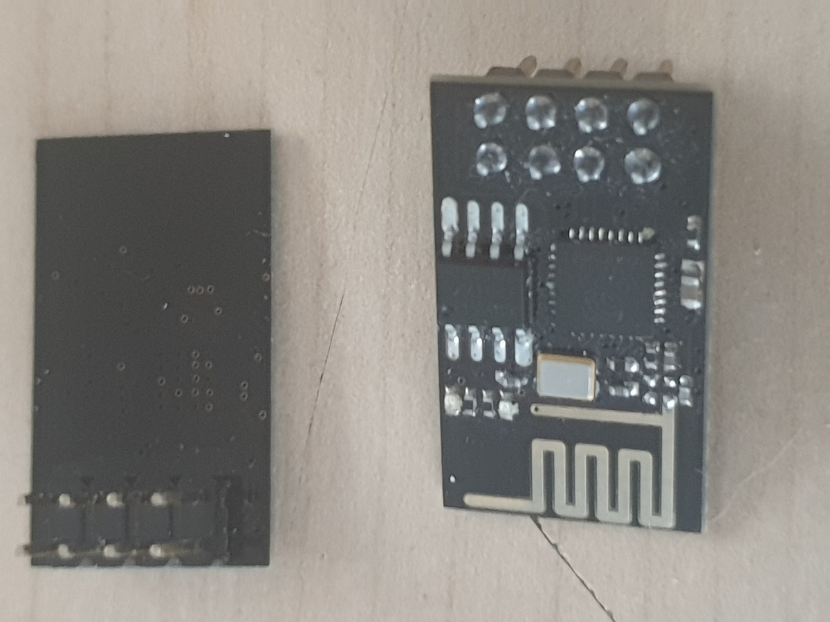

von A. D. (anmalo)
Als ich den Chip gekauft habe stand 1MB
Das Board ist auch Schwarz und nicht Blau.
Ich hatte den Chip for 2 Jahren mal Firmware aufgespielt und das ging

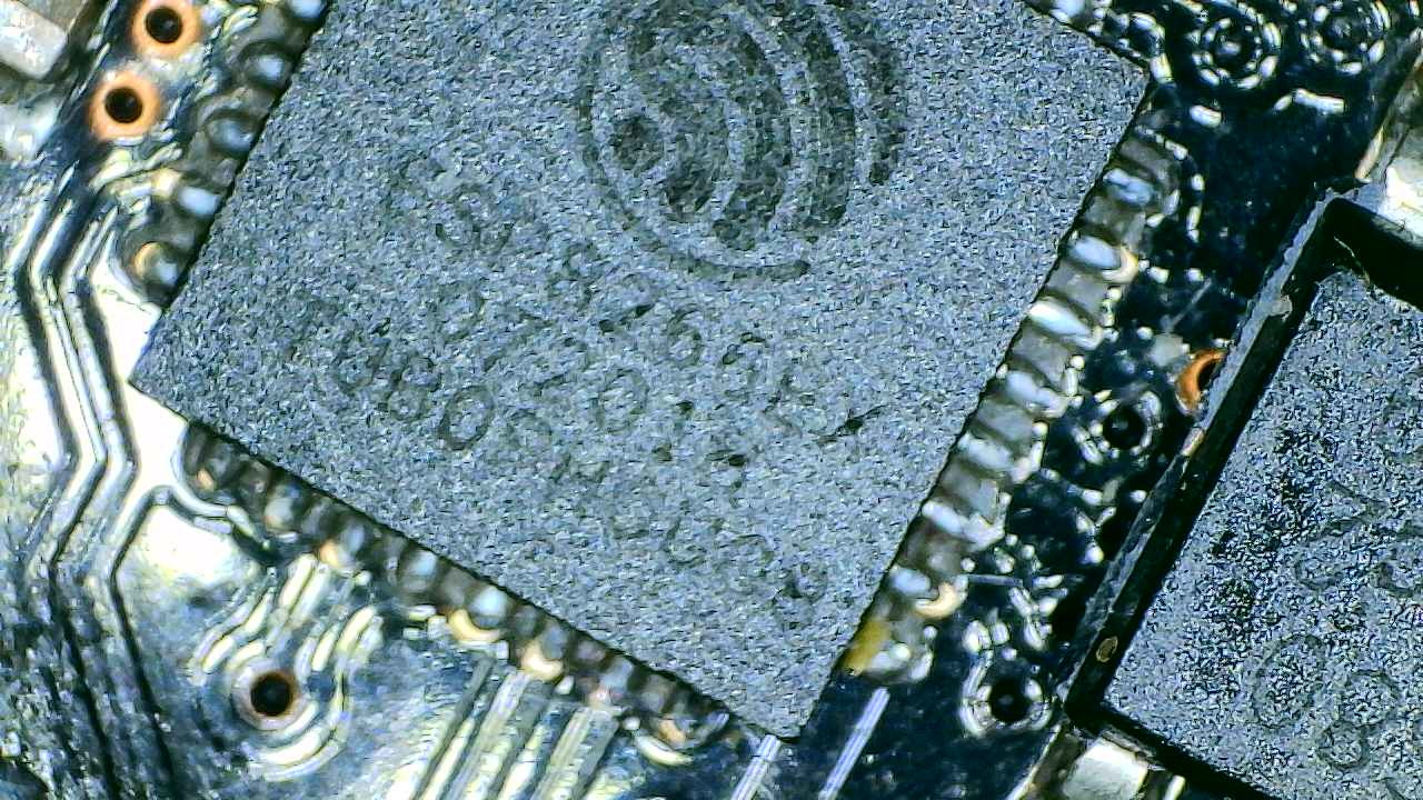

tadellos. Es ist ein 8266EX laut Bild.
Keine Ahnung warum 512BK angezeigt wird.
Ich denke das Teil ist reif für den Gully...

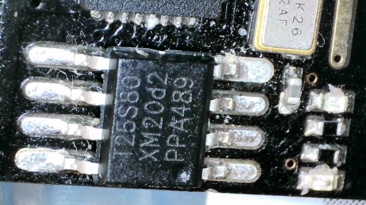

von Dieter S. (hotsystems)
Was steht denn auf dem Speicherchip drauf ?
von Monk (roehrmond)
Der Flash Speicher ist der andere Chip daneben.

von A. D. (anmalo)
Jo scheint 8MBIT zu sein.

von Gerald B. (gerald_b)
Hmpf, laut Foto hat der FLASH (25S80) 8 MB, also 1 Megabyte. Warum das
Flashtool behauptet, 4 MB zu erkennen, ist mysteriös. Es erklärt aber,
warum dein File nicht reingeht.

von A. D. (anmalo)
Nun bei Gerät (egal welches das ist) ist vorgegeben, dass nur die der
WifiShield oder ein ESP-01 angeschlossen werden kann.
Und zwar soll man kontrollieren dass die mindestens Firmware der NONOS
AT 1.7.4 installiert ist. Meine ESP-01 sind 1.5.1.
Also wird er das wohl ausprobiert haben, sonst würde sie das nicht
schreiben.
Ich möchte hier nicht über das Gerät diskutieren, sondern gerne wissen
wie ich meine mehreren ESP-01 updaten kann auf 1.7.4
Es bringt auch nix noch mehr Elektronik schrott (ESP-01) zu kaufen und
der Shield ist leider zu gross betreffend der Einbauplatz. Also fällt
leider der Shield weg. Bei den Shops steht leider nichts bezüglich NONOS
AT und man erhält auch keine Antwort.
Und ich glaube es ist gelaufen das ganze Projekt, da anscheinend niemand
weiss ob man ein ESP-01 mit 1.7.4 oder 1.7.5 updaten kann und mir
wenigstens sagen woran das es liegt. Das NON OS neu Kompilieren und
Befehle rausnehmen kann ich leider nicht, arbeite mit C++ und nicht mit
Python und ehrlich gesagt möchte ich nicht noch mehr
Entwicklungs-Programme installieren. Ich benutze VS2022 mit VMicro und
Arduino 1.8.x und das muss reichen.
Mein ESP-01 ist 1MB und kann mit Arduino oder VS2022 programmiert
werden. Das bin file der 1.5.1 ist 1mb gross und kann mit dem flash
programmiert werden und funktioniert, also stimmt doch etwas mit dem
1.7.4 nicht.
Im übrigen habe ich das 1.7.4 auf meinem Robo Mega Wifi installiert ohne
Probleme und das ist ein Mega mit dem ESP Chip integriert.
Ob meine ESP-01 von China sind und Elektro Schrott ist kann ich nicht
beurteilen. Ich habe diese hier gekauft und die waren teurer als 2.-
von Ralf X. (ralf0815)
Ich könnte mir einen Grund denken, wenn ich Dein hiesiges Auftreten
lese.
von Helmut -. (dc3yc)
Warum holst du dir nicht deine benötigte FW einfach da:
https://github.com/espressif/ESP8266_NONOS_SDK/releases
Ist doch alles drin, was du glaubst zu brauchen. Bin's und Anleitungen.
von A. D. (anmalo)
Was für ein schrott--- habe die ESP-01 entsorgt...
in google gefunden... ich glaube das sagt alles...
Your DETECTED INFO will depend on the ESP-01 model. But this will allow
you to deduce the correct flash size. In my ESP, it is 8Mbit which is
equivalent to 1 MB. So, this means that i should choose 512 KB + 512 KB
from the firmware files. And this also means that firmware 1.7.0 or
1.7.1 will not work properly for my ESP module, which i also confirmed
by flashing these firmware and testing. Also, in the description of the
1.7.0 and 1.7.1 firmware on the official Espressif resource website, the
following information is listed: "Limited by the size of the AT bin
file, only `1024+1024 flash map` is supported by default." 1024+1024
means that it's for an ESP module with a total flash size of 2048 KB or
2 MB.
