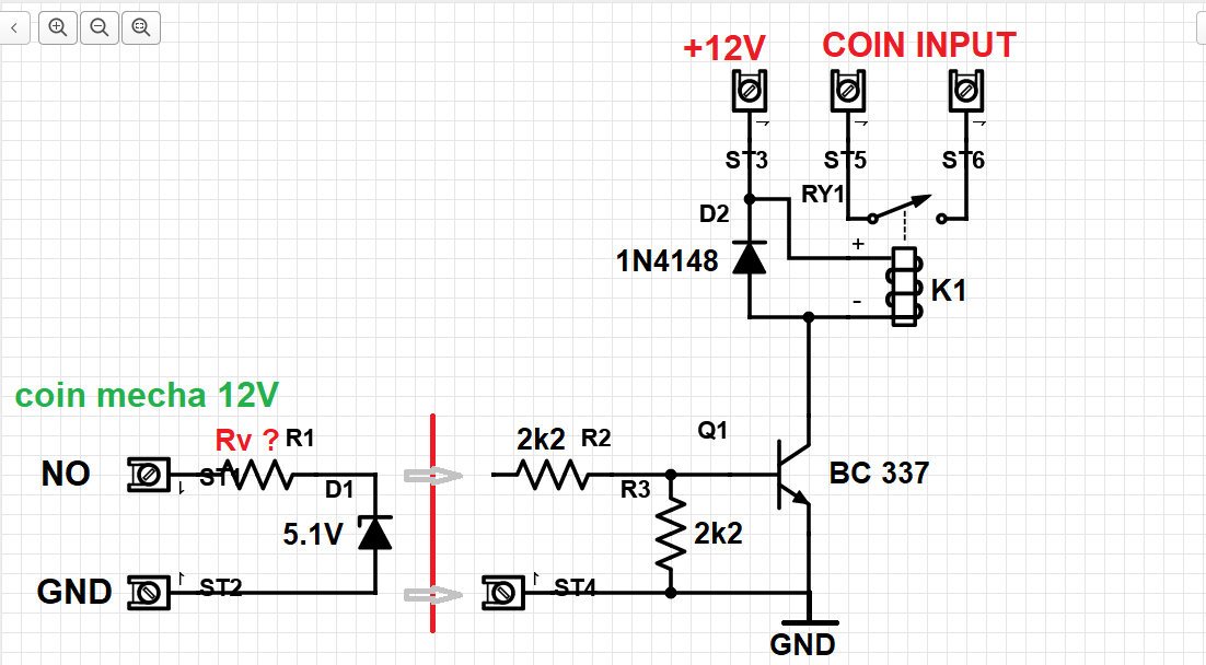

Die Zener habe ich gebraten, es braucht noch einen Vorwiderstand der
hier fehlt. Wie müsste ich den Dimensionieren?

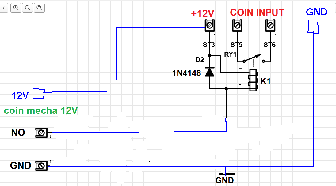

von Jazzy (jazzmaster)
Verstanden, Schematas sind besser. Da gebe ich Dir recht!
Das wäre die ursprüngliche Idee gewesen, ABER ich bekomme offenbar kein
12V Pulsetrigger aus der Coin Mecha, sondern gem. Schachtel ist es ein
Open Collector. Welcher wie oben beschrieben switcht.
Sorry etwas zusammengezimmert in online tool und paint, mein Eagle
crashed :(
Links neben dem roten Strich die Coin Mecha mit der "Zener Pulldown",
rechts die Relais ansteuerung.
Ich hoffe das hilft.

Wenn eine Münze erkannt wird und die Spannung kurz auf 12V geht, dann
kommt die Schaltung aus dem
Beitrag "Re: Münzprüfer -> Relais ansteuern" dran.
Thomas S. schrieb:
> Also Optokoppler dazwischen und gut.
Beim Wissensstand des TO Jazzy ist ein kleines 12V-Relais doch gar nicht
mal die schlechteste Wahl.
Oder weil die Polarität des Coin-Input nicht definiert ist, wenigstens
ein bidirektionales HL-Relais wie z.B. AQY211. Dann kann bestenfalls
noch die Ansteuer-LED falsch angeschlossen werden...

Ein Relais direkt an den Ausgang vom MP abzuschließen ist nicht gut. Das
sind Transistorausgänge die vieleicht mal 20-30 mA schaffen. Den Ausgang
auf nen ULN2803 oder ähnlich dann, wenn es denn ein Relais sein muss
daran dass Relais. Ich würde da aber nen Optokoppler vorsehen. Und dann
auf den Rasphy.
