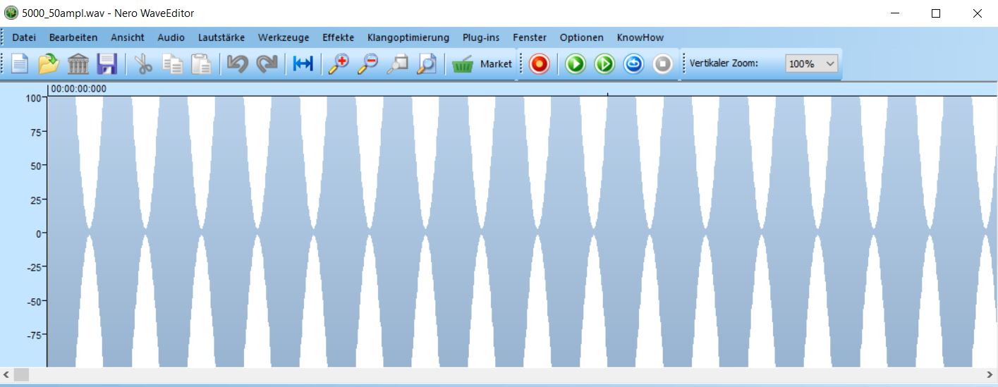

In einem Wave Editor habe ich 5Khz Sinus-Signale mit 50hz zu 98%
amplitudenmoduliert. Wenn ich diese Signale verstärke und durch einen
Brückengleichrichter ( ohne nachfolgende Glättung ) jage, so habe ich
danach 10Khz Trägerfrequenz das ist klar. Jetzt die Frage:
Wird auch die Modulation verdoppelt so daß diese jetzt 100hz wird oder
bleiben die 50hz ?

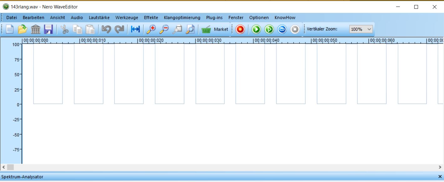

2. Frage: Werden auf gleiche Art generierte Rechteck-Signale z.B. 50 hz
durch den Brückengleichrichter zu 100hz verdoppelt ?

von H. H. (Gast)
> bleiben die 50hz ?
Bleibt.
Ebenfalls nicht.

von Jens G. (jensig)
Du hast aber nach Verdopplung einen Haufen Oberwellen in der
Trägerfrequenz, weil das ja nun kein schöner Sinus mehr ist ...

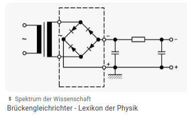

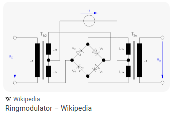

Unwichtig schrieb im Beitrag #7589365:
> Ein Brücken-GR ist Bestandteil des Ringmischers, ...
H. H. schrieb im Beitrag #7589367:
> Und du warst damals auf dem Klo.
Suchbild angehaengt.

von H. H. (Gast)
Die Auflösung steht ja schon darunter. Einmal Brückengleichrichter,
einmal kein Brückengleichrichter. Aber das übersteigt wohl die
kognitiven Fähigkeiten unwichtiger Spinner.

von Günter L. (Firma: Privat) (guenter_l)
von Ludwig L. schrieb:
>Hallo,
Auf dem Bild sieht man aber keine Sinusförmige Hüllkurve,
sondern oben eine Begrenzung, müßte also mehr als 98%
moduliert sein.

von Rainer W. (rawi)
> moduliert sein.
Das liegt wohl eher an einer schlecht gewählten Bereich für die der
Skala. Wenn der Y-Bereich der Darstellung schon bei der unmodulierten
Trägeramplitude voll ausgenutzt wird, können die durch die Modulation
entstehenden höheren Signale nicht dargestellt werden. Mit der gewählten
Skalierung ist der Bereich für das das modulierte Signal schlicht und
einfach nicht ausreichend.
Schlicht und einfach übersteuert.
