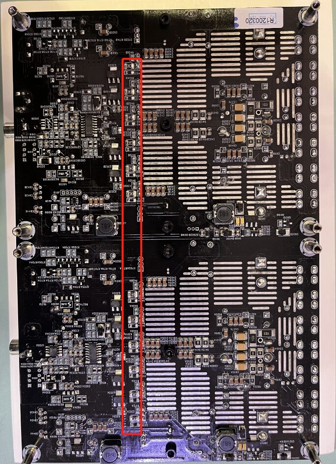

Moin, ich habe mich die letzten Tage mit dem dimensionieren eines
Transformators beschäftigt um folgenden NF-Verstärker betreiben zu
können:
https://store.sure-electronics.com/product/628
Als Gleichrichterbrücke hätte ich von der selben Firma folgende Platine
benutzt:
https://store.sure-electronics.com/product/629

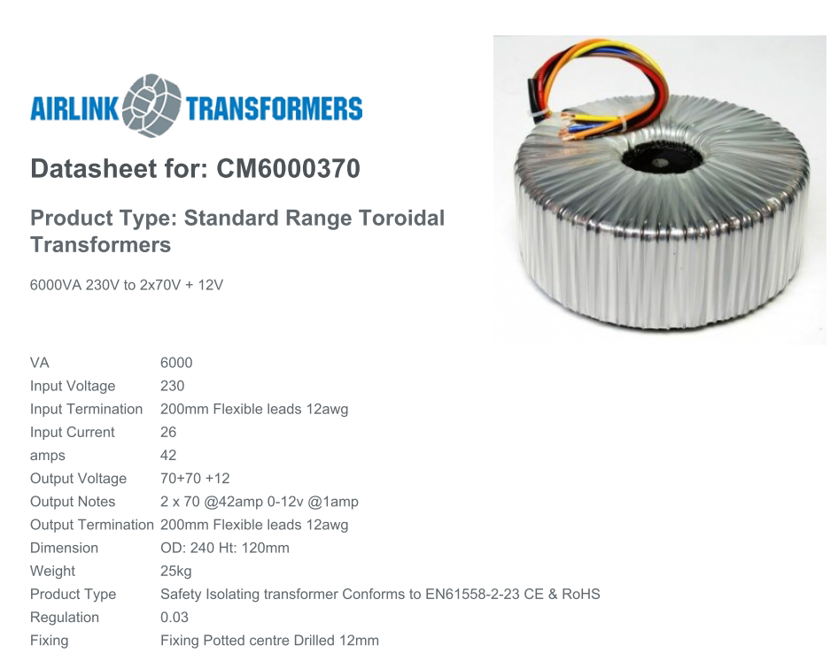

Ist sogar billiger. Der AirLink 6000370 Trafo wird für knapp 500 Pfund
aufgerufen.
https://airlinktransformers.com/product/standard-range-toroidal-transformer-cm6000370

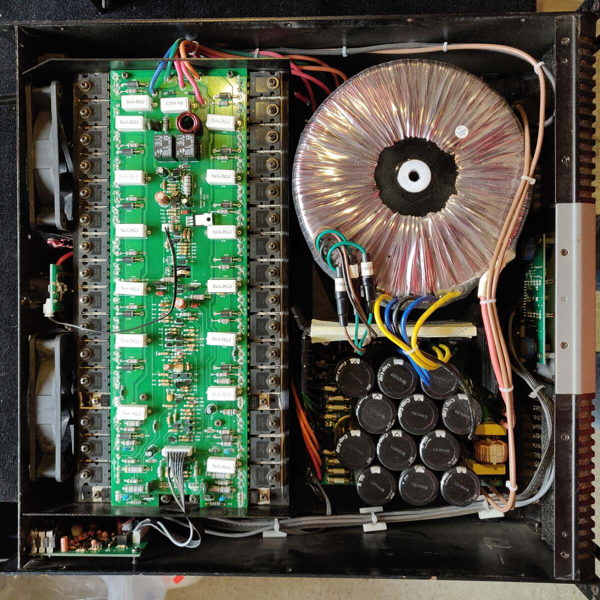

Wir betreiben damit 4x the box pro Achat 118 Bass (zwei auf jeder
Seite).
Reicht für vieles aus...

Das hier ist der Link zu dem Traffo:

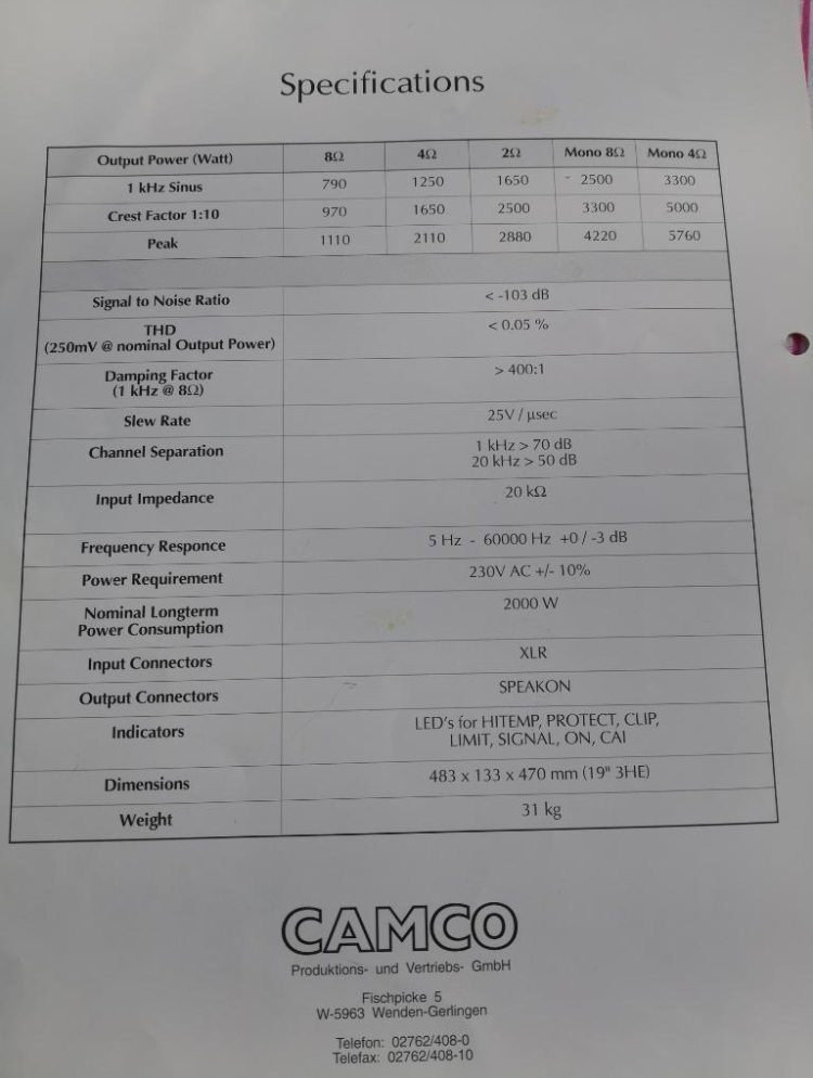

Für die anderen ich brauche keinen Thomann Verstärker und ich halten von
denen nicht viel. Ich besitze selber eine Camco DL3000 2P.

Wenn ich etwas von Wondom höre bin ich zunächst sehr skeptisch. Die
Chinesen übertreiben sehr gerne. Deine Camco DL3000 2P ist für 4 - 8 Ohm
ausgelegt. Wondom gibt 2 Ohm an und nennt dazu die Leistungen.
Um diese Wondom Leistungen nutzen zu können mußt Du mindestens 2
Lautsprecher parallel schalten. Bei den wirklich hohen Leistungen sind
aber doch eher 8 Ohm angesagt. Aber ich denke, Du kennst Dich ja schon

von Marcel (it_hurts_when_ip)
Ich habe mit Wondom / Sure Electronics Rücksprache gehalten und die
haben mir folgendes Bild zu deren Class-D Verstärker geschickt. Obwohl
ich trotzdem wie du schon sagtest skeptisch wegen den Mosfets bin.
Das im eingerahmte in Rot sollen die Gate-Widerstände sein.

Z.B. ist die Proline 3000 eine Class-AB Endstufe. 15xSC5200/SA1943
Paare. Macht halt beim herumtragen wirklich keinen Spaß. Anbei der
"angebliche" Schaltplan der Proline. Warum angeblich? Habe den nie
überprüft und ich frage mich, warum das PDF Proline "3600" heißt.
So sieht die Camco DL3000 2P aus. Zur Anmerkung unter der
Kondensatorbank sitzt nochmals die gleiche PCB wie auf der einen Seite
zu sehen mit den Transistoren.
von Nevs (noname_user)
Ja und nun, wie weiter, gibt es eine Seite wo man dazu die techn. Daten
der RKT lesen kann? Verkaufsangebote mit Leistungsparametern am
Ltspr.-Ausgang helfen nicht viel bis gar nicht.
Oder wo willst du nun mit deinen Ansagen bitte hin? Es geht doch immer
noch um das gleiche Thema wie ganz oben, die Dimensionierung der RKT?
Ein Modell einer solchen o.ä. PA-Endstufe hast du ja nun, passt die zu
deiner Frage von oben? Weil reinschauen kannst ja nur du was das für
Typen an RKT sind. Ich kann da auf dem Foto nichts lesen was die Trafos
betrifft.
Das Bild hier ist das einzige was ich noch habe von der Camco da ich
diese über Ebay damals gekauft habe.
