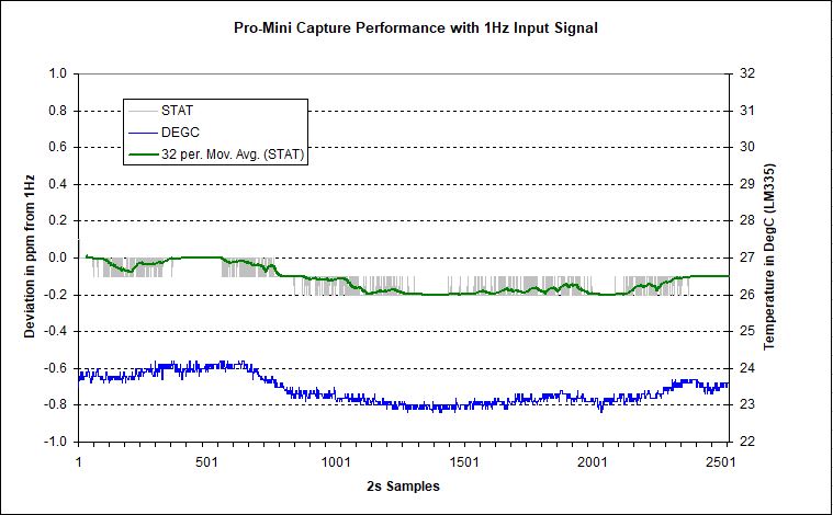

Moin,
ich versuche zur Zeit mit einem ATMEGA328P Zeitintervalle im Bereich von
2s bis 100us zu messen.
Platform waren Arduino NANO, Watterott 328PB und ein Pro-Mini. Alle
Varianten verhielten sich identisch. Signalquelle ist ein Kalibrierter
hochgenauer Timing generator. Dieser erzeugt die Test-Frequenzen im
Bereich von 0.1Hz bis 10kHz. Das TTL (74S140 Ausgang) Signal ist über
4.7nF und 1kOHM Pull-Up am D8 Pin angeschlossen. Lauffähige Programm
Quelle und LOG Datei sind im Anhang.
Meine Frage ist, was hält ihr davon? Programmierfehler oder mysteriöses
Verhalten. Ich verlange nicht nach Programmierfehlersuche. Nur Eure
Meinung dazu. Ist das Problem die HW oder der Sesselokkupant vor dem
PC;-)
Ich machte etwas ähnliches vor über 10 Jahren mit einem 18F8722 PIC und
da funktionierte es 100% einwandfrei mit ähnlichem Ansatz was Capture
und Overflows betrifft. Mich interessiert nur, ob der AVR diesbezüglich
über alle Zweifel erhaben ist und das Problem möglicherweise durch
Arduino ISRs im Hintergrund irgendwie verursacht werden. Wenn das alles
nichts nützt werde ich es später mit CVAVR oder GCCAVR ohne Arduino
Hintergrund  versuchen.
Was ich auch nicht verstehe ist, warum bei Frequenzen unter 1kHz die ICP
Werte nicht mehr zu 16MHZ passen:
10kHz: 1600
1kHZ: 16000
100Hz: 291076
10Hz: 3172903
1Hz: 31991176
0.1Hz: 311981903 (0.05Hz angezeigt)
Ist es möglich, dass Arduino Hintergrund Services irgendwie damit
kollidieren? Die sporadische Natur der Fehlmessungen macht die
Fehlersuche schwer. Die Overflows scheinen nicht konsistent erfasst zu
werden.
Im Anhang ist ein Log File mit den Test Abläufen mit Frequenzen von
0.1Hz bis 10kHz.
Gruesse,
Gerhard

von Gerhard O. (gerhard_)

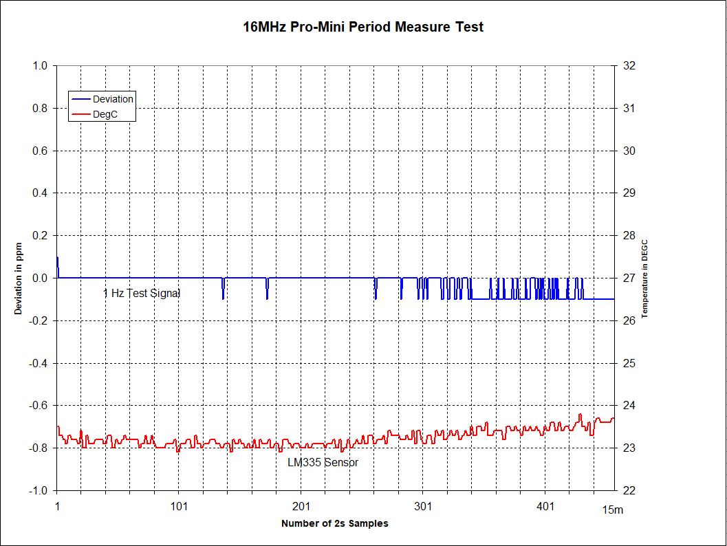

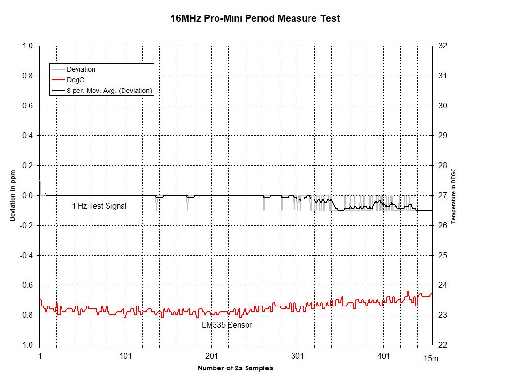

Moin,
hatte wegen vielen externen Ursachen erst heute Zeit zum Weitermachen.
Ich habe mir eine Lösung anhand Eurer Gedanken erarbeitet (Und nein, ich
habe noch nicht bei Michael nachgeschaut;-) )
Ob mein Ansatz tatsächlich korrekt und praktisch ist, da bin ich mir
noch nicht sicher. Die beigelegte Version lauft bei mir jetzt ohne
irgendwelche Fehler. Langzeit-getestet habe ich nur die 1Hz
Eingangsfrequenz, obwohl alles im Bereich von 0.1Hz-100kHz funktioniert.
Ihr könnt es ja ausprobieren.
Das Test Signal hat eine tägliche Stabilität im 1e-10 Bereich und spielt
hier keine Rolle was die Pro-Mini Zeitbasis Genauigkeit betrifft. Der
verwendete Pro-Mini  hier hat eine Frequenzablage bei 23DEGC von -392Hz
(15.999608MHz). Ich habe das in FW normalisiert. Die ausgegebenen Werte
sind kompensiert relativ zum Frequenzstandard.
Das beiliegende Bild zeigt die Beobachtung über rund 15m. Der
Ausgabe-Intervall ist 2s wegen der Tatsache, dass T1 Capture jedesmal
neu gemessen wird und nicht der letzte T2 Punkt. Ich habe die Messungen
als Frequenzfehler in ppm vom Nominalwert ausgedrückt. Da ich auch etwas
mit Temperatur spielen wollte, fügte ich noch einen LM335 ein und ist
mit-angezeigt im Plot. Der LM335 ist SW getrimmt.
OK. Das wäre es für heute,
Gruss,
Gerhard
von Peter D. (peda)
> noch nicht sicher.
Das ist schlecht.
Allein mit Probieren wirst Du die Sicherheit Deines Codes nicht
überprüfen können. Du wirst bestenfalls feststellen, ob die Fehler mehr
oder weniger selten sind.
Ich würde unbedingt dazu raten, diesen Code zu nehmen, denn der ist
bulletproof:
Beitrag "AVR Timer mit 32 Bit"
Je nachdem, welcher Interrupt zuerst ausgelöst wird, ist die
Ausführungsfolge nicht definiert. Da reicht bereits ein CPU-Zyklus
Unterschied aus. Daher muß der Auslescode jede denkbare Reihenfolge
berücksichtigen.
Definiert ist beim AVR nur dann die Reihenfolge, wenn im Pollingzyklus
beide Interruptflags gesetzt sind.
Beim 8051 kann man durch verschiedene Interruptlevel eine eindeutige
Reihenfolge erzwingen, beim AVR aber nicht.

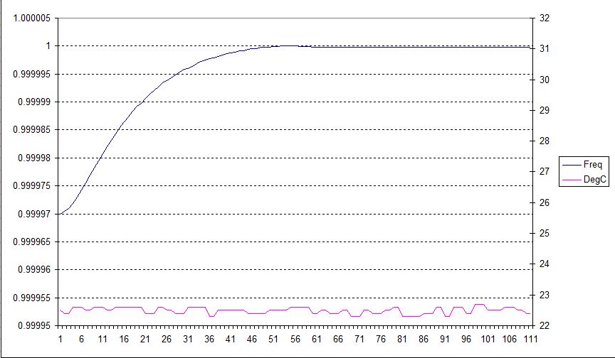

Im Anhang eine Aufzeichnung des OCXO Aufwärmverhalten nach dem
Einschalten über die ersten paar Minuten (~4m), den ich für die
Messungen verwende. Man sieht, die Werte ändern sich bis zur
Stabilisation sehr gleichmäßig. Die Samples sind 2s auseinander.

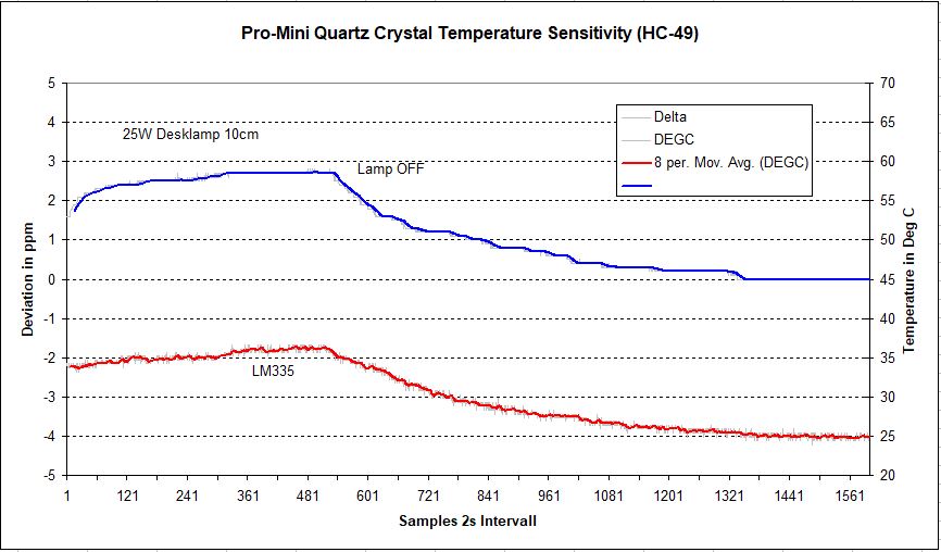

Das Bild zeigt meine vorherige Version. Ich zeige es nur, um zu
demonstrieren wie leicht die Quarze auf Umgebungstemperaturen reagieren.
Gerhard
Hier ist ein Plot vom Pro-Mini der mit einer 25W Halogen Lampe in 10cm
angestrahlt wurde. Das verwendete Modul hat einen HC-49 16MHz Quarz
drauf.
Das Logging Programm ist die letzte Version.

Eingangsfrequenz angepasst, so dass immer 7 Stellen richtig angezeigt
werden können. Wenn man den Wert von F_CPU anpasst, wird die Frequenz
exakt angezeigt. Das könnte man noch automatisieren. Bei mir muss ich
16000390 eingeben um eine exakte 1.0000000 Hz Ausgabe zu bekommen, sonst
werden 0.9999758 angezeigt. Die Stabilität der Ergebnisse ist
beeindruckend; man beobachtet sehr wenig LSD-Unruhe.
Jedenfalls bin ich Dank Eurer Hilfe jetzt sehr zufrieden!
Im Anhang das aktuelle Programm, wenn jemand noch damit spielen möchte.
Wenn man in TeraTerm Logging einschaltet, kann man es auch als sehr
einfachen Datenlogger verwenden. Ein LM335 an AN0 dient zur einfachen
Temperaturerfassung.
Nachtrag: Der Pro-Mini mit HC-49 16MHz Quarz drauf ist um Längen
stabiler wie ein Nano mit Keramik Resonator. Ein Nano misst auch
unruhiger. Beim PM war der RAW Wert praktisch sehr Langzeit-stabil. Der
Nano tanzt andauernd um mindestens +/- 10 LSD-Werte herum.
Keramik-Resonatoren sind hier definitiv für solche Anwendung weniger
geeignet.

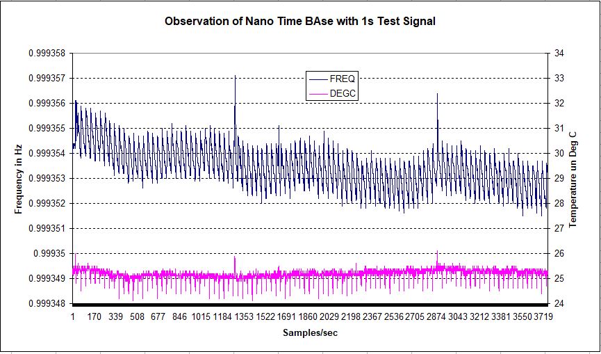

Hier ist ein Plot und Daten vom Nano (1std). Nicht gerade sehr
erbaulich.
Die Temperaturwerte sind im Vergleich zum Pro-Mini auch schlechter.
Leider ist die AREF von VCC abgeleitet und ziemlich verseucht. Aber
momentan habe ich keine Zeit das zu verbessern.
Die beiden Ausreißer, vermute ich, haben nichts mit der Capture zu tun.
Beim PM konnte man nichts dergleichen beobachten. Sie korrelieren auch
mit der Temperaturerfassung.

Der Watterott P.M. wird wahrscheinlich, wie der Nano vorher wegen seines
Keramik Resonators, ziemlich unstetige Werte liefern. Aber das macht zum
Testen nichts. Die Chinesischen Pro-Minis mit HC-49 Quarz drauf, machen
es ziemlich gut, wenn man von der Temperaturempfindlichkeit mal absieht.

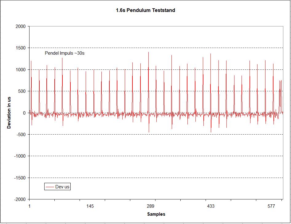

Moin,
falls es interessiert:
ich habe jetzt das 1.6s Pendel mit dem ICP-Programm für ungefähr 15m
aufgezeichnet. Man sieht deutlich die Pendel Energiezuführungs-Impulse.
Das Pendel bestimmt selber wenn es neue Energie braucht, wenn die
Pendelamplitude um 0.5mm abgefallen ist. Ich werde sie aber
wahrscheinlich bei der Auswertung ausblenden müssen.
Die ~30s Impulse sind übrigens messtechnisch verursacht. Ich messe das
Pendel im Nulldurchgang (BDC). Wenn das Pendel aber angestoßen wird,
schlägt es momentan etwas weiter aus und macht das Messsignal zeitmässig
nach diesem Durchgang singular unsymmetrisch.
Momentan schwingt das Pendel in freier Luft unter Raum
Temperaturschwankungen. Die Pendelstange ist noch nicht in INVAR
ausgeführt und besteht aus normalem Werkzeugstahl.
Jedenfalls scheinen die Messungen realistisch zu funktionieren.
Gerhard

Was mir übrigens an meinem Plot gestern aufgefallen ist, daß die 30s
Impulse eine Reaktion suggerieren. Ich vermute deshalb, daß mein
Pendelteststand nicht starr genug befestigt ist. Man kann nämlich mit
dem geistigen Auge harmonische Unterschwingungen erkennen, die m.M.n.
nur durch eine ungenügende Masse der Konstruktion oder Starrheit zu
erklären wären. Aber das ist momentan nur eine Observation und muß
untersucht werden. Aber das war gestern nicht Zweck der Sache, da ich
nur das Pendel mit dem ICP aufzeichnen wollte.
