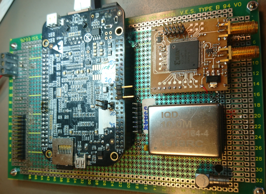

Gerhard H. schrieb: > Für mich sind > die wie im Bild die perfekte Sorte Universalplatine. Lochrasterplatinen in der Art nutze ich auch oft. Perfekt wären sie, wenn die Spalten- und Zeilenbeschriftung nicht so idiotisch gemacht wäre: Die ist, zumindest bei allen die ich habe, auf beiden Seiten gleich. Wäre die Laufrichtung der Spalten- oder der Zeilenbeschriftung auf einer der beiden Seiten umgekehrt könnte man sie als Koordinaten verwenden.

H. H. schrieb: > https://www.reichelt.de/lochrasterplatine-doppelseitig-versch-groessen-32-stk--lr-ds-kit-p319113.html?&trstct=pol_2&nbc=1 Genau das sind sie (Bild von weiter oben)! Klaus W. schrieb: > Das größere Problem ist, dass die genannten Leiterplatten doppelseitig > wären. Das ist der größte Vorteil. Doppelseitig durchkontaktiert ist viel stabiler und erweitert die Möglichkeiten der Bauteil- Positionierung / Kontaktierung!

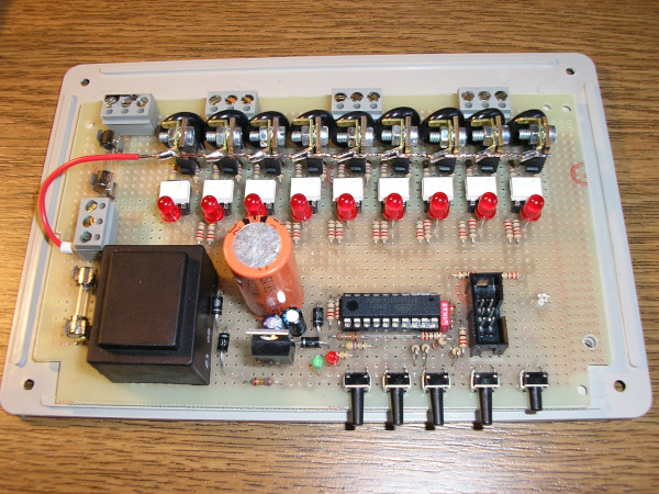

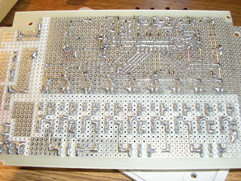

Klaus W. schrieb: > Ohne kritisieren zu wollen, aber ich muss sagen, dass das was ich > gewöhnlich im Netz so an Lochrasterverdrahtung sehe, so gruselig > aussieht, dass es vermutlich auf die Art der Lötaugen auch nicht mehr > ankommt. Ich weiß jetzt zwar nicht, ob die Lochrasterplatte für einen späteren vollwertigen Einsatz bestückt werden soll. Ich verwende Lochrasterplatten nur zu einem kleinen Versuchaufbau, um zu testen, ob meine Schaltung so funktioniert, wie ich gedacht habe. Da spielt es auch keine Rolle, ob die Leiterplatte einem exakten Rastermass o. ä. entspricht. Später wird in der Regel sowieso eine „schöne“ Leiterplatte geätzt.
Wolle G. schrieb: > Ich weiß jetzt zwar nicht, ob die Lochrasterplatte für einen späteren > vollwertigen Einsatz bestückt werden soll. > Ich verwende Lochrasterplatten nur zu einem kleinen Versuchaufbau, um zu > testen, ob meine Schaltung so funktioniert, wie ich gedacht habe. Da > spielt es auch keine Rolle, ob die Leiterplatte einem exakten Rastermass > o. ä. entspricht. > Später wird in der Regel sowieso eine „schöne“ Leiterplatte geätzt. Das ist natürlich auch eine Möglichkeit! Da sieht man wie vielfältig die Einsatzgebiete sein können. Tatsächlich verwende ich Lochrasterplatten für fertige Gerätschaften. Vielleicht ist das aber eher die Ausnahme. Bei einem reinen Versuchsaufbau hätte ich auch viel geringere Ansprüche. Da kann man ja auch mal schnell auf einer umgedrehten Lochrasterplatte irgendwas zusammenbraten, was hinterher eh in die Tonne fliegt.
Klaus W. schrieb: > Tatsächlich > verwende ich Lochrasterplatten für fertige Gerätschaften. Ich auch. Und da ist es vollkommen blödsinnig, bestimmte Maßvorgaben haben zu wollen. Ich habe Eurokarten, wenn ich kleinere Teile brauche, säge ich die eben ab. Sägen kann man die mit der kleinen Bügelsäge "PUK" oder auch einer Laubsäge. Wer damit ein Problem hat, setzt sich den Aluhut auf und hütet Schafe.

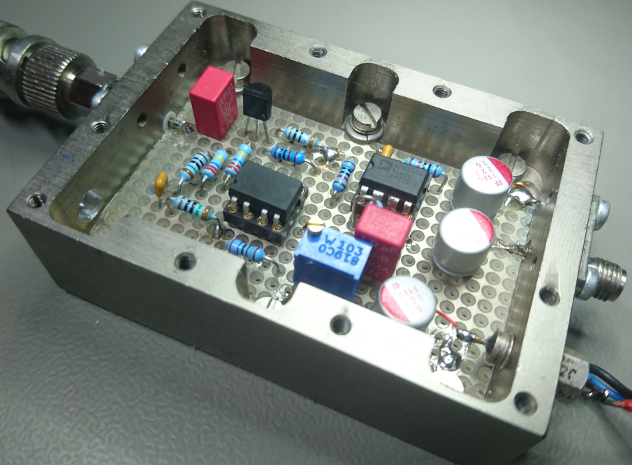

ich lege auch bei Lochrasterkarten Wert auf ordentliche Masseverhältnisse. Die Europakarte ist von Vero & kostet einen Arm & ein Bein. Wenn mein Vorrat aufgebraucht ist, werde ich wohl sowas bei JLCpbc machen lassen. Oben ist eine Massefläche mit Löchern, auf der Unterseite Square Pads, durchkontaktiert. Für eine Masseverbindung reicht ein Kratzer mit dem Skalpell & ein Tropfen Lötzinn. Bei der selbstgeätzten Briefmarke ist die Unterseite GND, macht keinen Mehraufwand. Die IO-Pads sind im 100mil-Raster. Die Platine in dem Alublock ist von Roth. Billiger, aber lieblos gemacht. Ich habe der Eurokarte 2 Stunden in SENO-Glanzzinn spendiert nach einer Abreibung mit dem Seno-Radiergummi, damit sie sich besser löten lässt. (Segor.de, HF-Platine) Gerhard Hoffmann, DK4XP

Gerhard H. schrieb: > ich lege auch bei Lochrasterkarten Wert auf > ordentliche Masseverhältnisse. Bei Hochfrequenzanwendungen ist das freilich sehr wichtig. Sieht doch chic aus.
Bei solchen Sachen klebe ich auf die andere Seite der Platine
eine Kupferfolie. Wenn man dann irgendwo Masse braucht dann einfach
dort mit einem Drahtstueck von der andren Seite durchpieksen und von
Beiden Seiten verloeten. Damit bin ich schon bis 2Ghz gekommen.
