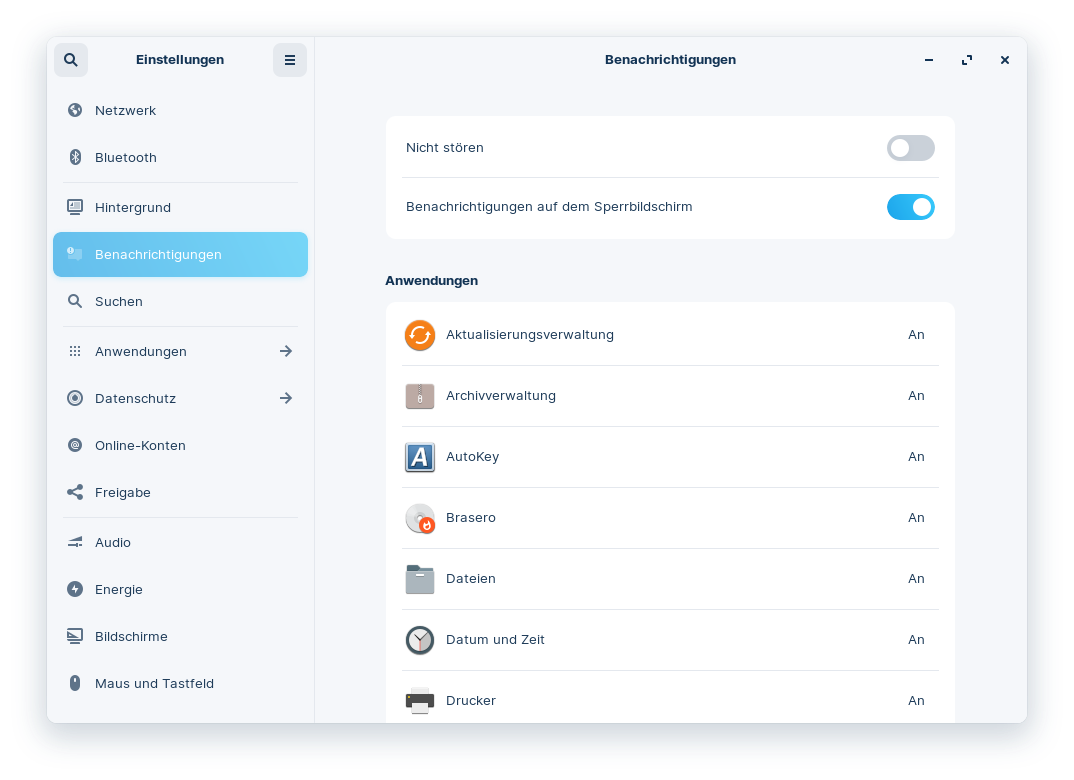

Ich kann dir Zorin empfehlen, gibt dir Windows-Feeling, ist aber ein
Ubuntu-Linux.
https://zorin.com/os/

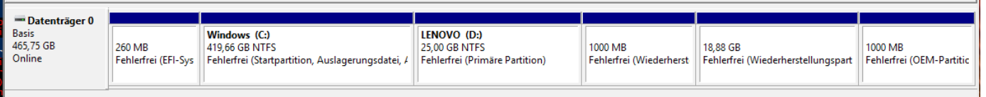

Einfachste ist, du löscht alle Partitionen und erstellst eine (oder
mehrere) neue Partitionen.
Müsste dein Linux bei der Installation können.

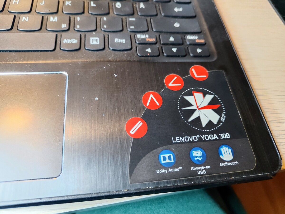

Bei meinem Lenovo kommt man auch ins BIOS, aber solange die
Schnellstartoption noch aktiv ist, werden Booteinstellungen des Bios
übersprungen.
Bei einem Rechner wird am USB ein Medium nur erkannt, wenn beim Start
alles was es langsam macht, wie Anzeige Startbildschirm mit Speichertest
usw. eingeschaltet sind.
Wichtig waere noch von folgende Partitionen:
  Device Boot     Id  System
/dev/sda1   *      7  HPFS/NTFS
/dev/sda2          7  HPFS/NTFS
/dev/sda3         1c  Hidden W95 FAT32 (LBA)
/dev/sda4         ef  EFI (FAT-12/16/32)
die letzten zwei Partitionen zu sichern. Insbesondere die letzte
Partition kann Treiber enthalten, ohne die es manchmal schwierig werden
kann, weil der Standardtreiber von Windows (EFI Wiederherstellung) nicht
richtig funzt.
> richtig funzt.
Wieso... Wieso sollte er dies tun?! Er will KEIN Windows darauf
installieren. Er will auf keine EFI Wiederherstellung. Sollte er Windows
neu installieren wollen, dann installiert er es einfach vom
Installationsmedium.

Rene K. schrieb:
> Quatsch. Er kommt ins BIOS, dort wählt man die Boot-Option.
> Und ebenso Quatsch mit den Fast-Boot - sobald er im BIOS ist, werden
> sämtliche Laufwerke aufgelistet.
Alles Quatsch, weil Du nicht richtig gelesen hast, was ich geschrieben
habe.
Also nochmal extra für Dich:
Bei meinem Lenovo komme ich im Bios auch in die Boot Optionen. Sehe die
Laufwerke und kann was anderes aufrufen. Nur wird das dann im weiteren
Bootvorgang von der doofen Kiste nicht gemacht, sondern startet wieder
das Windows auf der Festplatte. Habe ich den Schnellstart, wie in der
Anleitung zum Dual-Boot deaktiviert, dann ging es erst.
Vielleicht will er den Rechner später mal verkaufen oder er muss wegen
irgendeinem Programm, das nur unter Win läuft, es doch noch zurückholen.
Es gab auch Fälle, dass der Rechner nicht lief, weil einer der
speziellen Treiber fehlte, der im UEFI-Bootvorgang von dort geholt wird.

Rene K. schrieb:
> Und siehe da: Windows im Fastboot, F2 für BIOS,
Mit dem Yoga habe ich beide Erfahrungen gehabt. Das lag aber daran, dass
das Gerät einen Defekt nach einem halben Jahr bei den Anschlüssen hatte,
der als Garantiefall behoben wurde und dabei ein anderes Motherboard mit
einer anderen UEFI/BIOS-Version bekam.
Mit der Methode "shift" & Neustart, die hier beschrieben wird, kommt man
ins Auswahlmenü:
https://tuhlteim.de/uefi-bios-bootreihenfolge-einstellen
Über das WLAN konnte ich noch die Daten transferieren. Weil ich die zwei
Partitionen mit EFI und Recovery noch hatte, konnte ich das Notebook
wieder in den Urzustand versetzen. Andernfalls wäre vermutlich die
Garantie/Gewährleistung vom Hersteller abgelehnt worden.
Rene K. schrieb:
> UEFI stößt den Bootvorgang an, booten tut dann das BS selbst. ...
Wie in früheren Posts geschrieben, sowie ein paar andere schon
ergänzten, kann es auch sein, dass man etwas mehr Hand anlegen muss.
Es gibt leider auch die Fälle, da holt sich das UEFI doch ganz wenige
Treiber von der Festplatte damit Windows auf die Funktionen des
Mainboards über die generische API des Treibers hat, dessen API Linux in

Hans schrieb:
> Der Rene hat Recht, wenn man will bekommt man Linux auf jede Kiste. Die
> Zeiten wo man für's CD-Laufwerk spzielle Treiber braucht sind lange
> vorbei.
Da muss ich wiedersprechen. Das Lenovo Yoga hatte ich zum günstigen
Einführungspreis gekauft. Das lief zuerst nicht unter Linux. Das Linux
hing sich auf. Es dauerte wenige Monate, bis die erste Linux-Distro das
Gerät unterstützte. Mit dem Smartphone hatte ich damals die
Linux-Community mit ein paar Bildern versorgt, wo sich das Yoga mit
verschiedenen Kerneln aufhing.
In dem Falle muss ich Dich fragen, welches CD-Laufwerk, denn die
Notebooks haben so etwas gar nicht mehr, die Desktop auch nicht mehr und
wenn, dann sind das DVD-Laufwerke.
In dem Beispiel läßt sich die Aussage von Dir aber einfach korrigieren
um einen Konsenz zu erhalten, der auf meine Geräte bisher passte:
"wenn man will" und Geduld hat etwas zu warten, dann "bekommt man Linux
auf jede Kiste."

Hans L. schrieb:
> Installiert habe ich
> noch nichts das wird der nächste Schritt.
Erster Schritt wäre die Sicherung, wenn bei dem Rechner kein
Windows-Recovery-Medium dabei war. Andernfalls kann ein
Wiederherstellungsmedium unter Windows selbst erstellt werden:
https://www.tecchannel.de/a/recovery-stick-und-recovery-cd-unter-windows-10-erstellen,3277842
https://www.ubackup.com/de/windows-10/windows-10-wiederherstellungsdatentraeger-erstellen.html
Unter gparted prüfen, welche Partitionen bereits angelegt wären.
Vielleicht auch posten. Ein Beispiel habe ich angefügt. Auf rund 20GB
von 480GB hatte ich verzichtet, um bei Bedarf  wieder Windows über
Recovery herzustellen/zu installieren.

CA schrieb:
> Genau das bietet Zorin
Nunja man kann über Zorin sagen was man will - ich habe es meiner
SchwieMu auf den Laptop - es nervt teilweise schon extrem mit
irgendwelchen "Hinweisen" oben. Das "klingelt" mit Ton und
Benachrichtigung ganze vier mal - wenn es nur das WLAN wechselt. Nun hat
sie auch noch ein VPN zu mir - nun passiert das ganze dafür auch noch
viermal... Sprich: Da kommen dann acht! 8! Benachrichtigungen mit Ton
wenn das WLAN gewechselt wird - und das lässt sich nicht abschalten. Das
nervt halt - aber ansonsten, ja - kann man nehmen.
Es telefoniert halt extrem viel nach Hause - teilweise mehr als Windows.
Aber gut - das ist die aktuelle Zeit.

Rene K. schrieb:
> Nunja ...
Ich habe jetzt mal gerade nachgeschaut wo dein Problem mit den
Benachrichtigungen abgestellt werden kann.
Ist ganz einfach unter Einstellungen zu finden, siehe Bild.
