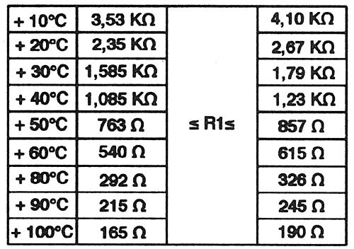

Hallo, ich suche einen NTC, welcher die Werte gemäß beigefügter Tabelle hat. Welcher passt? Danke Andreas
Das sieht nicht nach einem nackten NTC aus, da ist wohl noch ein Parallel- und ein Serienwiderstand mit im Spiel, um Toleranzen auszugleichen.

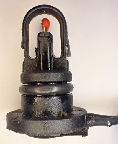

H. H. schrieb: > da ist wohl noch ein > Parallel- und ein Serienwiderstand mit im Spiel, um Torleranzen > auszugleichen. Leider nicht. Zwischen dem Anschluss-Stecker und dem NTC ist jeweils 0 Ohm (für jeden Draht natürlich), also schon mal nichts in Reihe. Ich habe dann einen Draht des NTC gekappt und messe zwischen den beiden Pins am Stecker unendlich. Also auch nichts parallel in dem Gehäuse. Wenn Herumspielen eines Web-NTC-Rechners habe ich 2000 Ohm bei 25° und B-Wert 3600 eingestellt, dann kommt das hin. Aber gibt es so einen NTC? LG Andreas

Andreas R. schrieb: > 2200 Ohm bei 25° und B-Wert 3600 Nimm mal 2kΩ, die Werte gehen ja mit inversem Logarithmus. siehe auch Formeln hier... https://electronics.stackexchange.com/questions/323043/how-to-calculate-temperature-through-ntc-thermistor-without-its-datasheet ...zum excel-engineering. mfg mf
Achim M. schrieb: > Nimm mal 2kΩ, die Werte gehen ja mit inversem Logarithmus. Danke. 2000 Ohm bei 25° und B-Wert 3600 kommt hin. Aber gibt es so einen NTC? LG Andreas
Edit: VISHAY NTCLE100E3202 hat 2 KOhm und B 3528. Das müsste doch passen. Wo bekomme ich den?
Hallo, nochmal vielen Dank! Habe jetzt bei Ebay Vishay NTCLE100E3202JB0 gefunden. Ist zwar nur die 5%-Ausführung, aber fürs erste werde ich damit klarkommen. LG Andreas
Andreas R. schrieb: > Ist zwar nur die > 5%-Ausführung, Das o.g. Toleranzband sagt +/-6,3%. Also bist du mit dem 5% Typ doch prima drin.

ich denke mal in der Anwendung (automotiv) spielt es keine Rolle ob die Toleranz 5 oder 6,3% sind. Wichtig ist hier eine geringe Wärmekapazität damit der NTC schnell reagiert. Film-NTC sind in dieser Hinsicht noch besser, da sie eine große Fläche aber sehr kleine Masse haben.
Thomas schrieb: > ich denke mal in der Anwendung (automotiv) spielt es keine Rolle ob die > Toleranz 5 oder 6,3% sind. Wichtig ist hier eine geringe Wärmekapazität > damit der NTC schnell reagiert. Nichtmal das. Das Ding soll die Temperatur der angesaugten Luft messen, die vorher noch durch Turbolader und Ladeluftkühler saust. Das sind ja beides recht große und entsprechend träge Bauteile. Ansonsten habe ich noch Vishay NTCLE203E3202SB0 "Automotive" gefunden, ist aber kaum zu bekommen.
