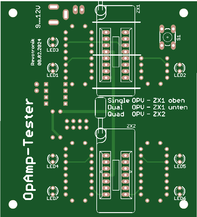

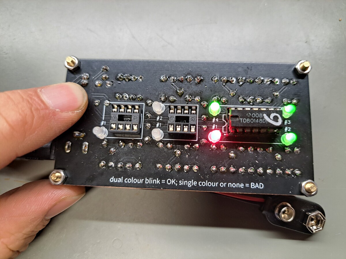

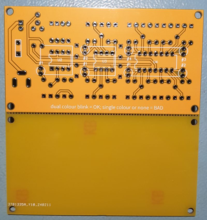

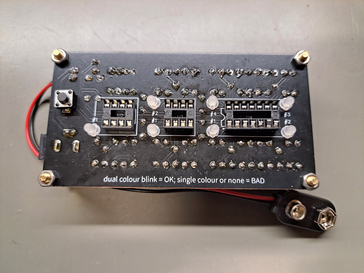

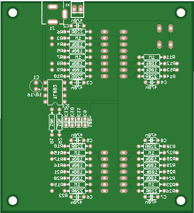

ich habe mir letztens einen Tester für Operationsverstärker gebastelt.
Plan und Gerber hab ich im Netz gefunden, sind also nicht von mir.
Da ich beim Platinenhersteller gleich 5 Platinen ordern musste, hab ich
vier übrig.
Daher kommen die hier zum Verkauf.
Der Tester kann 1-, 2- und 4-Fach-OPVs im Standardlayout testen.
Wenn die LED's abwechselnd rot und grün blinken ist er in Ordnung. Wenn
nicht, ist er defekt.
Der Anschluss erfolgt über eine 9V-Block-Batterie oder über einen
Hohlstecker mit 9..15V DC (die Batterie wird beim Einstecken des
Hohlsteckers getrennt).
Preis zum Selbstaufbauen (Plan und Bauteile kommen natürlich mit): 17,-
incl. Versand.
Preis fertig aufgebaut: 25,- incl. Versand.
Bilder davon hab ich angehängt.
Viele Grüße,
Thomas

Ich hab das Teil jetzt mal aufgebaut und mich gewundert, warum die LED
bei verschiedenen Verstärkern unterschiedlich schnell blinken.
Das Geheimnis liegt in der Eingangsstufe des jeweiligen OP. Wenn bei der
maximal auftretenden Differenzspannung zwischen + und - Eingang ein
merklicher Strom fließt, dann wird der zeitbestimmende Kondensator
schneller umgeladen und die Blinkfrequenz liegt deutlich höher.

Ich habe da ein weiteres Problem: Auf dem Bild
https://www.mikrocontroller.net/attachment/622541/20231220_224437.jpg
sehe ich auf der Unterseite einen 8_Beiner, der in Deinem Fund nicht
vorhanden ist. Das ist eine andere Schaltung, die Bilder passen nicht.

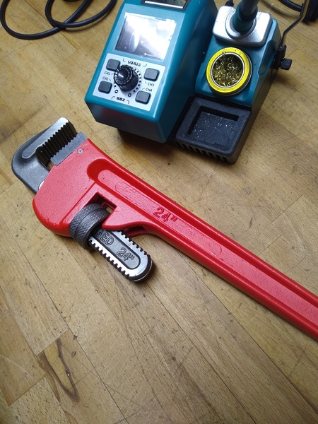

Ich habe eine Wasserpumpenzange in der Schublade, damit lassen sich
DIL-ICs unfallfrei ziehen.

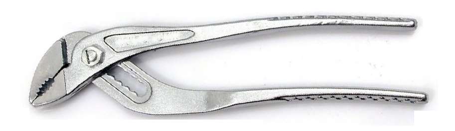

von Andrew T. (marsufant)
Wf88 schrieb:
> Manfred P. schrieb:
>> Jou, und dann 8 Löcher im Finger, Auah.
> Mit den 8ern hatte ich da noch keine Probleme, DIP14 erzeugt aber immer
> wieder ca. 8-12 Löcher. Alle gehen meistens nicht rein, dank der
> abgerundeten Fingerkuppe.

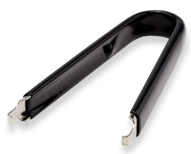

Das richtige Werkzeug hilft (wie fast immer) auch im Hobbybereich:
Da kauft man sich EINMAL sowas in der 14/16 pol ausführung -- und macht
es wie die Profis:
https://www.reichelt.com/de/en/ic-pin-alignment-device-up-to-40-pin-dil-ics-rw-8920-p15399.html

Manfred P. schrieb:
> Deine "Verfehlung" sehe ich darin, dass Du die zugehörige Schaltung
> nicht zeigst. Magst Du das nachholen?
Unterm Strich geht's um diese Schaltung:
https://www.pcbway.com/project/shareproject/EO_N_Op_Amp_tester_7c62ccbd.html

von Manfred P. (pruckelfred)
Andrew T. schrieb:
> Wf88 schrieb:
> es wie die Profis:
Aber nicht diese "pin-alignment-device", damit justiert man die
Beinchen, bevor man es IN den Sockel steckt. WF88 schrieb ausdrücklich
"mit den Fingern ziehen", was oftmals schief geht. Das primitivste
Werkzeug in der Art wie im Anhang liegt hier in der Schublade.

von Normal Z. (normalzeit)
Manfred P. schrieb:
> Das primitivste
Wie lautet die offizielle Bezeichnung für dieses Werkzeug, und wo kann
man sowas kaufen?
Hätte mir schon öfter geholfen – und manche Perforation der Fingerkuppe
erspart.
von Engelbert S. (engelbert)
> man sowas kaufen?
https://www.conrad.de/de/p/bernstein-tools-2-601-13-ic-pinzette-125-mm-406478.html
Normal Z. schrieb:
> Manfred P. schrieb:
>> Das primitivste
> man sowas kaufen?
Füttere G* mit "IC Auszieher" oder "IC Ausziehwerkezeug".
> erspart.
Auch das gröbere Werkzeug ist nicht zu verachten, damit kann man die
meisten DIL einigermaßen parallel fassen.

von Ingolf O. (headshotzombie)
Der TO hat auf meine Anfrage reagiert und mir mitgeteilt, dass der
verwendete  OPV ein TL072 ist und die LEDs bicolor rot/grün blinkende in
3mm sind.
Die Funktion des Testers wäre vollumfänglich gegeben.
Mit diesen Aussagen war es mir schlussendlich möglich, mein eigenes
Projekt des OPV-Testers zuende zu designen, wo die im Original genutzten
IC-Fassungen durch je einen 16- und einen 14-poligen ZIF-Sockel ersetzt
wurden. Im ZIF16 wird jeweils hälftig (oben für 1-fach und unten für
2-fach OPVs) das Testexemplar gesteckt. Der ZIF14 ausschliesslich für
4-fach-Typen.
Danke für Eure Aufmerksamkeit!
Ingo
Also einer mit FET-Eingang, wesentlich stabiler als LM358 und Konsorten.
Aber nur zum Aufteilen der Versorgungsspannung ziemlich egal. Der TL072
war wohl zufällig da, ein TL071 hätte genügt.
> und die LEDs bicolor rot/grün blinkende in 3mm sind.
Den Kerl, der den Schaltplan verzapft hat, sollte man beidseitig an die
Ohren hauen!
Du meinst LEDs mit zwei antiparallen im Innenleben? Das Blinken macht
der Prüfling, der als Oszillator geschaltet ist.
Es braucht auch keine 7 Stück. Vier für den vierfach-OP, füer den
Doppel- und Einfach-OP werden die Sockel einfach parallel geschaltet.
Musst nur dafür sorgen, dass kein anderer parallel zum Vierfach gesteckt
ist.

Ok,ich teile mal meinen Projektstand mit! Gerber liegen bereits im WK.
Ich denke mal, mein Lösungsansatz kann sich sehen lassen.
Diskussion ist hiermit eröffnet!
