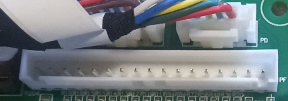

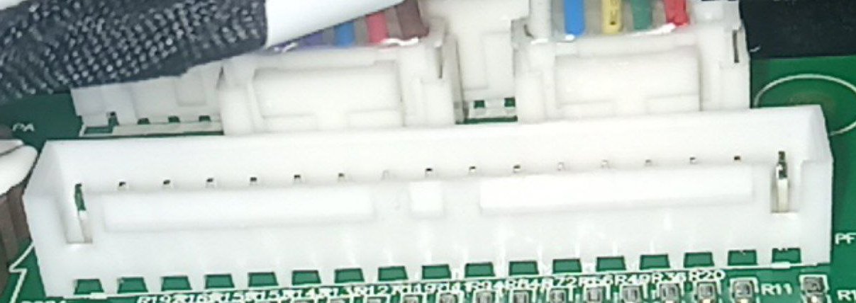

Hallo, Ich suche ein Stecker-Gehäuse für diesen Stecker der auf der Platine eingelötet ist. Pins: 17 Raster: 2,5mm 1-Reihig Links und rechts sind Schlitze für der Verdrehschutz Auf der Seite geht fast über die ganze Länge die Arretierung. Die Stecker Gehäuse sollten so ähnlich aussehen wie die kürzere Stecker die man ebenfalls auf dem Bild sieht, nur dass die auch ein anderes RM haben. Die Schaltung ist eine BMS für Akkus und an den Stecker kann man einen Ballancer einstecken. Ich wollte jetzt nicht die anderen Kabel zu den Battierieen auftrennen sondern diesen Platinenstecker direkt benutzen. Ballancer habe ich schon, es fehlt nur noch der passende Stecker. Auf Mouser habe ich alles durchsucht und nichts passendes gefunden, der hier sieht nur ähnlich aus: https://www.mouser.de/ProductDetail/TE-Connectivity/1-1744417-7?qs=yDt3hdeEHFMdONUoL1jJkg%3D%3D Vielen Dank für die Hilfe.
Nein JST hat den nicht im Programm. Der JST hat so einen Schlitz/Loch für das Einhaken und noch auf der Seite zusätzlich einen Schlitz. Von JST habe ich schon alle mit RM2,5mm angeschaut.

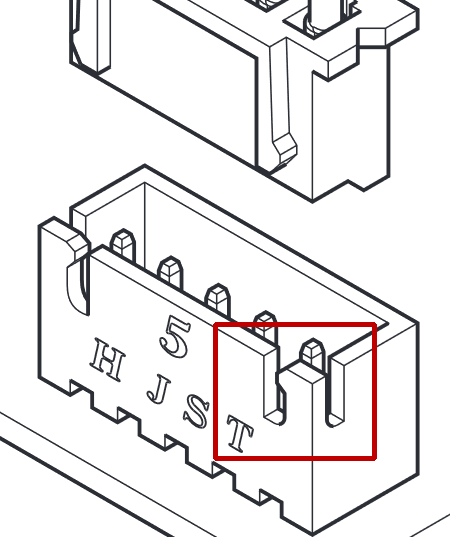

Markus M. schrieb: > Der JST hat so einen Schlitz/Loch für das Einhaken und noch auf der > Seite zusätzlich einen Schlitz. Dürfte nichts ausmachen, sieh Dir die Zeichnungen des "Housing" (S.4 Datenblatt) an. Das nutzt den seitlichen Schlitz nicht. Es gibt viele Klone von JST-Steckverbindern, vor allem von PH und XH. Was Du da hast, ist halt kein Original, aber ziemlich sicher ein kompatibler Klon. Falls Du auf die mechanische Verriegelung der kleineren Stecker abhebst - das könnte an JST XA angelehnt sein. https://jst.de/file/download/939/xa-connector
Die einzigen ähnliche die ich jetzt gefunden habe sind die: https://www.mouser.de/ProductDetail/TE-Connectivity/1-1744417-7?qs=yDt3hdeEHFMdONUoL1jJkg%3D%3D https://www.mouser.de/ProductDetail/TE-Connectivity/1-1969442-7?qs=aIky128uROAB3Wejonb%2FfA%3D%3D Von diesen JST-Steckverbinder habe ich jetzt die 17-Polig Variante nicht gefunden.

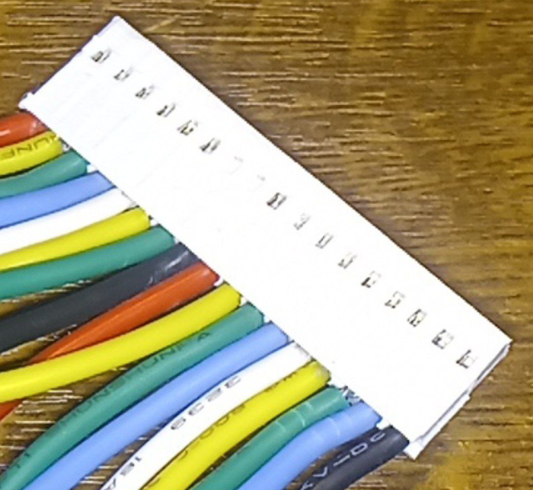

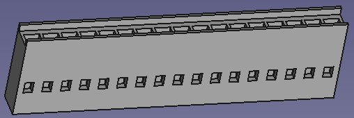

Diese Stecker Gehäuse bei Mouser haben mir eine zu lange Lieferzeit, mit dem Risiko dass es doch nicht passt. Also musste ein Ersatz her ... ein 3D Druck hat für das Stecker Gehäuse erstaunlich gut funktioniert. Nach dem 4ten Versuch hat es gepasst. Als Krimp Kontakte habe ich die Molex 4427232-849 verwendet.
