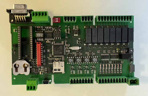

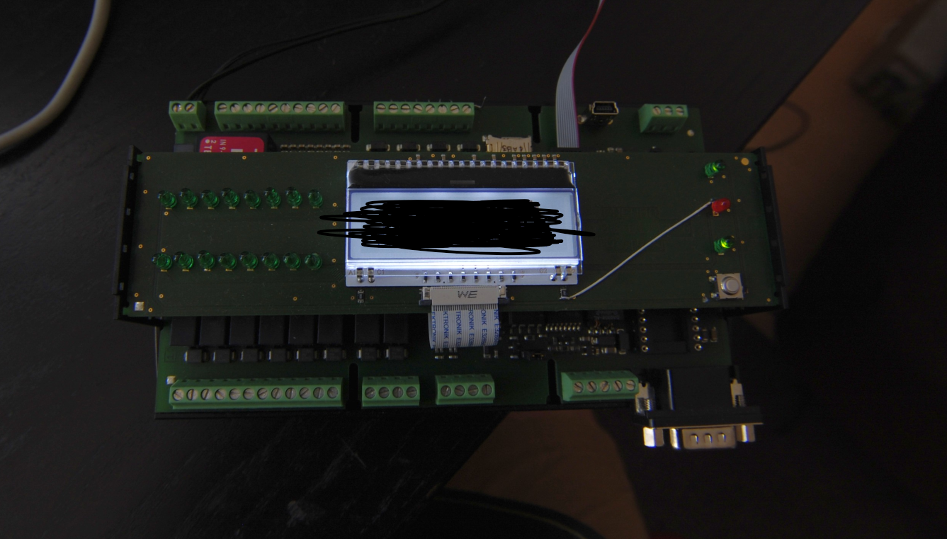

Ich habe damals (vor 12 Jahren) ein IO Board für eine industrielle
Steuerung entwickelt. Es war für den Einsatz in Druckluftsteuerungen
angedacht. Bzw. 1 bis 8 Kompressoren anzusteuern.
Irgendwie finde ich es schade wenn es so dahin stirbt.  Es ist soviel
Zeit hineingeflossen.
Die Firmware im aktuellen Zustand funktioniert. Die Libs' sicherlich
veraltet und man müsste das RTOS und die STM32 Lib updaten.
Die Komponenten darauf sind zum Teil in neueren Varianten verfügbar.
Müsste man ggf. auch mal schauen.
Es hat auch einen Slot für einen Hilscher Netx chip um es profibus-dp
fähig zu machen.
... was meint ihr? Damals hätte ich alles auf Github geworfen und eine
Wiki Page gemacht. Gibts jetzt moderenene zeitgemäße Herangehensweisen?
VG, Ersan
Digitale Eingänge (galvanisch getrennt)
Relaisausgänge
4-20mA Eingänge (optokoppler getrennt)
Transistor Ausgänge
Batterie für RTC
RS232, RS485. USB, SD-KArte
Das Layout ist so gewählt das es in ein Out-of-the Box Gehäuse von OKW
passt.
von Michael B. (laberkopp)
Ersan G. schrieb:
> Damals hätte ich alles auf Github geworfen und eine Wiki Page gemacht
Das kann man auch heute noch machen, aber wundere dich nicht über wenig
Resonanz, sei froh wenn es 1 auf der Welt weiterhilft. Git ist irgendwie
wie Rundablage.
Etwas übersichtlicher ist sicher eine eigene Homepage für das Projekt,
aber die Leute wollen die Einarbeitungszeit klein halten. Um so mehr
right-out-of-the-box entsprechend der Beschreibung funktioniert, um so
besser. Und Anpassungen, gerade noch NOTWENDIGE Anpassungen, sollten
ohne Einrichten einer Entwicklungsumgebung möglich sein, z.B. in dem
deine Homepage auch den Compiler hostet, Source dort online edieren,
Knopf drücken, Firmware abholen (oder Fehlermeldung lesen).

von Christoph Z. (christophz)
Ist sicher mal gut. Kommt darauf an, ob für dich persönlich Github
(gehört Mirosoft) OK ist, oder ob du das lieber bei jemand anderem
lagern möchtest.
Schön, das du den Schritt machen möchtest, das Projekt als Open Source
zu veröffentlichen. Du sagst ja selber, das vielleicht anpassungen nötig
sind, um es wieder zu produzieren aber auch so wie es jetzt ist kann es
für ein paar Menschen hilfreich sein, wenn sie dein Schema studieren
können oder einen Teil der Firmware ins eigene Projekt übernehmen
können.
Was du noch machen solltest, ist dir eine für dich passende Lizenz
auszuwählen (jeweils für Hardware, Software und Dokumentation), dass es
für alle Beteiligten klar ist, was man machen darf und was nicht.
Hier ist die CERN OHL beschrieben hat unten aber auch Links zu
alternativen:
https://ohwr.org/cernohl
von Oliver S. (oliverso)
Das gilt auch für die Bierdeckelsammlung von Uropa.
Ohne deine Leistung schmälern zu wollen, ist das, was du da entwickelt
hast, doch so speziell. Ein spezielles IO-Board für eine vermutlich
abgekündigte Industriesteuerung, das braucht auf der Welt vielleicht
alle paar Jahr mal einer als Ideensammlung, und der kommt dann noch
nicht mal auf die Idee, da überhaupt nach open source zu suchen.
Ich würde das alles, so, wie es ist, mit passenden Lizenzen auf github
laden, eine ausreichende Anleitung dazu schreiben, und es dann dem Rest
der Welt überlassen, was der damit anfängt.
Sollte es abter tatsächlich dafür auch heute noch Anwendungen geben,
wäre es eine Alternative, das Design an jemanden zu verkaufen, der das
dann kommerziell anbietet.
Oliver
