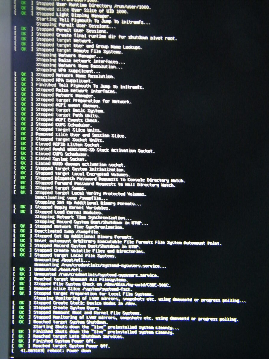

Hallo, ich brauche Hilfe bei einer Linux-Mint Installation.
Nachdem mein Notebook schon seit langer Zeit mit Linux-Mint läuft, habe
ich heute auch meinen Desktop-PC mit der neuen Version von Mint
bespielt. Dazu auch eine neue SSD eingebaut. Installation ohne Probleme
und schon die meisten meiner Anwendungsprogramme eingerichtet. Nun
wollte ich Feierabend machen und habe, wie vom Notebook gewohnt,
"Herunterfahren" gewählt. Der Monitor wird zwar schwarz, jedoch bleibt
der Einschaltknopf am PC beleuchtet und auch der CPU-Lüfter läuft
weiter. Nach längerer Wartezeit habe ich dann durch langes drücken des
Einschalttasters den PC abgeschaltet. Beim zweiten Versuch habe ich
statt "Herunterfahren" "Bereitschaft" gewählt. Der PC verhält sich
gleich, Power-LED an, Lüfter an. Langer Tastendruck auf den Einschalter
schaltet den PC aus, aber beim Wiedereinschalten bleibt der PC im
Ruhezustand, d.h., der Bildschirm bekommt kein Signal (LED blinkt). Erst
nachdem der PC kurzzeitig vom Stromnetz getrennt wurde, konnte wieder
normal eingeschaltet werden.
Es gibt viele Hinweise zu diesem Problem im Netz, die UEFI Einstellungen
kann ich über das BIOS-Setup nicht ändern, aber ich habe mal den
Hinweis, den Splash aus Grub zu entfernen durchgeführt:
sudo nano /etc/default/grub
GRUB_CMDLINE_LINUX_DEFAULT="quiet splash" zu =""
Dies war zwar nicht die Lösung, aber es wird jetzt beim Abschalten diese
eine Zeile auf dem Monitor ausgegeben:
[FAILURE] Failed to start casper-md5check verify live ISO checksums.
Daraufhin habe ich mit
sudo systemctl disable casper-md5check.service
die Prüfung abgeschaltet, aber nach einem "shutdown -h now" schaltet der
PC weiterhin nicht ab, auf dem Monitor steht jetzt nur die Zeile
"reboot: Power down"
Es widerstrebt mir zwar, aber ist es ok, den Rechner hart über die
Steckdosenleiste auszuschalten, wenn Linux es nicht schafft ihn
herunterzufahren?

Bei solchen Problem ist meistens der Computer scheiße weil die Firmware
von der Kiste rottig ist.
Hier finden sich mögliche Workarounds für deine rottige HW:
https://www.google.com/search?q=linux+shutdown+does+not+power+off

Denke mal, dass ist ein Fehler in der ACPI-Implementation auf dem
Desktopgerät.
Manchmal hilft hier die Kernel-Boot-Option noacpi mitzugeben.
Der Workaround von Linux war meines Wissens vom UEFI einen Treiber auf
der EFI-Partition als SW-Bugfix der Firmware auf dem Board reinziehen zu
lassen, der danach eine generische API für die acpi-Grundfunktionen
bietet und das zu nutzen.

Dieter, wo kann ich die Boot-Option "noacpi" einstellen? Geht das ohne
Neukompilierung des Kernels?
Hier für Mint:
https://linuxmint-installation-guide.readthedocs.io/en/latest/boot_options.html
Da dort keine Übersicht über diese Optionen gibt, siehe dort:
https://pendrivelinux.com/ubuntu-cheat-codes/
https://manual.siduction.org/cheatcodes_en.html
> Geht das ohne Neukompilierung des Kernels?
Ja, das ist nicht notwendig. Die Option kann zuletzt einfach in der
menu.cfg ergänzt werden. Das wird aber erst gemacht, wenn es erfolgreich
war.
Aber ich kann auch vollkommen daneben liegen, weil Mint vielleicht per
default alles überschreibt, weil im PowerManagement so eingestellt oder
wenn kein Treiber gefunden wurde.
Übrigens, wenn das Linux heruntergefahren ist und genau das was Du
gepostet hast angezeigt wird, kann man den Rechner mit dem Schalter
ausschalten oder Stecker ziehen.

Hallo Dieter, vielen Dank für Deine Hinweise!
Hier noch als Anhang ein Foto der Meldungen beim Herunterfahren
(bisheriger Zustand), leider etwas verwackelt, sorry!

von Ob S. (Firma: 1984now) (observer)
> Desktopgerät.
Richtig. Das ist oft mehr oder weniger grausig, was dort geliefert wird.
Das sollte das letzte Mittel sein, weil das am Problem des nicht
möglichen PowerOff oft nichts ändert.
Sinnvoller ist es, zunächst das BIOS/UEFI des Geräts upzudaten. Es ist
garnicht so selten, dass auch an der ACPI-Implementierung nachgebessert
wird.
Wenn das nicht hilft, kann man noch nach Quirks zum konkreten Gerät
googeln. Manchmal findet man etwas, was wegen der relativen Seltenheit
des konkreten Geräts keine Aufnahme in die üblichen Distros gefunden
hat.
Das passiert inbesondere dann, wenn die Behandlung des Quirks die
Funktionalität bei anderen, deutlich verbreiteteren Geräten
beeinträchtigt und es keine Möglichkeit zur zuverlässigen Detektion des
konkreten Geräts gibt.
Hier kannst Du ohne Probleme ausschalten, Stecker rausziehen oder was
auch immer.
von Bauform B. (bauformb)
Wenn das Abschalten mit dem Power-Taster nicht so lange dauern würde,
wäre das der ideale Kompromiss. Schaut euch die Meldungen an, sauberer
runterfahren geht nicht (mit Mint) und zum Schluss wird der Strom
abgeschaltet. Ob das vom Kernel oder vom Board per Taster veranlasst
wird, darf für die SSD wirklich keinen Unterschied machen.
Im Gegenteil ;) Würde Abschalten per Mausklick funktionieren, wäre der
Ablauf genau der gleiche. Nur wäre der Strom sofort nach der letzten
Meldung weg. Per Hand abgeschaltet hat die SSD viel mehr Zeit, noch
ihren Cache ins Flash zu schreiben ;)

von Tom K. (nextcc)
Das ist aber unübersichtlich!
Ich hätte da eine wesentlich aufschlussreichere Meldung... von vor
30Jahren, als andere das gleiche Problem hatten. :-)

von Esmu P. (Firma: privat) (max707)
Man braucht das nicht abfotographieren, linux protokolliert das selber,
kann man ausdrucken... da ist dann alles drin...
