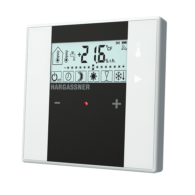

Hallo, ich habe folgendes Problem. Im Obergeschoß kommt ein neues Raumthermostat für die Heizung. Der Hersteller schreibt 2x2x0,5 geschirmt, paarverdrillt als Kabel vor. Es handelt sich um ein CAN Bus System. Die Klemmen an der Heizung für das Raumthermostat lauten SH - L H + Ich habe keine Chance mehr die aktuell vorhandene Leitung auf ein Bus Kabel auszutauschen. Ich habe aber folgende Leitung zur Verfügung. Normales ungeschirmtes flexibles 3x 0,75mm2 und dazu noch einen 1,5mm2 YE Aderleitung als Vorspann; Ich hab also grundsätzlich 4 Adern zur Verfügung. ( Schirm kann ich keinen Anschließen - merkt das die Steuerung ? ) Es soll im Obergeschoß nur so ein kleines manuelles schwarz weiß Raumfühler Display betrieben werden. Hat jemand Erfahrung wie sensibel solch ein CAN Bus System ist ? Kann ich diesen CAN Bus mit zwei dieser 3x 0,75er Adern betreiben und das Plus und Minus dann mit dem weiteren 0,75er und dem 1,5er ? Denkt Ihr funktioniert das Störungsfrei ? Schirm hab ich halt gar keinen und die paare sind auch nicht verdrillt. Leitungslänge vom Heizungskessel zum Thermostat vielleicht 10 maximal 15 Meter. Ist ein normales flexibles 3x 0,75er Kabel überhaupt CAN Bus geeignet. ( Wiederstand usw. ?? ) Vielen Dank für Eure Einschätzungen.

Nein, da der CAN-Bus "Wiederstand" nicht angepasst ist.

Ernst schrieb: > Mit Nein meinst du, es wird nicht funktionieren ? Es wird mindestens nicht zuverlässig funktionieren, wahrscheinlich aber gar nicht.
Re: Raumthermostat für Pelletheizung mit normalem 3x 0,75er anschließen, keine BUS Leitung vorhanden
Einfach ausprobieren! Wenn du das Thermostat eh schon da hast, schließe es einfach an und lass dich überraschen. Wenn es nicht funktioniert, geht die Welt auch nicht unter. Dann kannst du weiter überlegen, was du machen wirst. Es kann natürlich sein, dass dein restliches CAN-Netzwerk gestört wird. Dann könntest du versuchen, die Datenübertragungsrate kleiner zu stellen (falls die Heitzungsregelung diese Einstellmöglichkeit bietet) oder du musst das Thermostat wieder entfernen und nach einer Möglichkeit suchen, das Kabel auszutauschen. LG

hat vielleicht noch jemand eine Meinung dazu ? es hat sich ein bisschen etwas geändert, ich habe jetzt für den CAN Bus ein normales 4 x 0,75 Kabel zur Verfügung, kann also die Heizung und das Raumthermostat damit verbinden, kann Can Bus grundsätzlich mit einem 4x 0,75 Kabel funktionieren ?

Ernst schrieb: > kann Can Bus grundsätzlich mit einem 4x 0,75 Kabel funktionieren ? Ja, es sollte nur nicht mehrere cm lang sein. Die Dosis macht das Gift. BTW: Du plenkst.

Thomas R. schrieb: > Aus meinen bescheidenen Erfahrungen mit Bussystemen kann ich nur sagen: > probieren! > > Zur Not auch erst einmal versuchsweise mit einer entsprechenden Länge > der gewünschten Leitung "auf der Werkbank". > > Die allermeisten Systeme sind adaptiv und senken die Baudrate > selbstständig ab wenn es zu Kommunikationsproblemen kommt. Ich habe > schon volle 16Mbit DSL über eine einfache Telefonstrippe bekommen ;-)) Danke, aber der Kabelwiederstand oder so ist jetzt nicht so unterschiedlich zwischen einem normalen 4 x 0,75 und diesen speziellen grünen Buskabeln ?! Ich werde es dann einfach ausprobieren wenn es so weit ist.

Ernst schrieb: > Danke, aber der Kabelwiederstand oder so ist jetzt nicht so > unterschiedlich zwischen einem normalen 4 x 0,75 und diesen speziellen > grünen Buskabeln ?! Es geht dabei nicht um den ohmschen Widerstand, sondern um den Wellenwiderstand. Und die Verdrillung der Datenleitung ist wichtig für den Störabstand.
