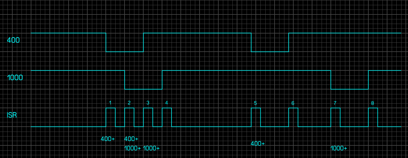

ich möchte die Impulse zweier Stromzähler über zwei Pins am gleichen
Port auswerten:

Die beiden Zähler werden alle 20sec ausgewertet und auf 0 gesetzt.
Leider sind sie nicht voneinander unabhängig. Der zweite Zähler zeigt
die Hälfte der Impulse des ersten an obwohl er im Leerlauf ist.
Warum?
Danke für Unterstützung.
von Karl K. (leluno)
ich glaube das Problem gefunden zu haben:
der pullup geht auf plus. ausgelöst wird die isr bei fallender Flanke.
Deswegen  muss PINC==0 ausgewertet werden.
Rainer W. schrieb:
> Eigentlich sollten die Pulse doch ein Anfang und ein Ende haben, so dass
> es egal sein sollte, welche Flanken du zählst.
flanke Pin2 runter => isr wird ausgelöst:
Pin2 ==0, Pin3 ==1(pullup)
flanke Pin2 wieder rauf => isr wird ausgelöst:
Pin2 ==1, Pin3 ==1
geht ein pin auf 0 wird der andere doppelt gezählt weil er bei fallender
und steigender Flanke jeweils ==1 ist.
So funktioniert es korrekt:
ISR(elt_vect)
u8 storagePINC=PINC;
if(!(storagePINC&(1<<elt_pin400)))
  elt_zl_imp400++;
if(!(storagePINC&(1<<elt_pin1000)))
  elt_zl_imp1000++;

von S. L. (sldt)
Es fehlt ein Sperrmechanismus, der sicherstellt, dass vor einem erneuten
Weiterzählen der betreffende Pin auf 1 gegangen ist.
Nachtrag:
  Diagramm

von Veit D. (devil-elec)
Ob S. schrieb:
> Du kannst einfach nicht "in Hardware" denken. Sehr schlecht für
> µC-Programmierer...
Mir scheint du hast die Aufgabe überhaupt nicht verstanden. Hast du dich
überhaupt schon mit dem zeitlichen Verlauf des Signals befasst um das es
hier geht? Es geht hier jedenfalls nicht um die Erfassung von
Nadelimpulsen.
von Monk (roehrmond)
Ob S. schrieb:
> Kapierst du jetzt das Problem?
Ich verstehe, was du meinst. Hier können wir allerdings davon ausgehen,
dass die Impulse bereits entprellt sind und lange genug anhalten, um per
Software innerhalb der ISR vom I/O Pin abgefragt zu werden.
