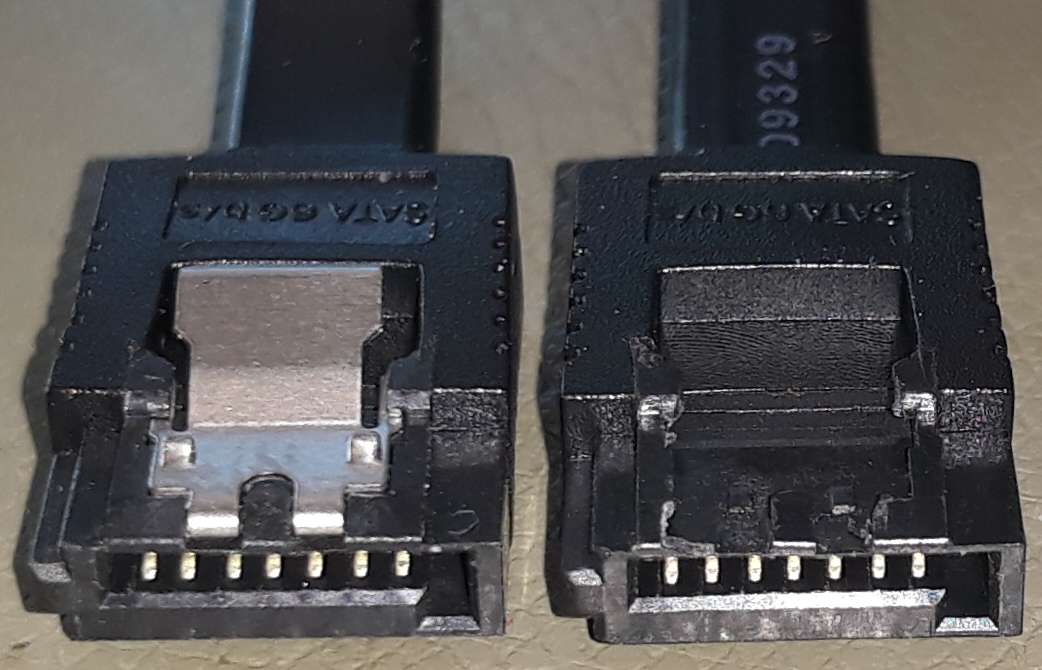

Kabel ohne diese Scheiß Clips die ein Idiot erfunden hat um die
Anschlüsse an den Festplatten optisch zu ruinieren sind schwer zu
bekommen. Habe gestern bei Reichelt gesucht. Habe mich an den Fotos
orientiert und wollte dann die und genau die bestellen. Sobald ich aber
eine andere Länge angeklickt habe ,zb.70cm kam ein anderes Bild mit
Clips. Da macht das einkaufen Spaß, und deren Webseite funktioniert auch
nicht sauber. Beim zurückgehen kommt ständig eine Fehlerseite.

von Franko S. (frank_s866)
Bisher hatte ich nur Probleme durch Kabelbruch und nicht Kontaktprobleme
mit dem Stecker, auch wenn sich der Stecker abgenudelt und wackelig
anfühlt. Die billigen Stecker mit vergossenem Weichplastik kann man mit
einer Zange ein bischen zusammendrücken, dann sitzen die wieder fest.
Die dünnen Litzen die in den 90 Cent Kabeln drinn sind brechen schon
nach ein paar mal verbiegen oder sind schon kaputt, weil sie
"zusammengefaltet" mitgeliefert wurden ("Knallfrösche").
OK, wenn da spezielle Ausführungen nötig sind wie
70cm und abgewinkelt, solche Kabel bleiben natürlich auch hier.
Das war im Eingangspost nicht so ganz deutlich :-]
Die Clips kann man aber auch abbrechen. Das tut dem Stecker soweit nix.

Ps: Ja, die Clips lassen sich mit etwas Taktik so entfernen, dass der
Stecker optisch heile bleibt. Nur rausreißen schaut nicht so toll aus.
Schöne Zeit noch und danke !
von Harald K. (kirnbichler)
Daß die Clips einen Sinn haben, scheint sich Dir noch nicht so recht
erschlossen zu haben.
von Herbert Z. (herbertz)
Bei mir haben sie definitiv keinen Sinn. Ich fahre meinen Rechner nicht
mit der Sackkarre über Kopfsteinpflaster. Ich sehe nur die beschädigten
Festplatten Anschlüsse wenn ich gezielt schaue. Bin seinerzeit richtig
erschrocken wie die unter der Lupe ausgesehen haben. Deswegen kaufe ich
keine gebrauchten Festplatten, weil man nicht weiß was man da bekommt.
Aber man kann ja fragen was für Kabel dran waren. Wem das eh egal ist
kann Kabel mit diesen scharfkantigen Blechen verwenden.
Rene K. schrieb:
> WAS soll denn da eigentlich genau kaputt gehen? Ich nutze ausschließlich
> die Kabel mit dem Metalclip und hatte bis dato noch nicht einen defekten
> Sata Anschluss zu verzeichnen.
Es gibt verschieden Clips, eventuell habe ich den dümmsten erwischt.
Auch von einmal stecken kommen die Schäden am Kunstsoff Gehäuse der
Schnittstellen nicht. Federblech und Kunststoff...das gewinnt nicht der
Kunststoff. Das Blech ist gestanzt, nicht entgratet. Ist normal, dass
der Material abschabt.

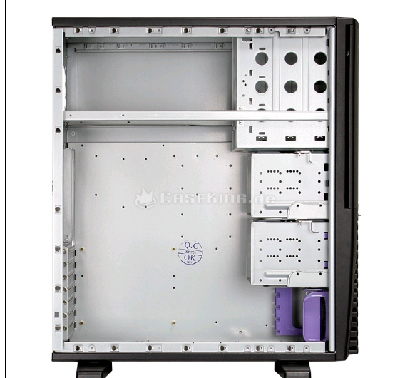

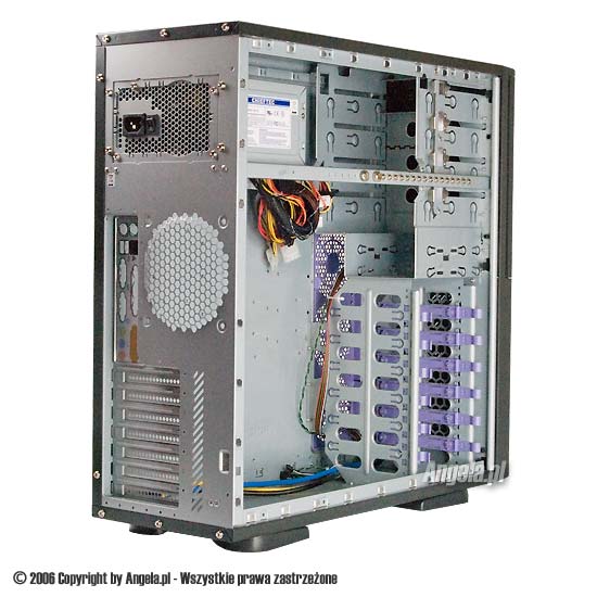

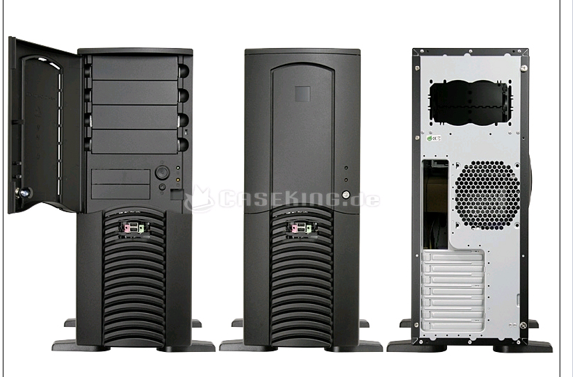

Rene K. schrieb:
> Meinst du etwa ein CS601/901?! o.O So ein Teil gehört doch eher ins
> Museum als unter den Schreibtisch. :-D
Nein das da... Habe zwei von diesen Dingern die ich bis zur Urne
behalte.
Jedes wiegt gut 15 Kilo ohne Netzteil... nackert.
von Rene K. (xdraconix)
Jaja, das ist das CS601. Ach Gott, das hatte ich als umme 2000er Rum
immer mit auf LAN Partys geschliffen... Mit Röhrenmonitor. 😅 Das waren
Zeiten. Aber okay, das Gehäuse war gut - aber wahrlich aktuell aus der
Zeit gefallen.
Bei mir und auf dem Karton hat das eine andere Bezeichnung deswegen
sagte mir CS 601 nix. Bei mir läuft das unter Chieftec Dragon. Beide
Gehäuse sind Extraklasse. So ein Alu Dingens mit 4,5Kilo kommt mir nicht
ins Haus...;-)
Habe das "Dragon" glaube ich 2008 erst neu gekauft und das andere
...etwas modernere um 2015...auch neu.
