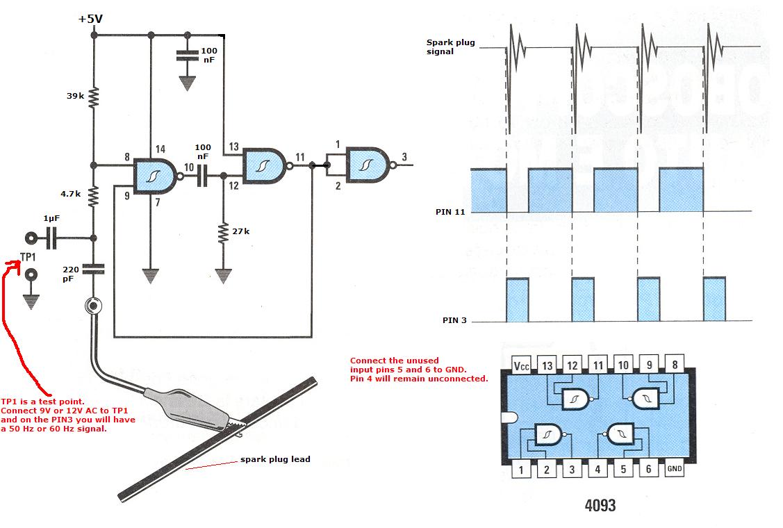

Hi Leute,
sorry für die wahrscheinlich hundertste Frage zum kapazitiven Abgriff
des Zünd-Impulses vom Zündkabel...
Ich habe die angehängte Schaltung jetzt mal aufgebaut.
Und bevor ich das neue Motorrad auseinanderbaue, um an das Zündkabel zu
kommen, wollte ich die Geschichte erstmal auf dem Tisch testen.
Wenn ich das 5V Signal eines NE555 an Pin 8 einspeise, dann funktioniert
die Schaltung wie gewollt.
Wenn ich jedoch eine Leitung um ein 230V Kabel wickle und als
"Zündsignal" einspeise, dann passiert nix.
Lt. Oszi hab ich mit der "Antenne" ein 50Hz Signal mit +-5V, wenn ich es
anfasse sogar +-20V.
Der Pegel an Pin 8 bleibt aber stur auf +5V.
Ich hätte jetzt erwartet, dass ich die 50Hz zumindest auf dem Pin 8
sehe, auch wenn die Schaltschwelle ggf. nicht errreicht wird...

Dodger T. schrieb:
> Ich hätte jetzt erwartet, dass ich die 50Hz zumindest auf dem Pin 8 sehe
Rechne mal den "Ersatzwiderstand" des 220pF Kondensators für 50 Hz aus.
Und dann rechne den "Ersatzwiderstand" deines "Koppelkondensators" dazu.
Und  dann setze die Reihenschaltung dieser beiden ins Verhältnis zu dem
39k Pullup. Und dann setze da mal die 230V als Quellspannung ein.
Und jetzt rechne das Ganze mit einer Frequenz von 100kHz (das sind die
Oberwellen des Zündfunkens und mit 5kV aus.
Welche Tendenz erkennst du?
Dein Oszi hat einen Eingangswiderstand von 10 MOhm, deine Schaltung
einen im Bereich um 40 kOhm, das ist gut 1000x niederohmiger. Also
bricht diese hochohmig eingekoppelte Spannung, die ja ursprünglich 230V
(also 320V Spitze) ist, schon mit dem 10M Innenwiderstand auf 5V Spitze
zusammen, womit der "Innenwiderstand" der Ersatzspanunngsquelle also
10MOhm*320V/5V = 600 Mohm ist. Und wenn du daran nun den 40kOhm
Widerstand anschließt, dann bleiben von den 320V Spitze noch
320V*40kOhm/600MOhm = 0,02V übrig.
Die ganzen Zahlen sind nicht bis auf dei dritte Nachkommestelle
belastbar, si können auch eine Zehnerpotzen hin- oder hergehen, aber die
Tendenz ist klar erkennbar.
Du brauchst auf jeden Fall eine "Quelle", die einen hochfrequenten
Funken erzeugt. Bau einfach mal mit einem großen, langsamen Relais einen
Wagnerschen Hammer auf oder besorg dir so eine alte Haustürglocke.

Das 5 und 6 des IC mit GND verbunden werden sollen, ist Mumpitz - was
soll das bringen?
von Lothar J. (black-bird)
> soll das bringen?
Die sollten besser mit +5V verbunden sein, der Ausgang 4 bleibt offen.
Damit die Eingänge nix einfangen und das Gatter wild schaltet.
Blackbird
von Enrico E. (pussy_brauser)
> soll das bringen?
Damit beugst du einem Latchup vor! Selbst schon oft erlebt.
Auch wenn ein Schmitt-Trigger für langsam schwellende Spannungen gemacht
ist, verträgt er trotzdem keine offenen Eingänge!
Also kein Mumpitz (Murks, Kokolores, Kappes... ;)

Du meinst um beide Adern? Dann löschen sich Hin- Und Rücksignal
gegeneinander auf. Trenn Dein 230V-Kabel mal auf und miss dann
an nur einer Ader.
In diesem Fall ist es aber einfacher die beiden Eingangspins mit GND zu
verbinden. Dann braucht man einfach nur kurz mit dem Lötkolben bequem
über die drei, direkt nebeneinander liegenden, Pins 5+6+7 zu streicheln.
Den Eingangspins ist es egal, ob sie mit Plus oder GND verbunden werden.

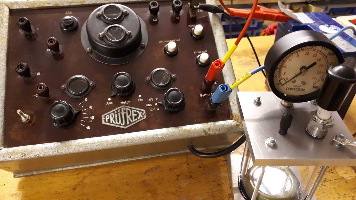

von B. (overdrive)
Wohl dem, der u.a. einen Oldschool "PRÜFREX" hat und Funken einer
Batteriezündung erzeugen kann (im ms-Bereich).
Ist die Zündanlage eine CDI (im µs-Bereich) soll damit getestet werden.
Ist der Elektrodenabstand (EA) der Kerze am Motor gering (< 0,5mm) so es
ist die Zündspannung auch, und triggert evtl. nicht den DZM.
