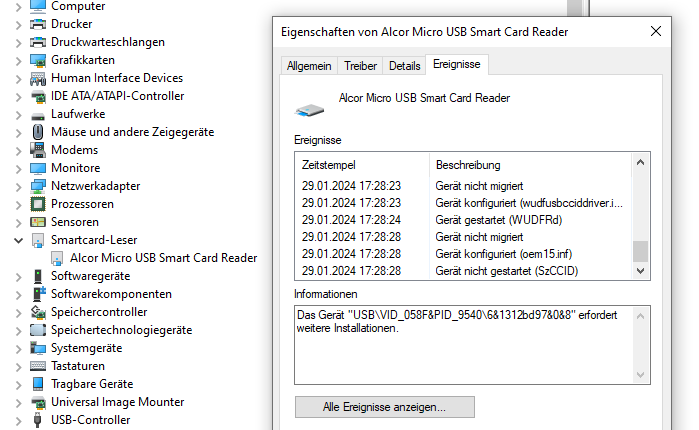

Dieser Laptop hat einen Kartenleser, in den normale Scheckkarten mechanisch passen. Lann mir jemand sagen, welche Katen damit gelesen werden können und wie man den aktiviert ? Das Handbuch nennt da keine Details.
Reinhard M. schrieb: > Lann mir jemand sagen, welche Katen damit gelesen > werden können und wie man den aktiviert ? Üblicherweise Smartcards. Je nach Betriebssystem könntest du mal im Gerätemanager (Windows) oder via etwa ›lsusb‹ (oft sind die intern über USB angeschlossen) oder ›lspci‹ (falls halt nicht) unter Linux die genaue Bezeichnung des Gerätes ermitteln und damit dann genau schauen, was es ist. --- OT: vor das Fragezeichen gehört kein Leerzeichen.
Es kann aber sein, dass der Leser nur angezeigt wird, wenn eine Karte drin steckt. Ist bei mir zumindest beim HP Laptop und Windows so. Steckt eine Karte (mechanisch) drin, meldet sich der Kartenleser im Gerätemanager. Ist das dann auch noch eine Smartcard, erscheint die einzeln als extra Gerät. Du solltest also zumindest den Leser sehen, wenn du eine beliebige Karte reinsteckst.
Ok, der Arcor Treiber ist installiert. Der Gerätemanager zeigt das angehängte Bild. Eine Karte steck drin. Aber was sind jetzt die "weiteren Installationen"?
Neben dem Treiber brauchst du noch eine Software, die die Smartcard dann dem OS bereitstellt. Wir haben auf den Dienst-PCs aktuell cryptovision SCinterface: https://www.cryptovision.com/de/produkte/credential-management/sc-interface/
Unter dem Link finde ich zwar jede Menge Informationen, aber keine Info, ob diese Software irgendwo geladen/gekauft werden kann.
Reinhard M. schrieb: > Lann mir jemand sagen, welche Katen damit gelesen werden können und wie > man den aktiviert ? Wahrscheinlich stellt der eine PC/SC-Schnittstelle bereit, dann sollte das hier funktionieren: http://www.chipcardmaster.de/ Was nicht funktionieren wird, sind Speicherkarten (Telefonkarten, alte Versichertenkarten o.dgl.), weil die kein Bestandteil von PC/SC sind. Falls Deine Bank HBCI/FinTS mit Chipkarte anbietet, wäre das eine Nutzungsmöglichkeit.
