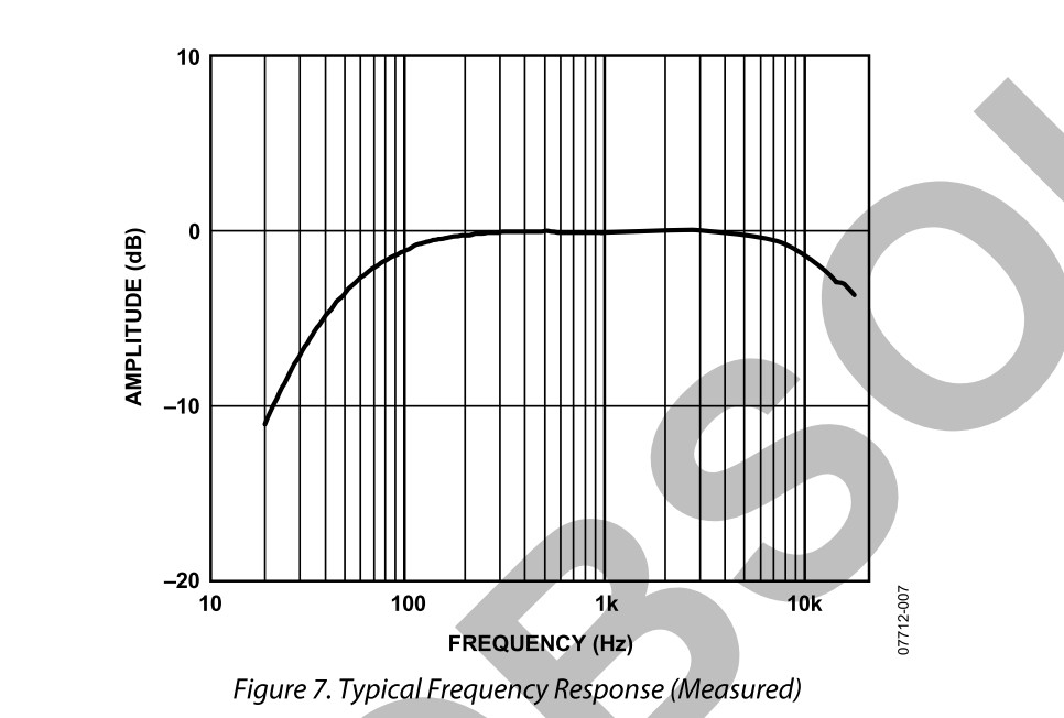

von Sebastian W. (wangnick)
Jürgen schrieb:
> Die üblichen kleinen Mikrophon-Shields sind zu ungenau und nicht
> kalibriert.
Was stört dich am üblichen INMP401? Die Frequenzantwort ist im
Datenblatt spezifiziert, also hindert dich doch niemand an der Lösung
deines Problems?

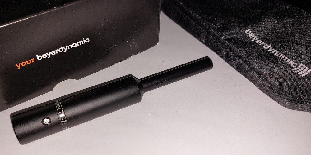

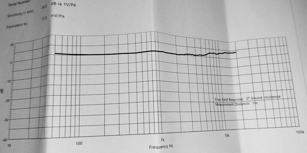

von J. S. (engineer) Benutzerseite
Michael B. schrieb:
> Welches denn ?
Also eigentlich soll das ECM8000 mit Meßprotokoll sein. Ich habe ein
sehr altes hier rumliegen, wo es da noch nicht gab. In den Foren, in
denen REW besprochen wird, kommt das immer wieder hoch. Gerade lese ich
allerdings nichts von einem beigelegten Protokoll - dafür hat sich der
Preis um 50% erhöht. :-)
Zu dem "T-Knochen", das wiederum angeblich ein Proto hat, kann ich wenig
sagen, außer meiner Verwunderung darüber Ausdruck zu geben, dass es sich
genau so nennt, wie das Beyerdynamic, das ein Vielfaches kostet.
Ich habe dazu auch in anderen Beitragssträngen sowie in besagten Foren
Stellung genommen: Wer etwas messen will, um seine Schaltungen oder
Räume zu optimieren, der braucht Messtechnik, die 10-mal genauer ist,
als die Schaltung zu sein beabsichtigt, die entwickelt werden soll.
Daher muss da eben Geld investiert werden. Und bei Mikrofonen unter
100,- gibt es nur Schätztechnik.
Wenn man mich also fragt, wird es keine andere Empfehlung geben. Das MM1
von Beyerdynamic z.B. ist so glatt im Frequenzgang, dass man es bis 4kHz
ohne Korrektur verwenden kann.
Vielleicht daß es abgekündigt ist? Oder der begrenzte Frequenzgang?
Unter 100 Hz scheint sich da nicht mehr viel zu tun.
Bernd schrieb:
> Warum sollten MEMS-Mikrofone da Vorteile haben?
Sie haben hier bezogen auf die Fragestellung den Vorteil eines sehr
gleichmäßigen Frequenzgangs, weil die Membran solcher MEMS sehr klein
ist und damit ein gutes Kugelverhalten erzeugt. Dass der Frequenzgang
dieses Beispiels begrenzt ist, liegt an der dahinter liegenden
Analogschaltung. Das Mikro ist ganz offensichtlich für a) Sprache und b)
Nähe gebaut. Das bedeutet dass man den Nahbesprecheffekt im Bass
kompensieren kann, nicht benötigte Frequenzen (Gesang geht bis 80Hz)
ausblendet und zudem noch der Höhenpräsenz entgegenwirkt.
Das muss aber nicht so sein. Man kann das MEMS mit anderer
Analogbeschaltung durchaus musiktauglicher machen. Z.B. kann man auch
ein digitales nehmen und selber auswerten. Ob es damit
messgerätetauglicher wird, muss hinterfragt werden. Die MEMS haben sehr
geringe Störabstände im Bereich 60dB und einen hohen
Equivalenzrauschpegel von 30dBspl, bei geringem Maxpegel von oft weniger
als 100db für 0.5 ... 1% Verzerrung, die bei Studiomikrofonen als Grenze
angesehen werden. Diese haben typisch 80dB Rauchabstand, vertragen aber
120dB und mehr Maxpegel.
