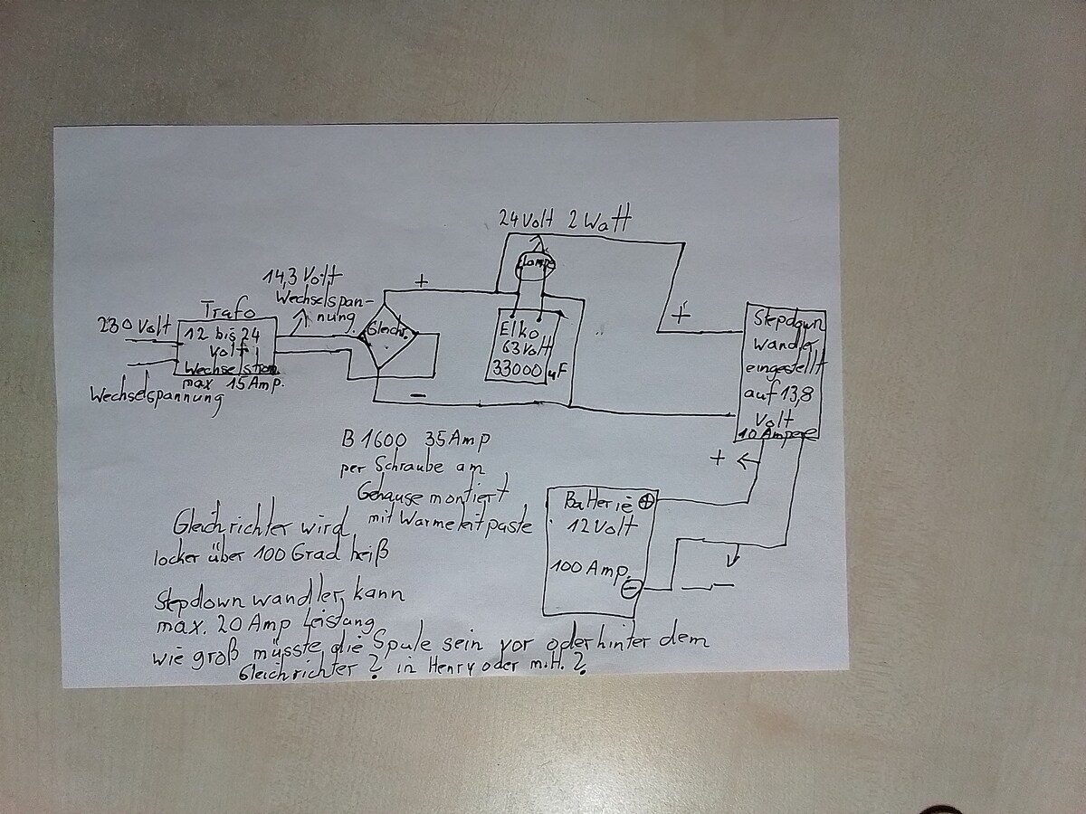

Hallo,ich habe ein Problem mit dem gleichrichter der wird zwischen 120
und 140 Grad heiss trotz Befestigung am Gehäuse mit Wärmeleitpaste zur
Reduzierung der Wärme,als Anhang eine kleine Skizze,das Metall Gehäuse
ist ca 25cm lang,25cm hoch,25cm breit,könnte es eventuell am
stromflusswinkel liegen

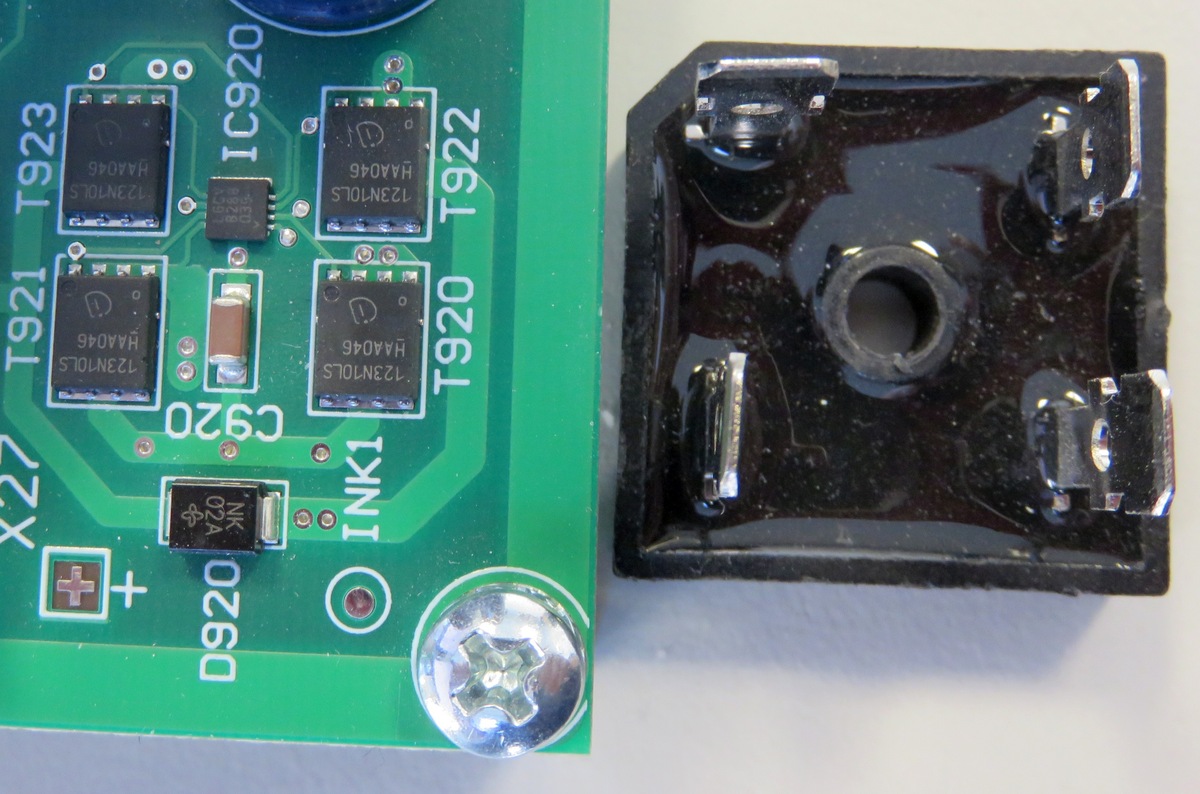

von Peter D. (peda)
Für hohe Ströme nimmt man aktive Gleichrichter mit MOSFETs. Damit kann
man Flußspannungen <100mV erreichen und muß nicht so heizen. Als
Ansteuer-IC z.B. TEA1795T. Der Trafo muß dann mit Mittelanzapfung
ausgeführt sein.

von Pete K. (pete77)
Was sind das für Angaben in Deinem Schaltplan?
- 14,3V Wechselspannung nach Trafo, aber 24V nach Gleichrichtung?
- Was ist das für eine "Lampe"? LED? Glühlampe? Halogen?
- Was sagen die Spannungen am Step-Down? Was ist das für einer?
- Wie sieht das Layout aus? Kabel dick genug?
Ich habe den LT4320 im Tausch gegen einen 25A Gleichrichter im Einsatz.
Super Sache, die Schaltung braucht weniger Platz und wird nicht mal
handwarm.

von Hilmar W. (hilliwum)
Der Kabelquerschnitt beträgt 2,5mm2,derstepdownwandler kann max 20ampere
ab,sieht so aus wie die Dinger aus ebay oder Amazon,14,3 volt
Wechselspannung vom Trafo,die 24volt 2watt Glühlampe ist nur für die
Entladung vom kondensator,nach der gleichrichtung mit kondensator
beträgt die Spannung 20,16 volt gleichspannung,der stepdown ist auf 14,4
volt justiert und begrenzt eingestellt auf 10 ampere,bei 8 ampere
Belastung,kühlt er sich fühlbar ab,der brückengleichrichter.der stepdown
wird max 40 Grad warm.brückengleichrichterbezeichnung kbpc 5010
vergleichbar.nach dem stepdownwandler ist der kabeldurchschnitt
1,5mm2,die Länge 1,50meter mit ladezangen für Kfz Batterien,was auch
Akkumulatoren sind.
von Harald W. (wilhelms)
> handwarm.
Gibt es bei einem solchen Konzept (ausser einem höheren Preis)
eigentlich auch Nachteile?

von Bauform B. (bauformb)
- es gibt viel mehr Lötstellen
- der LT4320 verträgt max. 72V
- die min. Ausgangsspannung ist ca. 10V wegen der min. Gatespannung
- Logik Level FETs sind ausdrücklich nicht erlaubt
- die FETs sollen kapazitätsarm sein, das (und die Platine) begrenzen am
Ende den maximal möglichen Strom
- Man braucht eine Platine, bei der klassischen Brücke können Trafo,
Gleichrichter und Elkos frei verdrahtet werden

Ich finde aber man kann hier zwei Dinge sehr schön sehen:
1. Hätte man gleich ein 12V Schaltnetzteil mit justierbarer
Ausgangsspannung genommen, könnte man sich das ganze Gelumpe aus Trafo,
Gleichrichter + Boost sparen.
2. Hier erkennt man ganz ausgezeichnet was in Schaltnetzteilen für ein
Aufriss getrieben wird, um deutlich über 80% Effizienz zu kommen.
In diesem Fall verbrutzelt nämlich bereits der Gleichrichter 12,5%.
Also ca. 85% Effizienz für das Trafo Dingens multiliziert mit ca. 85%
für den Boost, machen ca. 72% Gesammtwirkungsgrad.
Ein schnödes Meanwell von der Resterampe hätte da mit ca. 90% aber
deutlich die Nase vorn, ohne die ganzen Kühlprobleme aufzuwerfen.
Tom K. schrieb:
> Harald W. schrieb:
> Warte auf den Thread:
> "...500km von hier ist ein Blitz eingeschlagen und jetzt ist neben
> Fernseher, Router, Kaffeeautomat,... außerdem auch noch mein Ladegerät
> total kapot..." :-)
Abgesehen davon, dass die üblichen ESD-Tests alle ohne Probleme
absolviert wurden, haben die Jungs in der Montage dann mal zufällig die
230Vac auf die 33Vac Klemmen mit dem LT3420 angeklemmt. Da hats die
zuständige Feinsicherung in silbrigen Plasmadampf umgewandelt. Nach dem
Sicherungstausch und dem Umklemmen auf die richtigen Drähte hat dann
alles wie vorgesehen funktioniert.
Insofern vermute ich sehr, dass du lang warten müssen wirst.
von Michael B. (laberkopp)
Hilmar W. schrieb:
> Würde eventuell eine drossel hinter dem gleichrichter und an geschlossen
> vorm elko,die Wärme etwas in den Griff bekommen
Tatsächlich reduziert eine Drossel dort die Spitzenstrombelastung von
Trafo, Gleichrichter und Elko, aber sie muss sehr gross sein (0.1H,
10A).
Hat man früher gemacht, als Gleichrichterrohren nicht viel Strom konnten
und Elkos teuer waren, macht man heute nicht mehr.
> und 140 Grad heiss
Wie wurde dieser Bereich gemessen?
mfg
von Manfred P. (pruckelfred)
Wer liest eigentlich freiwillig solch faul hingerotzte Texte?
von Manfred (manfredg)
hallo,
wie wärs mit einer Induktivität als Energiespeicher, bei großen Strömen
ist die Energie in der Spule   A=L*I*I/2 und gleichzeitig wird der
Stomflusswinkel wesentlich größer das schont den Gleichrichter und
verbessert den Wirkungsgrad.
Gruß,Manfred
