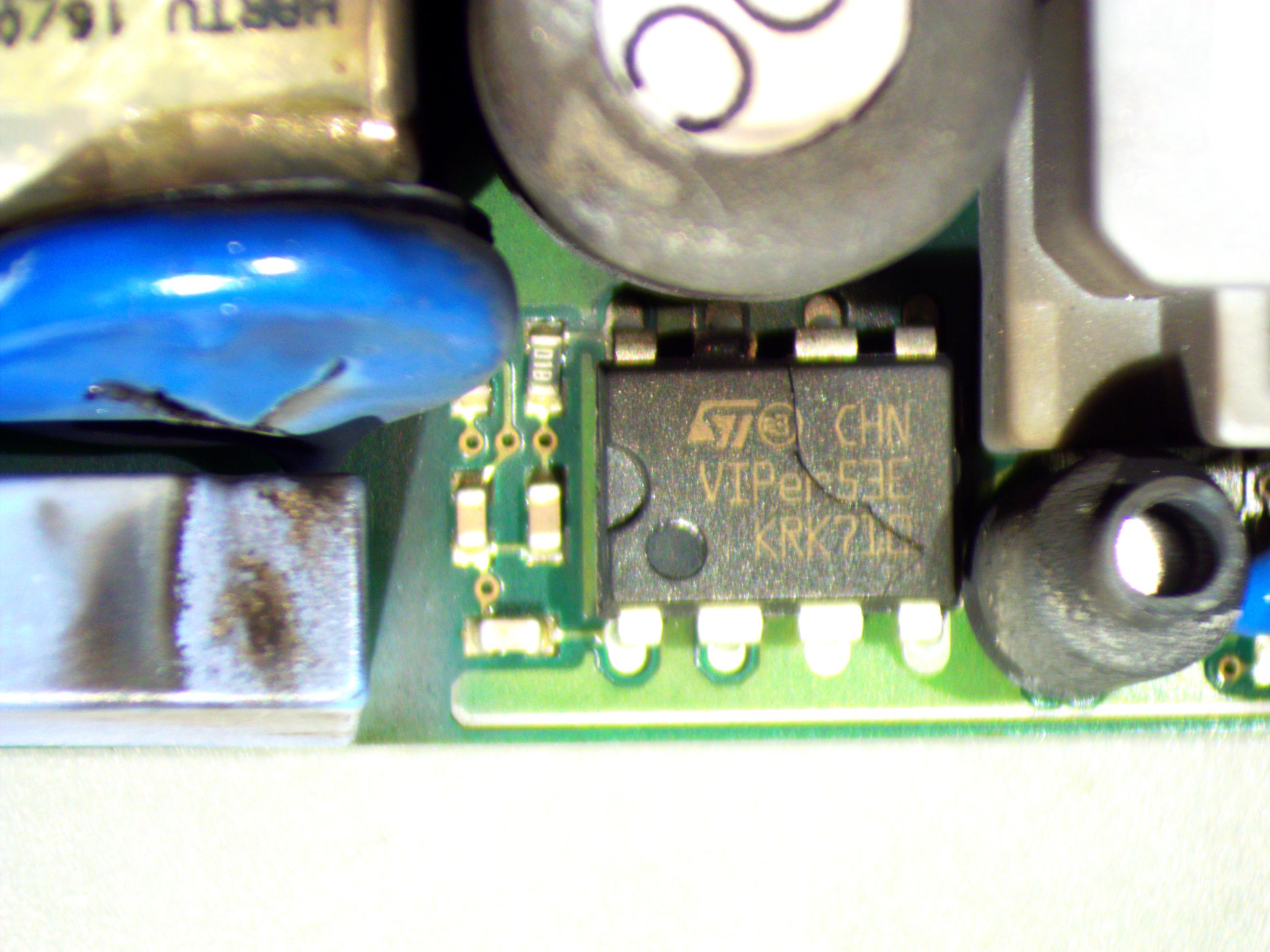

von Lu (oszi45)
Bernd K. schrieb:
> Das erinnert mich an einen Fall
Nullpunkt/Sternpunktverschiebung hat schon viele Schaltnetzteile in
Rauch aufgelöst.  Kam schon öfter vor, dass statt 230V fast 400V
anlagen. https://de.wikipedia.org/wiki/Sternpunktverschiebung
Wäre auch meine Vermutung, Nullleiterabriss am Ortsnetztrafo oder eine
defekte Muffe mit gleichem Ergebnis.
Und nein, 400V halten auch Wasserkocher nicht aus. Die erreichen dann
eine deutlich höhere Leistung als vorgesehen, das Heizelement wird die
Hitze evtl. nicht schnell genug los und dann löst die thermische
Einmal-Sicherung aus (kann auch durch den unerwartet hohen Strom
passieren), danach ist das Ding tot.

von Daniel S. (Firma: Abt-Bessel Realschule) (daniel82buchen)
Genau das war es.
Danke schonmal für die Rückmeldungen.
Versicherungsbetrug kann ich ausschließen. Der Gesamtschaden im Haus
meines Kollegen ist 120.000 Euro. Arztpraxis in der Nachbarschaft
500.000.
Er ist fertig mit den Nerven. Einbrecher haben die Gelegenheit dann auch
gleich noch genutzt. Jetzt geht es halt noch um Kleinigkeiten mit denen
er sich rumärgern muss, Z.b. Das Handy.
Versicherung sagt, das kann nicht sein.
Es war aber danach defekt. Was natürlich sein kann, ist,dass der
Handyladen das Display getauscht hat, es aber was anderes war.. Das
Netzteil funktioniert aber noch.

von Stefan W. (dl6dx)
Bernd K. schrieb:
> Das erinnert mich an einen Fall aus dem Jahr 2017:
(ÜS-Schaden im Essener Norden)
Der Fall war wirklich besonders. Es handelte sich um einen Abriss eines
Außenleiters auf der 110 kV-Ebene, der zu einem derartig "verrückten"
Netzzustand führte, dass auf der Niederspannungsebene mehrere Minuten
lang (geschätzt) über 600V angestanden haben müssen.
Das Foto als Beispiel zeigt ein Schaltnetzteil, das dabei auf der
Primärseite buchstäblich "geplatzt" ist.

von HaJo (hajohausb)
Das IC ist ohriginal so, steht ja auch KRK drauf. Aber die 710 hätte ich
eigentlich auf der Schraube für den Motor vermutet. 😁
