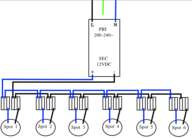

von Christoph (christoph12)
Michael B. schrieb:
> Warum Eurostecker ohne Schalter, das Netzteil hat auch keinen Schalter,
> wie schaltest du ? Lichtauslässe am Lichtschalter haben keine
> Schukodose.
Wir haben an der Stelle eine Steckdosenleiste mit einzelnen Schaltern:
https://www.amazon.de/dp/B076239MY8/
Ich habe den Schaltplan noch einmal so erstellt, wie ich es mir
vorgestellt habe.

von Manfred P. (pruckelfred)
Michael B. schrieb:
> Farbwiedergabeindex  ‎80.00
> ernsthaft, Fehlfarben ?
> Ra unter 95 ist eigentlich unzumutbar.
Höre auf, zu übertreiben. Ich habe NoNames z.B. im Flur und kein Problem
mit der Farbwiedergabe.
Michael B. schrieb:
> Harald K. schrieb:
>> Kein Trafo, einfach ein 12V-Gleichspannungsnetzteil nehmen.
> Herr wirf Hirn, was wohl mit LED-Trafo gemeint sein könnte ? Ein Trafo
> ist auch im Schaltnetzteil drin, wenn es SELV liefern soll, nicht nur
> schwere Eisenklötze.
Ich bitte ihn, Dir ein Stück abzugeben.
Anstatt irgendwelcher LED-Netzteile von A* oder e* mit unklaren Daten
setze ich 12V-Schaltnetzteile ein. Ich habe z.B. welche, wo auf dem
Typschild "Telekom" steht, 12V/2,5A zur Versorgung von Internetroutern.
Da kommt nicht irgendwas raus, ungefilterte HF, sondern saubere 12 Volt.
Genau das wird Harald gemeint haben, ausnahmsweise mal ein sinnvoller
Einwurf.
von Mario P. (mario_71950c)
Christoph schrieb:
> Gibt es bei Kabeln mit dem Querschnitt 0,75mm^2 eigentlich Unterschiede,
> ob es für elektrische Anschlüsse oder für Lautsprecher gedacht ist?
Die Isolierung vom Lautsprecherkabel ist im Normalfall nicht für
Netzspannung geeignet (es wird Ausnahmen geben). Für die 12V-Seite
spielt es keine Rolle.
Das goobay-Netzteil von Reichelt ist schon in Ordnung. Hat auch die
Möbelzulassung für die Montage auf Holzwerkstoffen. Ist aber nicht
dimmbar, falls auch ein solcher Wunsch besteht.
Was den Farbwiedergabeindes betrifft: 80 ist der minimale Wert, um diese
Lampen in der EU für Wohn- und Arbeitsraumbeleuchtung verkaufen zu
dürfen. Für viele Personen und Anwendungen in Fluren oder bei
Arbeitsplätzen ohne besondere Anforderungen an die Farbwiedergabe ist
dieser Wert durchaus brauchbar. Lampen mit geringeren
Farwiedergabeindizes können eine höhere Helligkeit bei vorgegebener
Leistung erreichen. Werte um 120lumen/Watt sind Stand der Technik, es
sind aber auch 180Lumen/Watt und mehr möglich. Bei einem CRI von 95 und
mehr sind 100Lumen/Watt gut, 85Lumen/Watt noch brauchbar; 120Lumen je
Watt haben schon einen deutlich höheren Preis.
Es gibt im Haushalt einige Stellen, wo ich einen hohen
Farbwiedergabeindex bevorzuge: im Bad, am Schminktisch, bei der
Beleuchtung von Gemälden und Grafiken und auch in der Küche (ist hier
etwas problematisch, weil man die Farben der Lebensmittel besser erkennt
- unreifes Obst und altes Fleisch, das im Supermarkt richtig knackig und
frisch aussieht, verdirbt einem unter vernünftigem Licht schon mal den
Appetit.
Was für einen persönlich ausreichend ist, kann man auch ausprobieren.
Einfach beide bestellen und am Einsatzort vergleichen. Was nicht
gefällt, geht zurück.
Sebastian W. schrieb:
> Lautsprecherkabel sind gerne protzig fett aber aus CCA, also aufpassen!
Gut, dann würde ich, auch für weitere Projekte, einfach Schlauchleitung
H03 VVH2-F 2x0,75 mm^2 aus dem Baumarkt für die 12VDC-Seite nehmen.
Okay, gut zu wissen. Ich würde erst einmal bei dem LED-Trafo (20 Watt
Konstantspannungsquelle) von Goobay bleiben, aber danke! An dem Platz in
der Küche kann es ruhig immer hell sein.
Mario P. schrieb:
> ...Farbwiedergabeindex...
Manfred P. schrieb:
> ...Ich habe NoNames z.B. im Flur und kein Problem
Gute Tipps. Da die Leuchten für die Küche sind, würde ich bei den
Leuchten mit dem besseren CRI-Wert bleiben. Aber in Flur etc. werde ich
da wohl freier in der Wahl sein.
Grüße, Christoph
