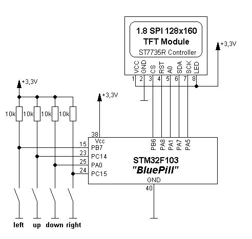

Beim Spiel gilt es, eben jeder Farbe eine Ziffer zuzuordnen. Hierfür
kann mit den Tasten rechts-links eine Farbe markiert werden und mit den
Tasten hoch-runter eine Ziffer eingestellt werden.

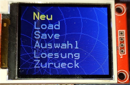

Wird das Menü angewählt, so kann dieses mit einem schnellen
Doppeldrücken der hoch-Taste dieses aktiviert werden. Ein Doppeldrücken
entspricht hier also einer Enter/Return Eingabe.
Im Menü stehen folgende Optionen zur Auswahl:
- Neu
- Load
- Save
- Auswahl
- Loesung
- Zurueck
Insgesamt stehen 9999 Rätsel zur Verfügung. Mit dem Menüpunkt "Auswahl"
kann ein bestimmtes Rätsel aufgerufen werden.
Im Archiv sind sämtliche Sourcecodes enthalten, um das Programm zu
übersetzen (Linux) . Das Programm bedient sich der  libopencm3
Bibliothek (die ebenfalls enthalten ist).
Packe das Archiv in ein Verzeichnis Deiner Wahl aus und wechsle in das
dort in das Verzeichnis "game_codedcolor_release".
Ein einfacher Aufruf "make" übersetzt das Programm bei einem
installierten
arm-none-eabi-gcc.
Zum Flashen der Bluepill benötigt es einen ST-Link V2 Programmer. Dieser
wird durch ein Hostprogramm < st-link > auf dem Linuxrechner gesteuert.
Ein "make flash" programmiert die Bluepill mit dem Rätselprogramm.
Sollte im System kein < st-link > installiert sein, findet man die
Programmersoftware zu einem st-link unter:
https://github.com/stlink-org/stlink/

von Rick (rick)
Nett, aber 2024 und der Font hat keine Umlaute?
Mitte der 90er hätte ich das ja noch akzeptiert...

von Ralph S. (jjflash)
na ja, da der Font von mir händisch gemacht ist, dieser auch in
Controllern mit wenig mit sehr wenig Speicher zum Einsatz kommt (und ich
keine Lust darauf hatte den Zeichensatz zu erweitern), fehlen dem Font
alle Zeichen > Ascii-Code 127 (und auch alle Zeichen < 32).
Wer das unbedingt machen mag, kann sich ja den Font um genau diese
wenigen dt. Umlaute erweitern und an den Stellen einfügen an denen sie
gebraucht werden... :-)
Im übrigen verwende ich in meinen Codes bis heute keine dt. Umlaute,
damit das auch auf alten bis uralten Systemen noch sauber dargestellt
wird.
In einem Controller UTF-8 zu verwenden finde ich persönlich etwas
"übertrieben". Okay, ISO 8859-x würde ja auch gehen.
von J. S. (jojos)
Die Texte durchgängig in englisch wäre auch eine einfache Möglichkeit,
mit Load/Save fängt der Mix ja schon an.
... by the way: Man hätte ja auch noch monieren können, dass im Menü
deutsch und englisch gemischt angezeigt wird. Statt "save" hätte ich
speichern und statt "load" hätte ich laden schreiben können.
Der Code sollte so gut dokumentiert an den Stellen sein, damit das, wie
900ss schreibt, jeder selbst ändern kann!
