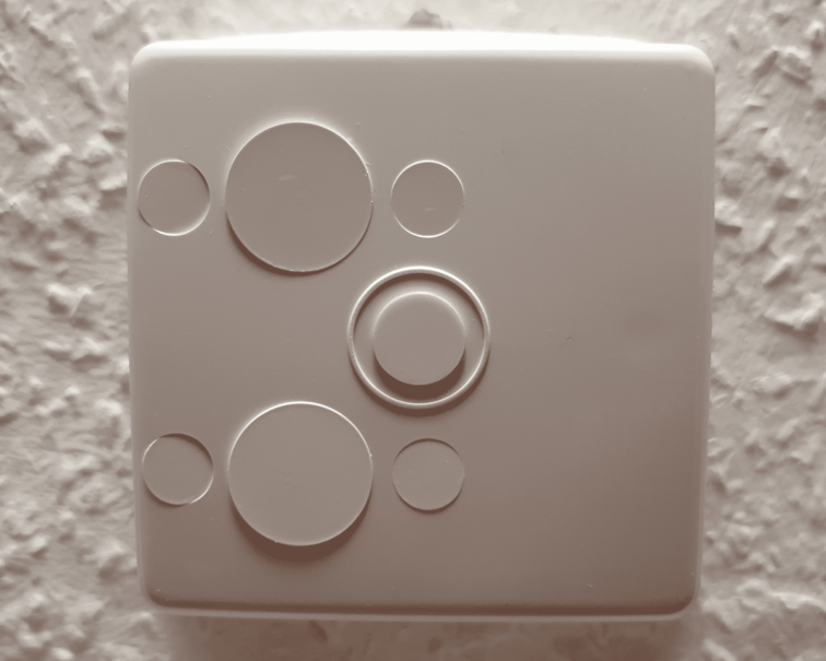

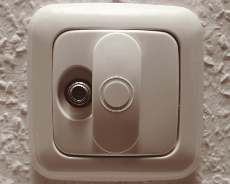

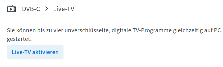

1. Sperrdose mit Plombe
So wie ich es verstanden habe wird dort einfach die Anschlussdose
mechanisch verplombt, so dass man keinen Fernseher mehr anschließen
kann. Die Fritzbox hingegen hängt dann am gleichen Kabel, kann das
gesamte Frequenzband empfangen und bietet von Hause aus sogar die
Möglichkeit TV-Programme anzuschauen. Das passt für mich nicht zusammen.
Siehe Bild

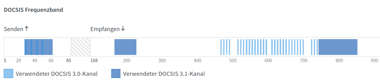

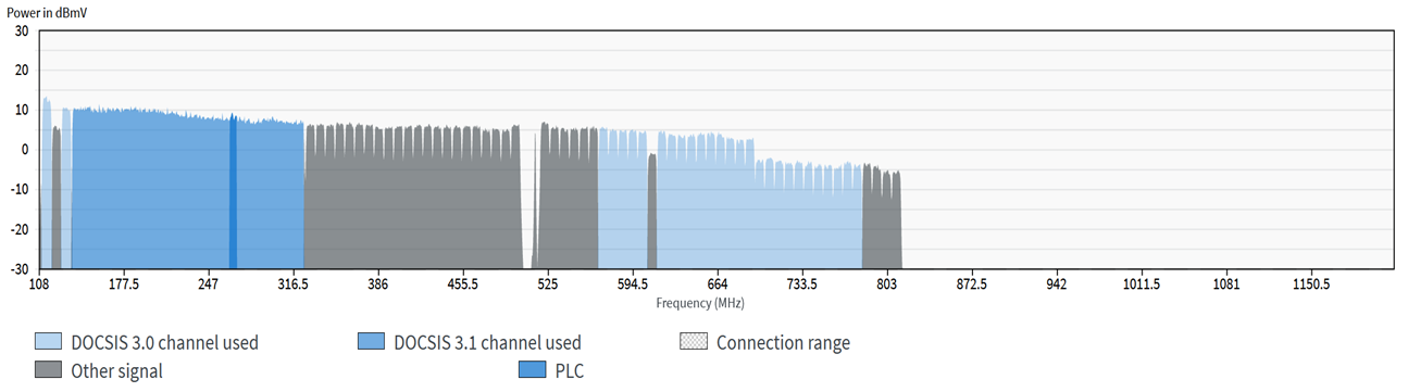

2. Frequenzfilter
Der Betreiber baut irgend einen Frequenzfilter ein. Das geht meines
wissens nur bei einer Sternstruktur im Haus und zweitens überlappen sie
die genutzten Frequenzen vom Internet/TV zumindest teilweise. Siehe
Bild. Ein Filter dürfte kompliziert werden.
