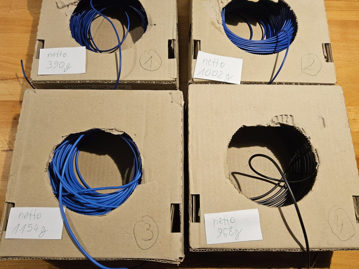

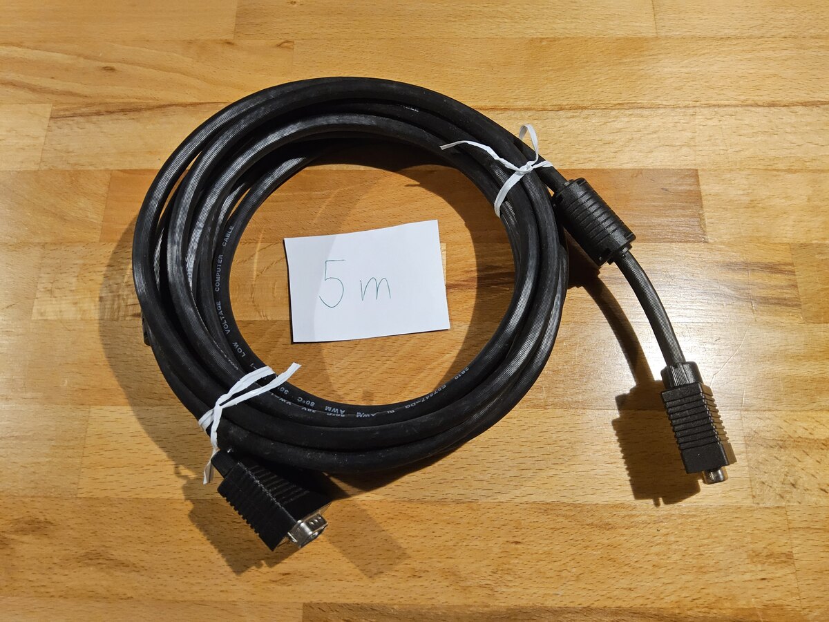

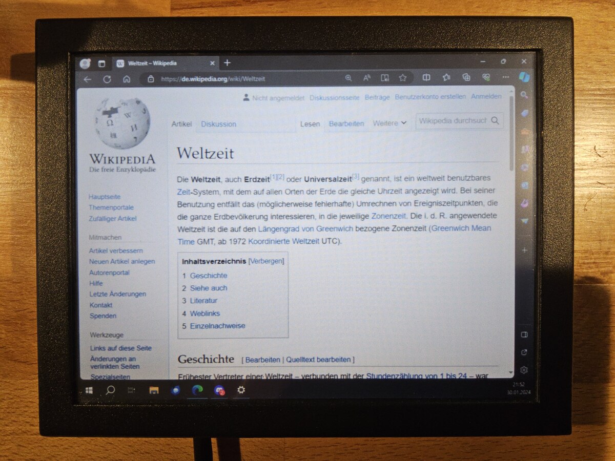

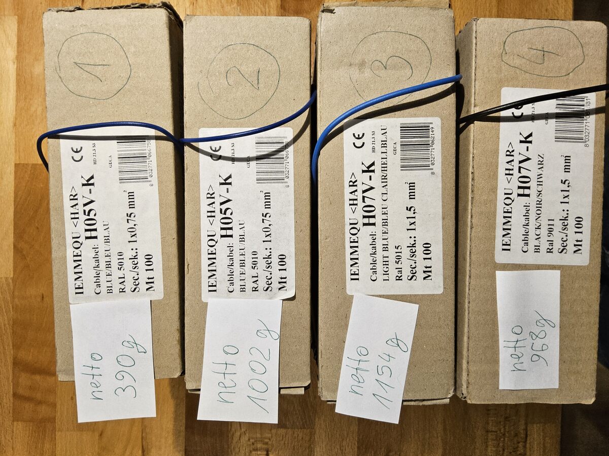

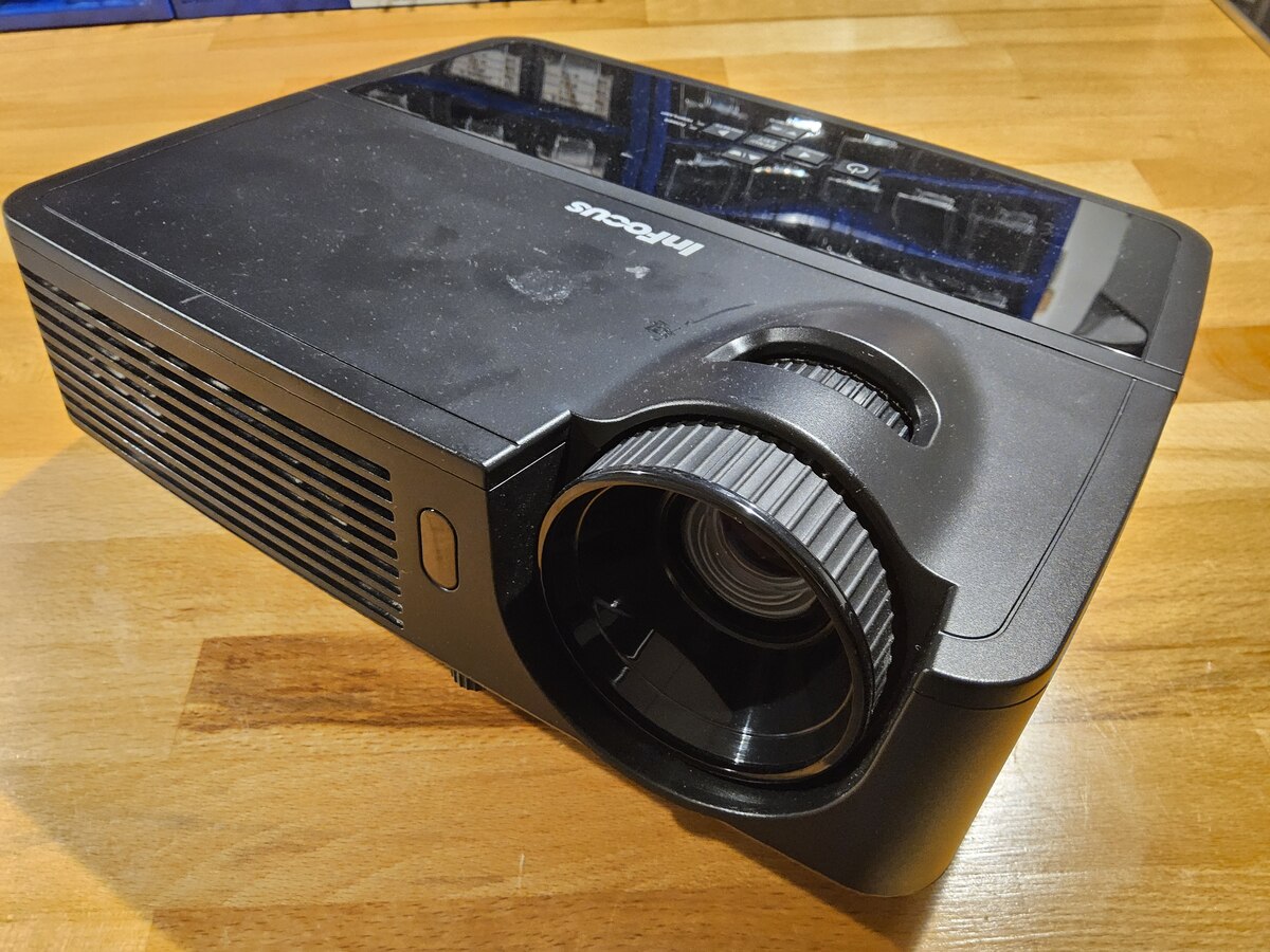

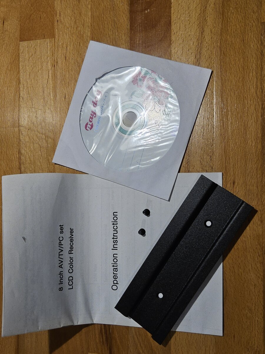

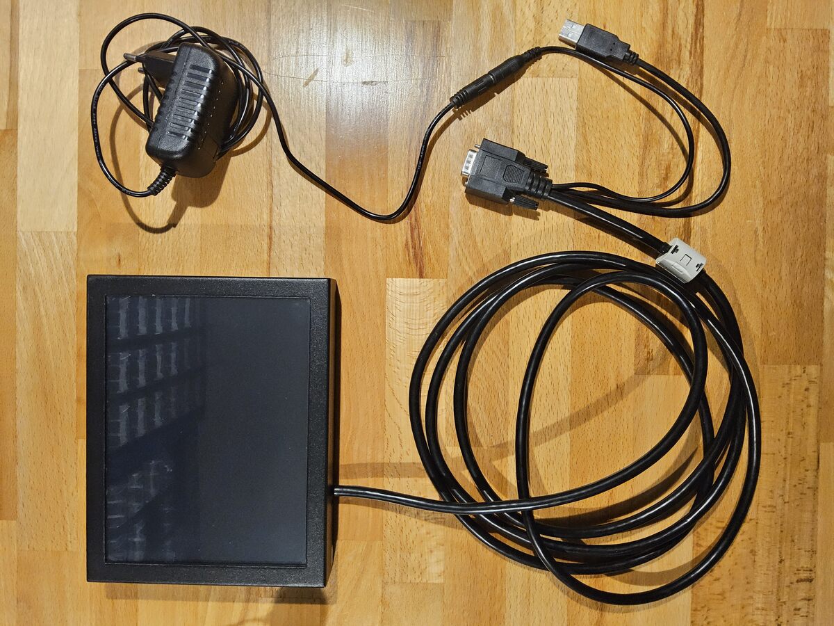

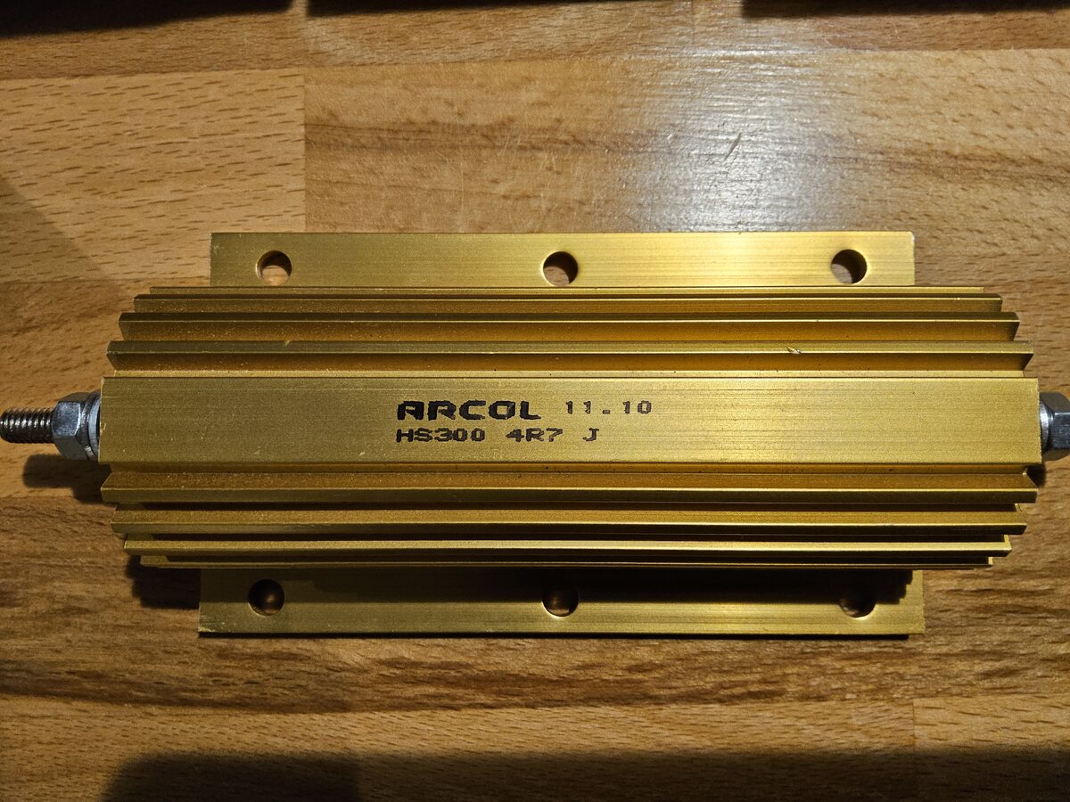

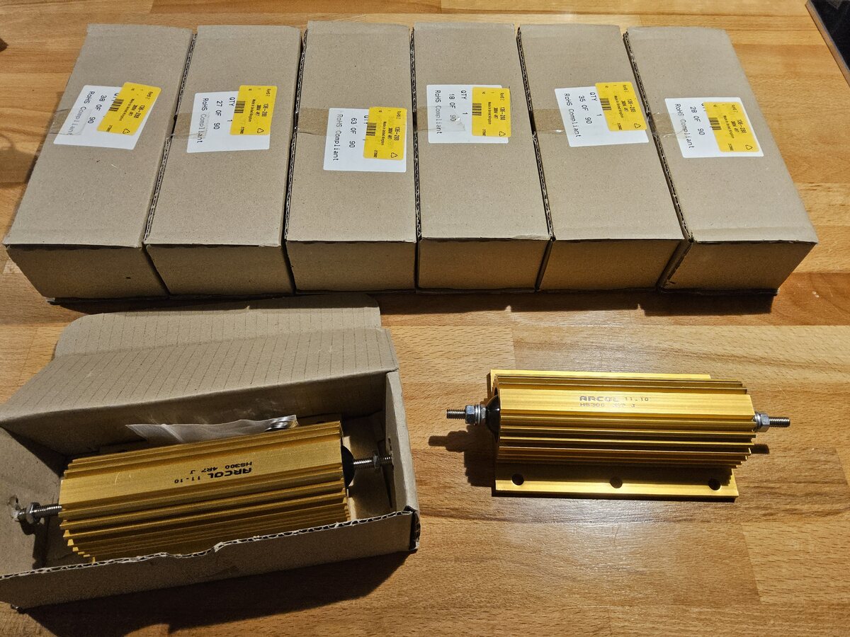

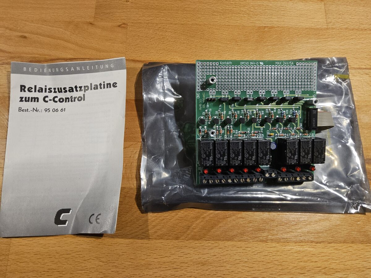

Hallo Zusammen, ich verkaufe die folgenden Sachen: #1 | 8x OVP Lastwiderstand Arcol HS300 4R7 5% 300W https://de.rs-online.com/web/p/widerstande-fur-chassismontage/0136288 Einzeln: 25 € Komplette Abnahme: 180 € #2 | 4x Kartons mit Einzeladern, angefangene Gebinde (1+2) H05V-K 1x0,75mm² Blau / Gewicht ohne Karton (390+1002)g (nur zusammen) / 5 € (3) H07V-K 1x1,5mm² Hellblau Gewicht ohne Karton 1154g 5 € (4) H07V-K 1x1,5mm² Schwarz Gewicht ohne Karton 968g 4 € #3 | Relaiszusatzplatine zum C-Control Conrad Bestellnummer: 95 06 61 Technische Daten siehe Bild 3 € #4 | VGA-Kabel 5m, einmal benutzt gegen Porto #5 | 2x Beamer 1024x768 InFocus IN114, VGA, S-Video, gebraucht, funktioniert einwandfrei je 30 € #6 | 8 Zoll Touchscreen 1024x768, Kaum genutzt, funktioniert einwandfrei 50 € Preise sind ohne Porto! Als Anhaltspunkte: Versand versichert 7,00€ Versand unversichert 4,00€ (wenn es aufgrund der Größe möglich ist) Paypal und Überweisung möglich Einfach PN schreiben. Gruß Markus

Wie stark überlastbar sind die Widerstände für ein bis zwei Sekunden. Kann hierzu jemand eine völlig unverbindliche Einschätzung abgeben? Ich würde, sofern die nicht gleich hops gehen, kurzzeitig 170V zur Entladung einer größeren Kondensatorbank anlegen wollen(eigentlich zwei Rs in Serie an 350VDC).
Armin X. schrieb: > Wie stark überlastbar sind die Widerstände für ein bis zwei Sekunden. > Kann hierzu jemand eine völlig unverbindliche Einschätzung abgeben? > Ich würde, sofern die nicht gleich hops gehen, kurzzeitig 170V zur > Entladung einer größeren Kondensatorbank anlegen wollen(eigentlich zwei > Rs in Serie an 350VDC). Normalerweise gibt der Hersteller in seinem Datenblatt die Überlastfähigkeit an. Daher mal bei Arcol nachlesen. Da Deine Entladung am Anfang nur ca. das 4,5-fache des Nennstroms liefert seh ich da - wenn die Entladung binnen 2s unter den Nennstrom von 8A geht bei kalten Widerständen kein großes Problem. Oder anders gesagt: 21 Fache Überlast paßt schon. Aber nicht ständig. Wir hatten mit RB150 100Ohm keinerlei Probleme die mit 1kV zu Pulsen... solange die mittlere Leistung unter den abführbaren 120W blieben war alles ok. Viel Spaß - und Gehörschutz verwenden!
