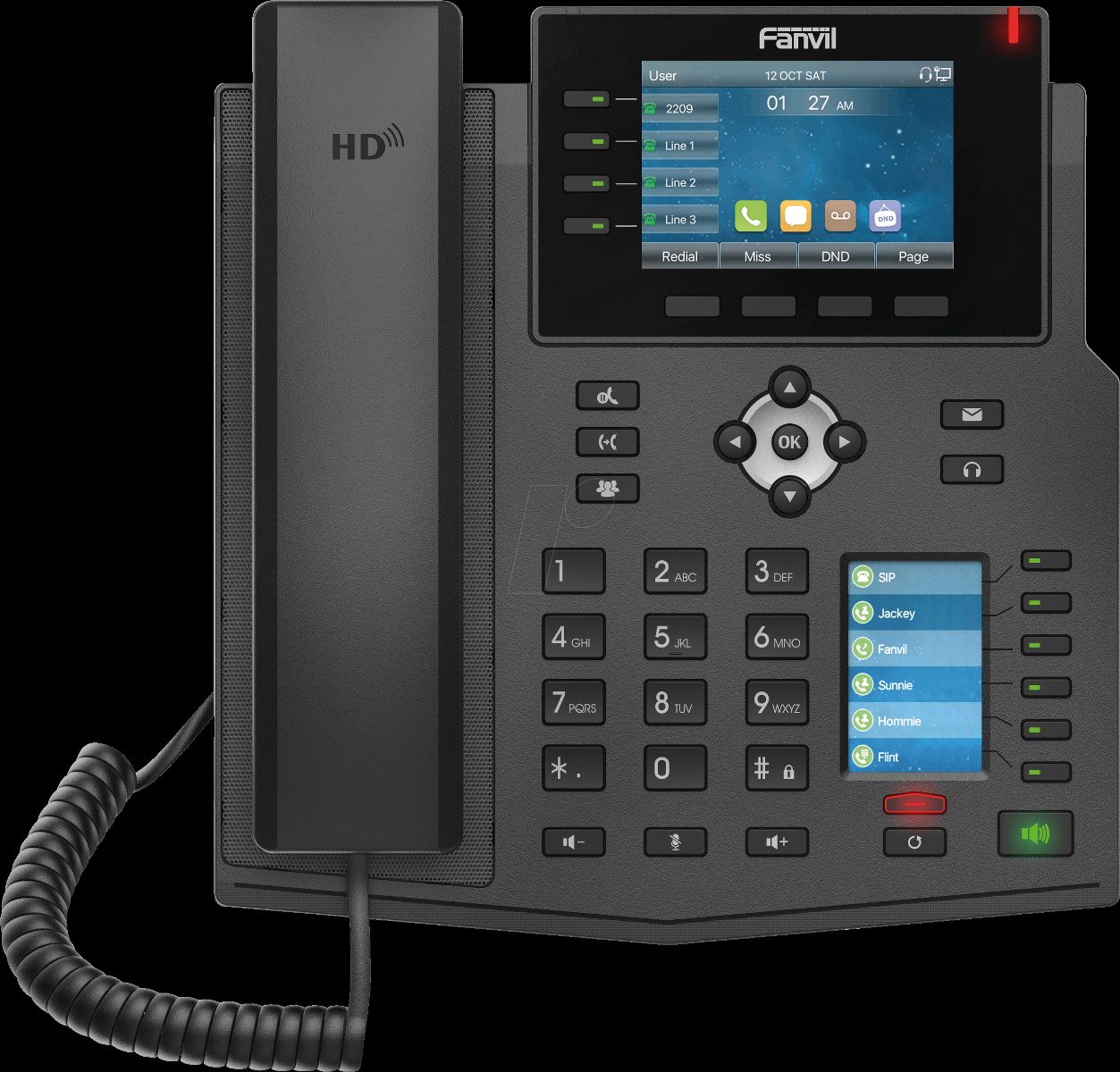

von W.P. K. (elektronik24)
Danke schon mal. Das hilft schon weiter. Der Link weiter oben zur
Wissensdatenbank hilft leider nur bedingt. Ich will ja nicht bei jedem
Telefonat vorher eine kryptische Ziffernfolge zum Festlegen der
Abgangsnummer eingeben. Das ist im Homeoffice nicht praktikabel. Und
erklär das mal der Angetrauten.... nee Danke.
Ich kaufe mir dann mal ein IP Telefon und versuche mein Glück. Ein
Fanvil X4 oder X5 steht auf meiner Liste gerade oben.
Nochmal zur Erinnerung: IP Telefonie soll nur intern stattfinden, die
Fritzbox ist über VDSL mit Vodafone verbunden. Es gibt keinen externen
VOIP Provider den ich nutzen möchte.
Wenn ich das richtig verstanden habe, dann muss das Telefon auf jeden
Fall mehrere SIP Konten unterstützen und umschaltbar sein.
Wenn ich also von 3 Telefonnummern aus anrufen will, muss ich also 3
Konten in der Fritzbox anlegen und die Abgangsnummer dort eingeben und
diese drei Konten dann im Telefon anlegen.
ABER: Wenn dann von zwei Telefonen aus z.B. unter der privaten Nummer
telefoniert werden soll, müssten sich ja beide Telefone auf dem gleichen
Konto anmelden. Funktioniert das bei der Fritzbox?

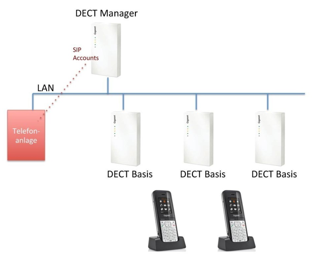

von Frank E. (Firma: Q3) (qualidat)
Also ich habe gerade einem (sehr zufriedenem !!!! Kunden) eine auf der
FB beruhenden TK-Anlage eingerichtet. Das System besteht aus einer FB
7490, plus Gigaset N720 mit über 20 Mobilteilen (3 Basis-Stationen auf
dem Firmengelände).
Die N720 (genau genommen deren DECT-Manager) registriert für jedes
Mobilteil eine Nebenstelle in der FB ...
Klar kann der Komfort nicht z.B. mit einer 3CX mithalten (z.B.
Text-Menüs). Aber wenn der Kunde damit zufrieden ist, dann sind doch
alle happy ...
Abgesehen vom Preis der N720:
Geht Multiaccount? Weil ansonsten hast du ja wieder das "wie kann ich
privat und geschäftlich unterscheiden"-Problem: die Fritze kann beide
Nummern ankommend auf die eine NS routen, aber abgehend nicht (ohne
komplizierte Bedienung).
von Harald K. (kirnbichler)
> dem Firmengelände).
Kann man da jedes DECT-Handset von Gigaset verwenden, oder braucht das
spezielle "System"geräte?
N720 und drei Basisstationen bedeutet ein N720 DM und drei N720 IP?
von Hmmm (hmmm)
Consumer-Mobilteile lassen sich zwar anmelden, aber die Funktionalität
ist extrem kastriert. Die Pro-Mobilteile sind aber preislich noch im
Rahmen.
Harald K. schrieb:
>> dem Firmengelände).
Das System N720 (ist schon etwas angejahrt, funktioniert aber trotzdem
hervorragend) besteht aus zwei Arten von Komponenten:
- DECT Manager (es wird einer pro System gebraucht)
- DECT Basis (mind. eine bis zu - ich glaube 10 oder 20 Stück)
Gebraucht kosten diese Komponenten ca. 150...200,-. Es ist ein
Multicell-System, d.h. man kann wie beim Mobilfunk, mit laufendem
Gespräch quer durchs Gelände laufen, ohne dass der Kontakt abreisst. Die
Reichweite bzw. Durchdrigung von Mauerwerk sind sehr gut. Die Größe der
Komponeten entspricht ca. einer VHS-Kassette, die Gehäuse sind Weiß und
werden per PoE versorgt.
Der DECT-Manager findet die Basis-Stationen im LAN und kann sie an sich
anmeden, er funkt selber nicht. Jede Basis enthält zwei Funkmodule. Die
VOIP-Konten (mit denen man sich bei der Fritzbox anmeldet) werden in der
WebGUI des DECT-Managers verwaltet. Hier werden auch die DECT-Handsets
angemeldet und den Konten zugeordnet. Das System kann viele (ich glaube
mehr als 30) Handsets verwalten. Die meisten Funktionen kann man bereits
mit den preiswerten Gigaset C430 nutzen (Anrufen, Annehmen,
Weiterleiten, AB abfragen), mit den Pro-Modellen von Gigaset, z.B. RH650
Pro, geht noch etwas mehr, z.B. zentrales Telefonbuch (per LDAP-Server).
Ich würde Gigaset-Handsets empfehlen. Mit Fremdgeräten sollte aber
zumindest Telefonieren klappen ("GAP"-Kompatibilität). Der DECT-Manager
steuert auch die Firmware-Updates von sich selbst und den Basen.
Nachtrag zur Reichweite: Ein Unternehmen in Berlin, 1 gemauertes
Verwaltungsgebäude 2 Etagen, eine Ferigungshalle Leichtbau ca. 70x20m 1
Etage auf einem Firmengelände ca. 100 x 100m. Es reichen 3 Basen N720,
eine mittig im Verwaltungsbau, je eine bei ca. 1/3 der Halle hinten und
vorn. Auch im Aussenbereich keine Fumklöcher.
Das System reaisiert ausschießlich die funktechnische Anbindung der
Handsets. Die gesamte Logik, also z.B. welches Tel. wann klingelt,
welche Ausgangsleitung verwendet wird usw. muss die TK-Anlage regeln,
also die Fritzbox oder eine andere, z.B. die Software-TK 3CX, die wir
auch gerne verbauen.
Ich habe mir jetzt mal ein Fanvil X5 (anhängendes Bild wurde bei
Reichelt geliehen) bestellt und werde das testen.
IP Telefonie mit einem externem SIP Provider interessiert mich ja nicht,
ich will lediglich in der Lage sein, halbwegs komfortabel über meine
Fritzbox eingehende Anrufe anzunehmen, von wählbaren abgehenden
Rufnummern aus zu telefonieren und verschiedene Anrufbeantworter von der
Fritzbox abzuhören. Wenn ich dann noch Gespräche intern vermitteln kann,
bin ich schon zufrieden.
Ich werde dann nächste Woche berichten....
von Nevs (noname_user)
Frank E. schrieb:
> Die Zahl der Mobilteile ist nicht identisch mit der Zahl der
> Nebenstellen.
Aha, so ergibt das natürlich schon Sinn.
Unwichtig schrieb:
> Und immer dran denken, wenn die FB die Ruf-Nr. registriert musst du das
> auch noch mal mit dem SIP-Telefon bei der FB hinbiegen.
Den Satz verstehe ich nicht. Einzig und allein die FB registriert sich
beim TK-Provider als SIP-TK-Anlage auf den einzelnen Konten bzw. den/die
Trunk(s).
Die Verbindungen zw. FB und (SIP-) Nebenstellen haben damit erstmal
garnix zu tun. Die werden nur dann (je nach interner Zuordnung) aktiv,
wenn ein Anruf rein oder raus geht.
